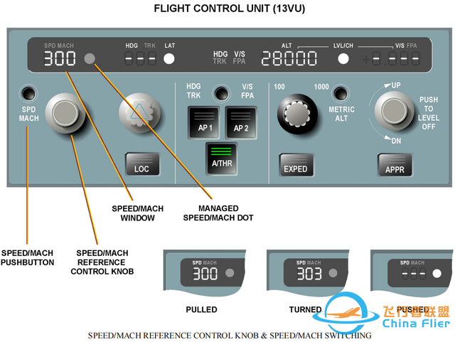

速度/马赫参考控制旋钮
SPD/MACH参考控制旋钮可以按下或拔出。它是弹簧加载到空档。它也可以转动。
1.拔出
拔出时,飞行管理和制导计算机(FMGC)使用FCU上显示的所选定的参考速度。相关的受控SPD/MACH点的指示灯熄灭。
-如果速度窗口先前为虚线,则窗口显示的值通常为上次的参考速度。
-如果没有虚线,则窗口中的值没有更改。
2.旋转
旋转旋钮时,它会更改显示的速度。
-如果先前显示了速度,则修改所选定的参考速度。
-如果速度窗口先前为虚线,则第一次单击会将虚线更改为当下的参考速度。进一步转动旋钮时,此值会更改。如果在45秒内未拔出旋钮,显示屏将变为虚线。
3.按下旋钮
按下时,显示虚线,相关的管理SPD/MACH速度/马赫数值点灯亮起。FMGC使用管理的参考速度。
-如果显示虚线,则飞行管理没有变化。
-如果之前显示了速度,按下旋钮后出现虚线并亮起指示灯。则该参考速度将变为管理速度。
注:对于起飞/复飞(TOGA)和加速,FMGS自动使用记忆的速度,如V2、VAPProach和绿点。FCU面板显示虚线且指示灯亮起。
飞行控制组件FCU描述(3)-7787
速度/马赫数基准控制旋钮及速度/马赫数切换

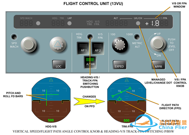

垂直速度/飞行路径角度控制旋钮
V/S FPA控制旋钮可以按下或拉动。它由弹簧加载到空档。它也可以转动。
1.拔出
当拔出旋钮时,V/S或FPA模式与FCU上显示的参考值接通。高度变化指示灯熄灭。如果相关窗口先前显示为虚线,则显示的值为当前V/S或FPA数值。范围包括:
-FPA在-9.9°和 9.9°之间,
-V/S在-6000和 6000英尺/分钟之间。
2.旋转
转动旋钮时,它会改变窗口所显示的V/S或FPA数值。如果相关窗口先前显示为虚线,则第一次按压旋钮会将虚线更改为当前实际的A/C V/S或FPA数值。进一步转动旋钮时,数值会发生变化。如果在45秒内未拔出旋钮,显示屏将变为虚线。
3.按压旋钮
按下V/S FPA旋钮,会通过接通V/S FPA模式使FCU窗口中显示零高度目标来指令系统立即校准。变平后,飞行模式信号器(FMA)将变为ALT绿色。任何新的V/S或FPA数值设置(转动旋钮)都将相应地使A/C做出机动。
HEADING-V/S TRACK-FPA 切换按钮
该P/BSW允许切换HDG航向-V/S垂直速度或TRK航迹-FPA飞行航迹角模式。如果任何模式(HDG、V/S、TRK和FPA)处于激活状态,按下P/BSW后可将模式更改为相对应的另一个模式。按下P/BSW可将FCU中心的HDG-V/S更改为TRK-FPA,反之亦然。
注 意:PFD上的FD符号发生变化,飞行路径矢量(FPV)和飞行路径指引仪(FPD)出现。
飞行控制组件FCU描述(3)-5451
垂直速度/飞行轨迹角控制旋钮兼航向-垂直速度和航迹-飞行轨迹角切换电门
AP1&2接合P/BSW
AP1或2可在起飞后5秒钟通过按下相关P/BSW接合。
-按下打开:三个绿色条亮起,确认AP接通,
-按下关闭:相关的自动驾驶仪脱离。
