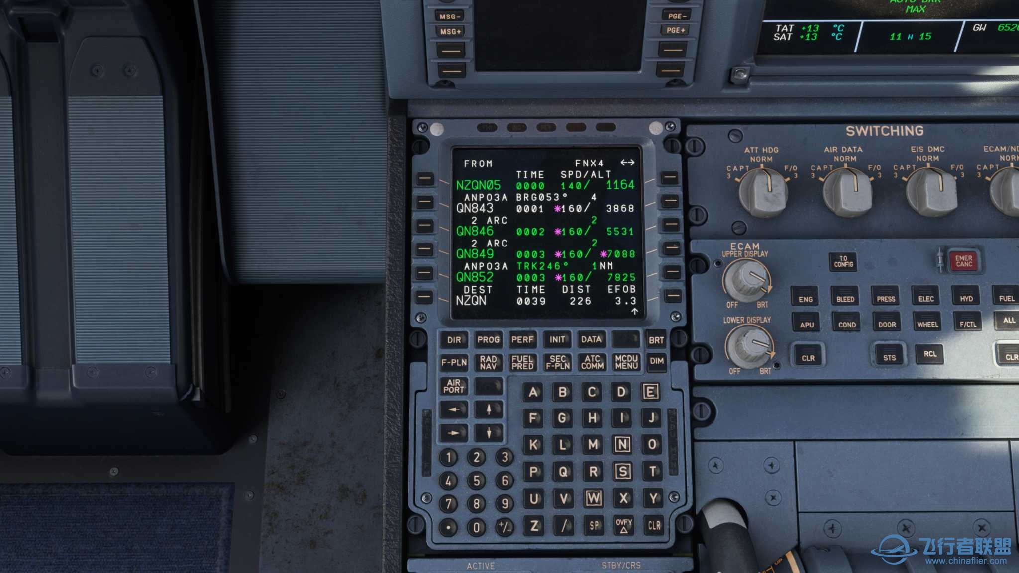

新西兰皇后镇的ANPOV3A离港程序。一个著名的复杂RNP离场。如果手头有航图的话,我建议你看着航图飞!
快速预览一下在FPLN页面的ANPOV3A程序

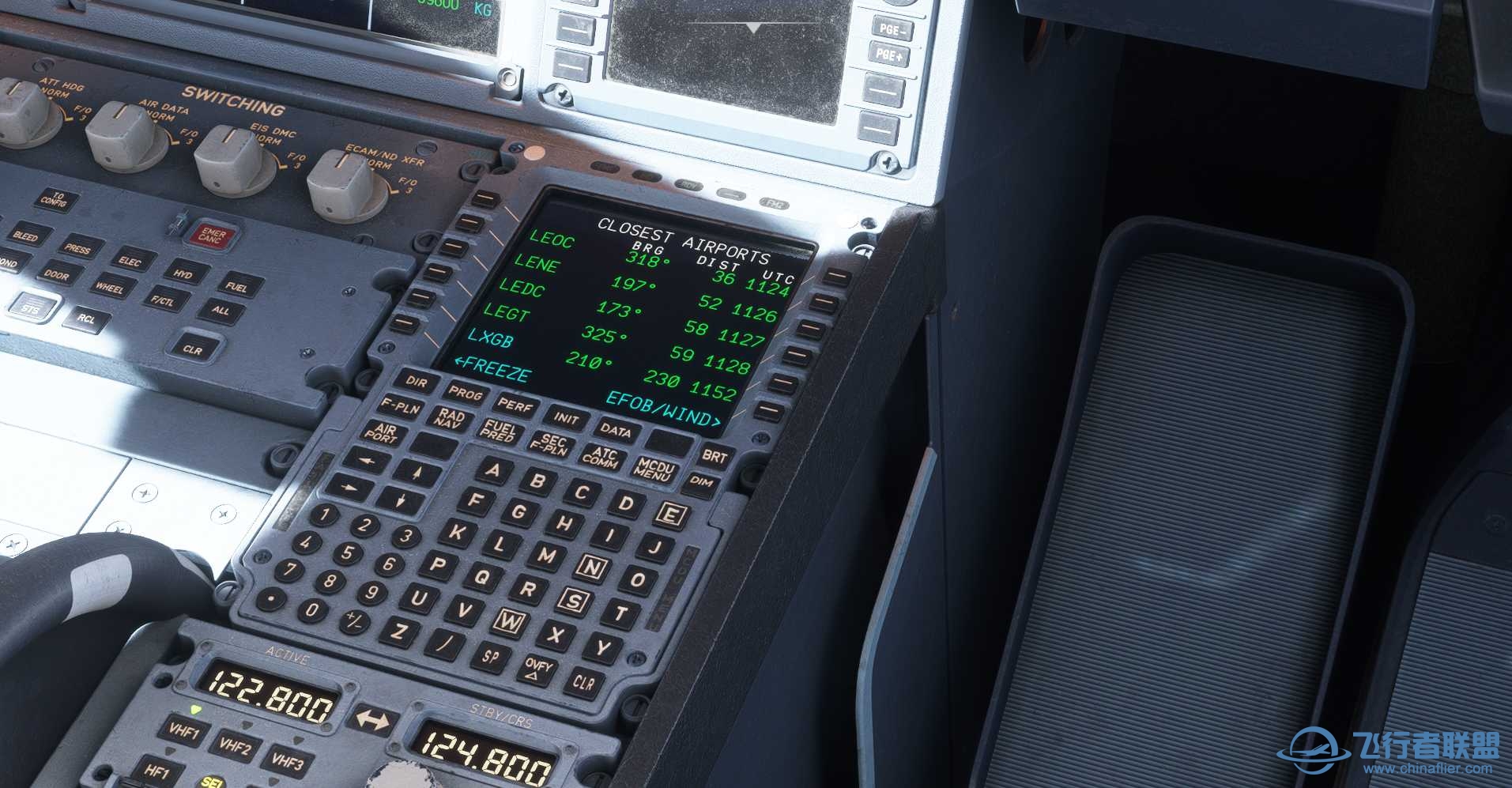

DATA-CLOST AIRPORTS 一个在不明情况下很实用的功能。将给飞行员到达目标机场方位角,距离,和到达时间,你同样可以在最后一行输入一个自定义机场,看看它相对于你的方位,距离和到达时间。点击EFOB/WIND 将会告诉你在计算航路风后到达目的机场预计需要消耗多少燃油。

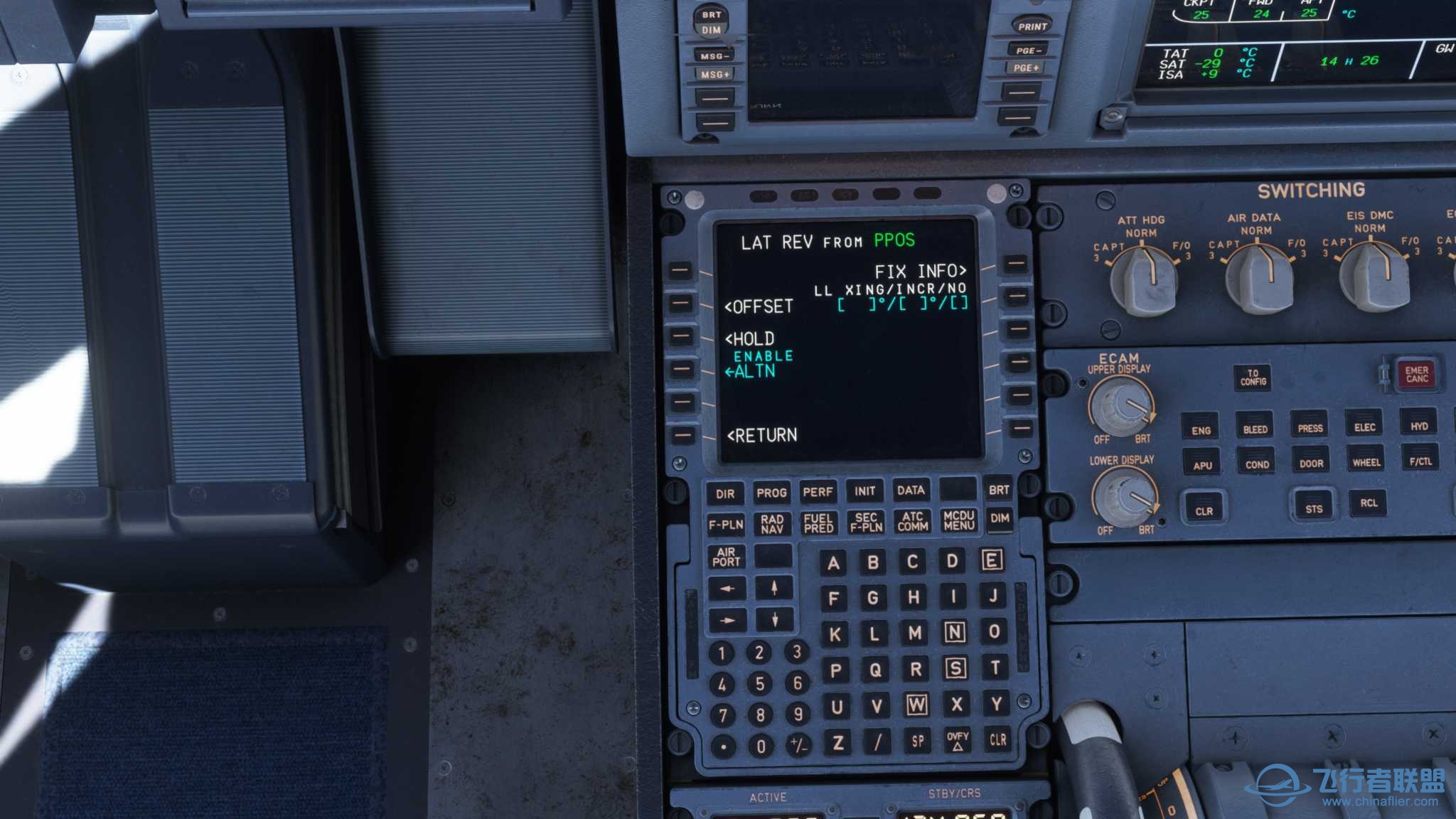

FIX INFO“ABEAM”功能在你经过航路上最低扇区安全高度大于FL100时候非常有用,你可以标记地形从哪里开始,让你在意外释压时,可以知道直观从视觉上知道哪些区域是可以下降到FL100以下的。只要你想,这个功能可以被用作任何提示。但通常他被用作提高情景意识。
Fraser在直布罗陀进近时,在ND上搞了一些很潮的功能
      OFFSETS,一般在越洋飞行时使用(国内经常让航路偏置)。只要管制允许的话,额,你在巡航时随便使用,想飞就飞。怎么说来着?春秋航空,想飞就飞。。。@#¥%为什么我又想到了这句话
