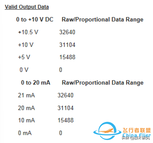

1769系列模拟量模块
1、1769-OF8C.1769-OF8V,1769-OF4CI,1769-OF4VI
罗克韦尔(AB)PLC,模拟量模块,最大最小值-1064
