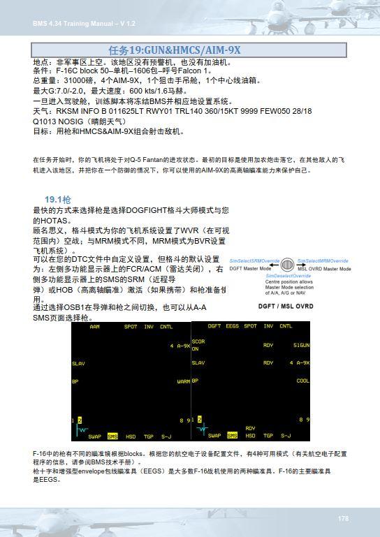

任务19:GUN&HMCS/AIM-9X
地点:非军事区上空。该地区没有预警机,也没有加油机。
条件:F-16C block 50–单机–1606包–呼号Falcon 1。
总重量:31000磅,4个AIM-9X,1个狙击手吊舱,1个中心线油箱。
最大G:7.0/-2.0,最大速度:600 kts/1.6马赫。
一旦进入驾驶舱,训练脚本将冻结BMS并相应地设置系统。
天气:RKSM INFO B 011625LT RWY01 TRL140 360/15KT 9999 FEW050 28/18 Q1013 NOSIG(晴朗天气)
目标:用枪和HMCS&AIM-9X组合射击敌机。
在任务开始时,你的飞机将处于对Q-5 Fantan的进攻状态。最初的目标是使用加农炮击落它,在其他敌人的飞机进入该地区,并把你在一个防御的情况下,你可以使用的AIM-9X的高离轴瞄准能力来保护自己。
19.1枪
最快的方式来选择枪是选择DOGFIGHT格斗大师模式与您的HOTAS。
顾名思义,格斗模式为你的飞机系统设置了WVR(在可视范围内)空战;与MRM模式不同,MRM模式为BVR设置飞机系统)。
可以在您的DTC文件中自定义设置,但格斗的默认设置为:左侧多功能显示器上的FCR/ACM(雷达关闭),右侧多功能显示器上的SMS的SRM(近程导弹)或HOB(高离轴瞄准)激活(如果携带)和枪准备使用。
通过选择OSB1在导弹和枪之间切换,也可以从A-A SMS页面选择枪。
F-16中的枪有不同的瞄准镜根据blocks。根据您的航空电子设备配置文件,有4种可用模式(有关航空电子配置程序的信息,请参阅BMS技术手册)。
枪十字和增强型envelope包线瞄准具(EEGS)是大多数F-16战机使用的两种瞄准具。F-16的主要瞄准具是EEGS。
