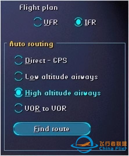

  最后,在Flight Planner主选单的右方,我们要选择飞行计划的方式。这趟我们飞新加坡,当然不可能用目视飞行,所以选IFR。
  下方Auto Routing部份是要告诉它,你要的路线计划模式。嗯,飞高空航路好了,大型喷射机嘛。其选项意义为:
Direct - GPS:直线飞过去
Low altitude airways:低空航路
High altitude airways:高空航路
VOR to VOR:在VOR台之间连着飞
一切都选好后,按一下<Find route>,它就开始帮你计算找出最佳的航路,算出来后即显示出其飞行计划航路图
(注意:有时若高空航路作出来的计划太离谱,可以改用低空航路试试,或许较合理些。)

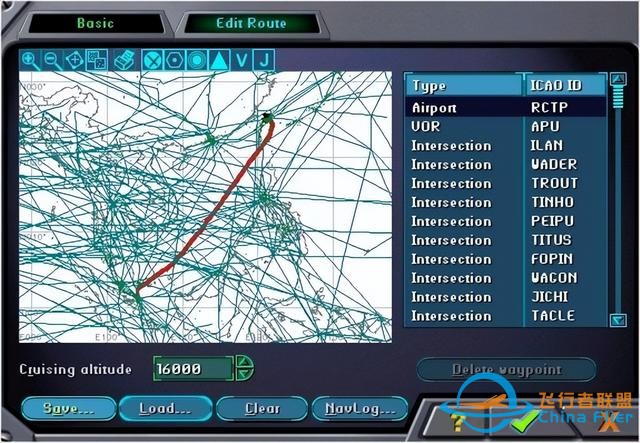

GPS设置2-模拟飞行-5269
  好了,以上红色线段就是它帮我们算出来的前往新加坡最佳航路,看来还不错;不过有时候它可是会秀斗,给你反方向绕地球一圈。这个GPS还有一项特点,就是会依你目前使用的机型做性能分析,然后帮你作计划。如航图下方有个Cruising altitude(巡航高度),显示16000呎,这显然不是最佳巡航高度,而应为最低巡航高度限制。低过这高度,你可能飞不到。

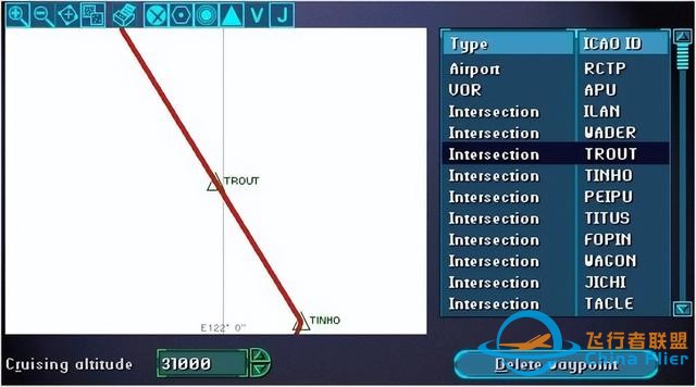

  右方会把所有它订出来的导航点全部列出,你可以用鼠标去点它,左边大图就会放大并显示出那个点的位置。假如想砍掉某个点,只要点它使它反白,然后选下方的<Delete waypoint>(删除导航点)即可。不过,第一个和最后一个为出发和目标机场,想砍也砍不掉;自己从档案中动手砍也不成,整个飞行计划就会挂掉。这点非常讨厌。感觉上,这套系统似乎是为了西斯纳之类的小飞机量身订做的。

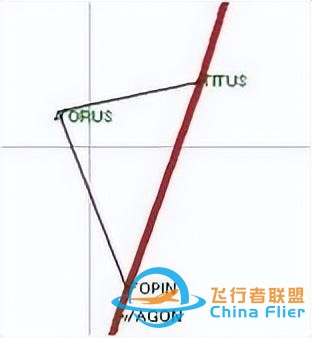

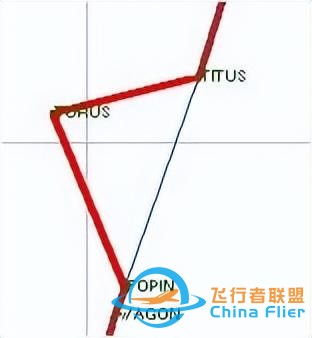

  删减导航点上文已提过,而增加导航点倒不难,以鼠标压住红线,按住鼠标左键不放,把线拉到「已存在」的定点上方(如VOR、NDB、定位点等),再放开,这样就行了。
GPS设置2-模拟飞行-8477
GPS设置2-模拟飞行-4702
如上图,在TITUS和FOPIN之间按住,把线拉到TORUS再放掉,航路就变成上方右图般,多绕了TORUS这一点。
