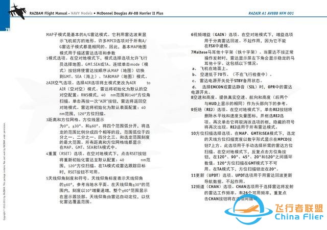

MAP子模式是基本的A/G雷达模式。它利用雷达波束显示飞机前方的地形。许多MPCD选项对于所有A/G雷达子模式都是相同的。因此,基本MAP地图模式用于描述雷达选项和参数
1模式选项。在空对地模式下,模式选择选项允许飞行员选择地图。GMT.SEA或TA。连续单击mode(模式)按钮将使雷达按顺序从MAP(地图)切换到GMT、SEA(海上)、TA和MAP(地图)模式。
2AIR空气选项。选择AIR选项将主模式更改为AIR to AIR(空对空)模式。雷达将初始化为默认的空对空配置:RWS模式,40 nm范围和140°方位角扫描。单击再按一次“AIR”按钮,雷达将返回空对地模式。雷达将初始化为默认表面配置:40 nm范围,120°方位扫描。
3距离和方位网格。方位线显示为0°,±30°。和±60°。将四个范围弧分开,将选定的范围比例分成四个相等的段,范围弧位于四分之一、二分之一、四分之三、和选定范围刻度的最大范围。所有距离和方位网格线都显示在MAP、GMT、SEA和TA模式中。
4重置(RSET)选项。在空对地模式下,点击RSET按钮将重新初始化雷达至默认配置:40 nm范围,120°方位扫描。在TA模式或雷达跟踪目标时,RSET按钮不可用。
5天线仰角刻度和符号。天线仰角标度表示天线仰角的±60°,参考当地水平面。在天线仰角±30°的范围内,刻度以10°增量递增,整个±60°范围显示在显示器顶部。天线仰角由雷达自动定位,以优化雷达覆盖范围。
6视频增益(GAIN)选项。在空对地模式下,增益选项用于分离雷达回波。不起作用,因为它不能在FSX中建模。
7Maltese马耳他十字架(铁十字架)。当雷达不按正常操作发射时,雷达显示屏左下角会显示稳定的马耳他十字。这包括以下情况:
a、 飞机在地面上。
b、 空速低于70节。(不在飞行检查中)。
c、 雷达电源开关处于STBY备用状态。
d、 选择EMCON或雷达静音(SIL)时,OPR中的雷达电源开关。
8空速和高度。提供真实空速、航向和高度(后两个与HUD上显示的相同)作为头部向下的参考。
9拒绝(REJ)选项。在空对地模式下,单击REJ按钮将删除水平线和速度矢量图标,并框选REJ选项。再次单击它将取消该选项的框,隐藏的符号将再次出现。REJ适用于所有雷达模式。
10方位扫描选择选项。在MAP、GMT和SEA模式下,选定的天线方位扫描宽度以数字形式显示在MPCD按钮7上方。此选项用于手动选择所需的雷达方位扫描。在空对地模式下,反复点击方位角按钮,在120°、90°、45°、20°和120°之间循环数值。120°方位扫描在GMT模式下不可用。在TA模式下,方位扫描锁定在20°。
11更新(UPDT)选项。UPDT选项用于用雷达回波更新导航数据。不起作用。
12频道(CHAN)选项。CHAN选项用于选择雷达将发射的雷达工作频率。有26个可用频率,重复点击CHAN按钮将在选项间循环
