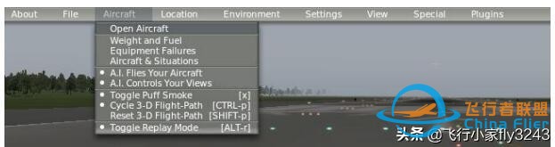

本手册开篇就明确了这是 Cessna 172SP 标准教练机的飞行手册,当然要选择它了。鼠标移动到
窗口(或屏幕)最上方,就会自动弹出菜单,如图:
XPLANE10菜鸟基础教程系列 飞机、机场以及天气的设置-3216
选择“AirCraft”—>“Open AirCraft”,就会弹出飞机选择窗口,如图

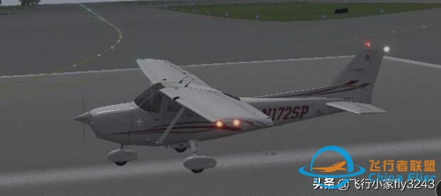

在“x-plane”—>“AirCraft”—>“General Aviation”—>“Cessna 172SP”目录中选择Cessna_172SP.acf 就可以了。先来一睹为快,看一下这个飞机的样子吧,如图
XPLANE10菜鸟基础教程系列 飞机、机场以及天气的设置-2607

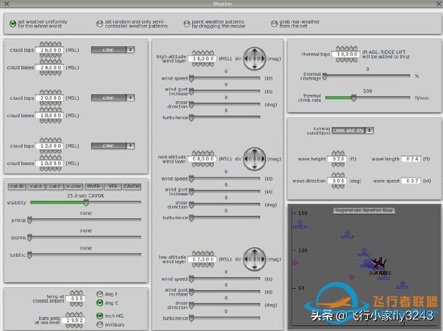

菜鸟飞行当然就要选择晴空万里无云,进入天气设置菜单,鼠标移动到窗口(或屏幕)最上方,就会自动弹出菜单,如图
XPLANE10菜鸟基础教程系列 飞机、机场以及天气的设置-6507
选择“Environment”—>”Weather”,弹出天气设置窗口,如图
XPLANE10菜鸟基础教程系列 飞机、机场以及天气的设置-9136
在最上面一排4个选项中选择第一个“Set Weather uniformly for the whole world”,然后按照上图逐一对照选择,所有东西尽可能选择Clear或者Clear and Dry。
能见度部分Visibility一定要选择Cavok或者把数字调到最大。
4个选项中的最后一项是“Grab real weather from the net”,是指从网络上下载所选机场当地的实际气象状况,这个是熟练飞行之后才会作为默认选项的。
