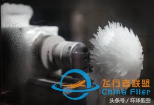

飞机迎风表面的结冰形状与许多参数有关,如飞机的速度、穿越云层的时间、云层的液态水含量、水滴的直径以及水滴的温度等。飞机表面形成的常见冰型大致可以分为三种:霜冰、透明冰、混合冰。水滴碰撞飞机迎风表面后,会立即全部或者部分冻结,冻结时释放的相变潜热会使冰层表面温度升高,但不会超过冰点温度。当气流温度不高、液态水含量不大时,撞击到飞机表面的过冷水滴瞬间发生完全冻结,来不及溢出的空气也被包裹在冻结的冰粒之间,形成了乳白色不透明的外观及相对松散的结构,称之为霜冰。当环境温度较高或者液态水含量较大时,撞击冻结的冰的表面温度就会等于冰点温度,并且只有一部分水会在撞击区冻结,未冻结的水会在气流剪切力和水的表面张力作用下形成溢流结冰,称之为透明冰。透明冰由于冰的形成过程较缓慢,冻结的冰中几乎不含空气泡,因此从外观上看透明冰具有光滑、干净及半透明的特征。此外,由于透明冰的形成与溢流水相关,因此往往呈现出不规则的形状,这对于飞机的空气动力学特性影响很大,透明冰的质地坚硬且与部件表面的粘附强度较大,因此一旦冻结不易除掉,其危害程度大于霜冰。混合冰是介于霜冰和透明冰之间的结冰形式,也可以理解为是霜冰和透明冰的混合体。

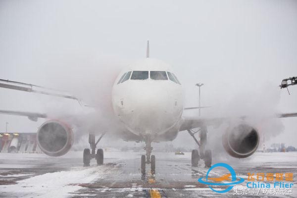

飞机的防冰和除冰方式常用的有机械式除冰系统和加热式防/除冰系统。机械式除冰系统是依靠机械力的作用去除表面结冰的除冰装置,包括气动带除冰与电脉冲除冰两类。气动带除冰系统是通过向膨胀管内充入压缩空气使其膨胀,从而令表面冰层破碎脱落以达到除冰的目的;电脉冲除冰系统是利用高能量的电脉冲作用在除冰部位的蒙皮上,使蒙皮产生一种振幅很小但频率很高的振动,从而达到除冰目的。加热式防/除冰系统是目前使用最为普遍的防/除冰系统。按照加热的热源可将其分为热气防冰系统、电热防/除冰系统及采用其它热源的加热式防冰系统。热气防冰系统是目前应用最为广泛的防冰系统,热气来自于发动机的压气机引气。当开启防冰系统时,引气阀门打开,热空气通过相应管路流到需要防冰的部件内侧对部件进行加热,从而达到防冰的目的。电热防冰系统也是通过对部件进行加热来达到防/除冰目的的,只不过其热量来源是通过电能进行转化的。电热防/除冰系统不需要像热气防冰系统那样布置复杂的引气管路,也不需要考虑加热时的流道设计,因此在系统布置方面较为简单,并且易于实现加热功率的有效控制,可根据实际情况设定防/除冰工作模式。此外有些航空发动机的部件由于尺寸较小,也有采用热滑油来为其防冰提供防冰热量的,通常此类系统会将发动机的高温回油引入需防冰的部件内流道,在防冰的同时也降低了滑油的温度,可谓一举两得。
