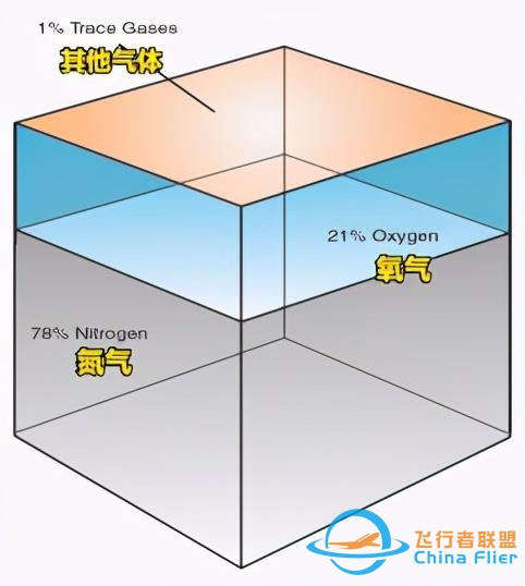

大气主要有三种成分:纯干空气、水蒸气以及尘埃颗粒。纯干空气含有78%的氮气和21%的氧气,余下的1%由各种其他气体组成。
飞行基础知识 第三课,大气与高度-2467

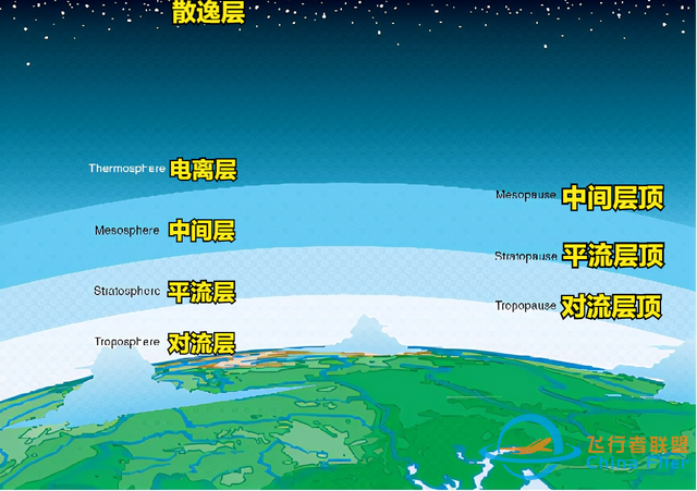

若以气温变化为基准,则可将大气分为对流层、平流层、中间层、电离层、和散逸层等五层。
飞行基础知识 第三课,大气与高度-7466
大气分层图

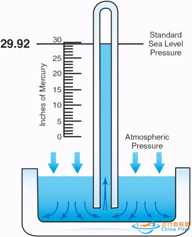

标准大气压是在条件为海平面高度为0,气温为288.15K开尔文、15℃摄氏度或59℉华氏度。标准气压为1013.2mBar(毫巴)或1013.2hPa(百帕)或29.92inHg(英寸汞柱)。
飞行基础知识 第三课,大气与高度-5881
大气压力汞柱

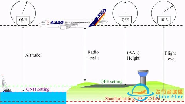

高度的表示
绝对高度(True Altitude)即到海面的高度
真实高度(Absolute Altitude)即到地面的高度
压力高度(Pressure Altitude)即到标准大气压力海平面的高度,因为受气温的影响压力高度又是会比真实海平面高一些或者低一些
飞行基础知识 第三课,大气与高度-262
三个高度表示图
常用的几个压力高度
QNE:标准海压,指飞机距ISA海平面的垂直距离。当气压高度表小窗内的气压设定为29.92inHg或1013.2mbar,高度表表示的值即为标准气压高度(标准海压)。性能图表上的高度一般为标准海压高度。
QFE:场压高度,等于机场标高或跑道入口标高的高度。
QNH:修正海压,按照场压调定的高出海平面的高度。
飞行基础知识 第三课,大气与高度-6561
飞机高度表原理图
飞行基础知识 第三课,大气与高度-3653
压力高度指示图
