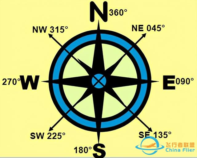

飞行方向一般表示为一组三位数,通常参考磁北
例如一架指向磁北偏东45°的飞机表示为航向为045°M
北、东、南和西的罗盘基点表示为360°、090°、180°和270°
在飞行中一般我们会直呼:左转航向020(左转航向洞两洞),需要注意的是不要按照人们习惯的称呼“20度”

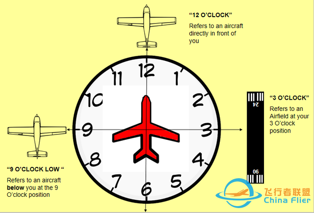

时钟代码方位
在飞行中我们不能简单的说:有个鸟在右边,有个风筝在左前边
这时候我们引入“时钟代码方位”,是指相对于飞机机头的一个位置,你所飞行的机头参照一个钟面,如下图我发飞机是红色的那架,机头为12点
举例:9点钟方向发现一群候鸟在我们下面,跑道在我们3点钟方向,11点方向发现对向穿越飞机
这样子用时钟方向可以精确的指示障碍物的相对位置
飞行基础知识 第二课 飞行术语和计量单位-8994
“时钟代码方位”示意图
