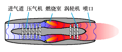

涡轮喷气发动机:1937年,世界上第一个涡轮喷气发动机就开始运行了。涡喷发动机启动时需要先将发动机转子旋转到可运行转速,涡喷发动机由前部压气机进行空气压缩,压缩空气在燃烧室与燃气回合点燃,燃气向后喷出的同时推动涡轮旋转,涡轮靠转轴带动前面的压气机旋转,周而复始即可连续运转。

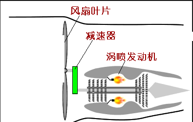

涡轮螺旋桨发动机:简称涡桨发动机。涡桨发动机的本质类似于涡喷发动机接上一个减速器,并带动外部的螺旋桨。涡桨发动机通常用在小型或低速的亚音速飞机上。
