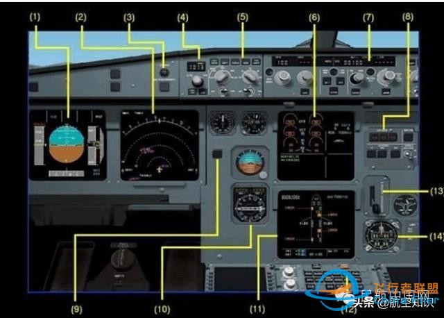

IFR 视野面板介绍
飞行时必用的电门和仪表-3947
(1)主要飞行显示幕 Primary Flight Display (PFD)
(2)导航显示萤幕 Navigation Display (ND)
(3)计时器按钮 Chronometer button
(4)高度表拨定值 Altimeter
(5)电子飞行仪器系统 Electronic Flight Instrument System( EFIS)
(6)发动机指示及警告显示 Engine/Warning Display
(7)飞行控制装置 Flight Control Unit(FCU)
(8)起落架显示萤幕/自动煞车选择纽 Gear/Auto Brakes
(9)地面接近警报系统 Ground Proximity Warning System(GPWS)
(10)备用飞行仪表 Backup Instruments
(11)系统显示萤幕 System Display(SD)
(12)电子中央飞机监视系统 Electronic Central Aircraft Monitoring (ECAM)
(13)起落架控制杆 Landing Gear
(14)飞行时钟 Clock

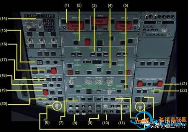

头顶面板介绍
飞行时必用的电门和仪表-7414
(1)发动机灭火开关 Engine Fire
(2)液压控制面板 Hydraulics
(3)燃油系统面板 Fuel
(4)电力控制面板 Electrical
(5)空调设定面板 AIR COND
(6)雨刷开关 WIPER (7)防结冰开关 Anti-Ice
(8)灯光控制开关 EXT LT
(9)辅助动力装置开关 APU
(10)安全带警示及禁止吸烟警示 SEAT BELT & NO SMOKING
(11)警急状况路线导引灯 INT LT
(12)舱压控制开关 CABIN PRESS
(13)发动机手动开启开关 Manual Engine Start Panel
(14)大气资讯及惯性导航系统 Air Data Inertial Reference System(ADIRS)
(15)紧急逃生 Evacuation EVAC
(16)紧急电力发动装置 EMER ELEC PWR
(17)地面接近警报系统选择开关 GPWS
(18)座舱通话纪录器及飞行纪录器开关 RCOR
(19)氧气供应系统 OXYGEN
(20)与后舱组员及机务人员通讯按钮 CALLS
(21)货舱烟雾警告 CARGO SMOKE
(22)空气循环系统 VENTILATION

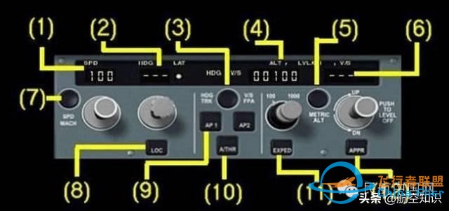

FCU 介绍
飞行时必用的电门和仪表-8903
(1)速度设定纽 SPD
(2)航向设定纽 HDG
(3) FD 模式选择按键(HDG-V/S TRK-FPA SELECTOR)
(4)高度设定纽(ALT)
(5)单位选择(公制/英制)按键(METRIC ALT)
(6)垂直速率设定纽(VERTICAL SPEED SELECTION)
(7)速度模式选纽(空速/马赫) SPD/MACH
(8)左右定位台拦截按键(LOC)
(9)自动驾驶按键(AP1&AP2)
(10)自动节流阀按键(ATHR)
(11)快速下降及减速按键(EXPED)
(12)左右定位台拦截及下滑道拦截按键(APPR)

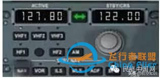

设定通讯频率
休息一下过后,将飞机的通讯频率(frequence)调整至高雄机场ATIS(127.8)的频率以得知机场即时的天气资料和预计使用跑道

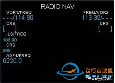

下一步骤
切换至RAD NAV 的画面,输入TNN 于VOR1/FREQ,输入HLG 于FREQ/VOR2,再输入220 于ADF1/FREQ。

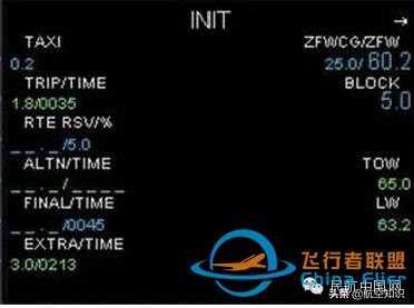

第三步骤回到INIT 画面,但请按NEXT PAGE,输入60.2 于ZFW(先前设定
ZFW60296/1000 即为输入值),ZFWCG标准内设值为25%(实际飞行由运务人员提供),输入5.0于BLOCK(看E/WD萤幕中的FOB/1000
即为输入值),电脑计算出来下方的TOW(Take Off Weight)为65.0,LW(Landing Weight)为63.2,请记住这数据,并牢记以下公式:TOW=ZFW BLOCK-TAXI,其余的空格电脑会自行运算。

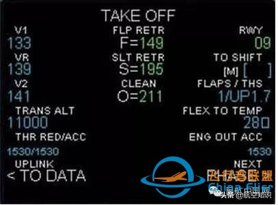

第四步骤切换至PERF画面,同样地先介绍内容:
V1:放弃起飞决定速度(飞行如过了这速度,即使单发动机失效或其他因素也必须将飞机拉起来,否则会有冲出跑道等严重后果)
VR:带杆起飞速度(ROTATE)
V2:起飞后爬升之最低速度
TRANS ALT:高度表转换高度
THR RED/ACC:爬升加速高度
TO SHIFT:滑行缩短距离(不一定需要输入,视机场状况)
FLAPS/THS:襟翼/配平片角度(此处输入之值为提醒和参考用,并不会影响任何数据或参数)
FLEX TO TEMP:离场机场之场温(此温度会影响起飞时发动机之推力,温度越高推力越小)
ENG OUT ACC:发动机失效之加速高度
使用鼠标右键按V1、VR、V2 即可得之速度(真实飞行需查表输入)
TRANS ALT:输入11000(依据航情报区飞航指南AIP,TRANSITION LEVEL 为FL130,TRANSITION ALTITUDE为11000)
THR RED/ACC:使用内设值1530/1530 或自订1500/1500 等皆可
FLAPS/THS:1/UP(DN)1.7<参考值,实际飞行需查表>
FLEX TO TEMP:输入机场气温 28
ENG OUT ACC:可依内设值1530 或自订。
飞行时必用的电门和仪表-4471
结束后按LSK 6R(NEXT PHASE)会看到"CLB"的画面,此处的SPD/MACH可输入250 或自订的速度(如不输入,则依电脑之速度飞行),结束后再按LSK 6R 会看到"CRZ"的画面,同样可选择自订速度或依电脑计算出的速度,结束后再按LSK 6R可看到”DES”的画面,使用方法如前二步骤,最后仍然按LSK 6R会看到"APPR"的画面,但这必须听取目的地机场的ATIS 才能输入,因此目前暂时不予设定。

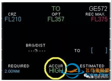

最后一步骤切换至PROG 的画面,确定ACCUR 显示HIGH(非LOW)(如下图)
顺带一提,DIR的画面是当航管员许可或要求你直接航向某一导航点时所设定的画面(如Direct to DALIN,只需将DALIN输入LSK 1L的位置即可) 恭喜您,成功完成了飞行电脑的设定!!

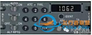

开车及后推
假设应答机编码为1062,所以我们将transponder调整为1062。

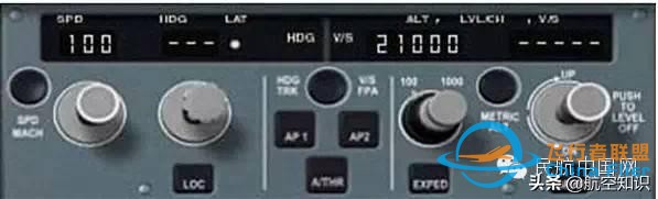

还有将FCU 面板上的ALT 调整为21000(模拟飞行空客系列,FCU 面板上的数据按鼠标右键为将按钮拉起并改由手动调整自动驾驶,按左键为将按钮下压交由飞行电脑作自动驾驶,重要切记!!)、

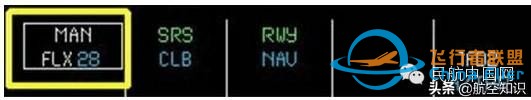

得到起飞许可后将节流阀向前推,同时注视着E/WD 的萤幕,等到NI 超过
50%后立即按(F4),完成后自动油门会接上并加大推力成为起飞推力,PFD左上角则显示MAN FLX28(多适应性起飞 Flexible Take Off)的字样。

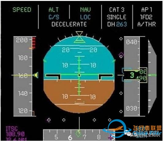

五边进场及落地前检查
拦截到ILS 后并在OM(LK NDB)前将起落架放下,减速至最后进场速度(参阅MCDU APPR 设定值),持续进场后过了雷达高度1500 呎后E/WD 画面会出现LDG 的检查画面(全为绿色表示落地外型以设定完成,如有蓝色字样代表那一项落地外型未设定完成)。
附图一:
已按APPR,尚未拦截LOC 和G/S
飞行时必用的电门和仪表-5714
附图二:
已拦截LOC和G/S
飞行时必用的电门和仪表-2460
附图三:
进场通过雷达高度1500 呎显示之落地检查
