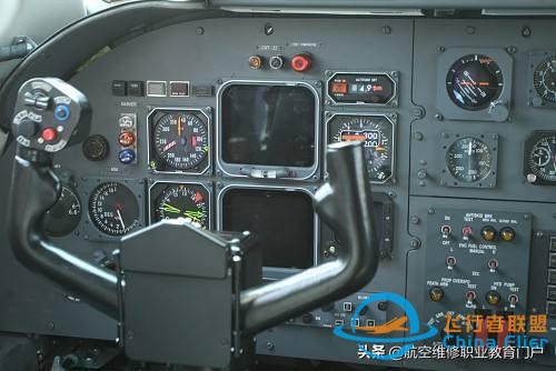

[带杆] 仅以手指的力量将驾驶盘轻轻地向后拉,并将驾驶盘一直保持在向后拉的位置上。
[拉杆] 用较大力量、大的位移向后移动驾驶盘。
[抱杆] 将驾驶盘向后拉到底(抱在怀中),并保持这一状态。通常在接地放鼻轮后做这一动作,可以增加气动阻力,也可减轻因刹车引起的机头下俯对前起的压力,以减轻前轮磨损;后三点飞机在平飘接地瞬间,正确的做法是:将驾驶盘向后拉到底,抱在怀中,并一直保持到需进行地面转弯时松开。
[回杆] 向操纵反方向移动驾驶盘或减少施加在驾驶盘上的力。
[松杆] 通常是指向前“回杆”。准确的说是“减少”施加在驾驶盘上的力(任何方向)。
[迎杆] 随着机头的上仰及时向前松掉带杆力。
[顶杆] 快速有力地向前推驾驶盘。
[推杆] 用较大力量、大的位移向前移动驾驶盘。
