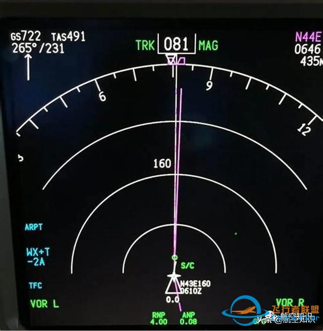

一架维珍航空的787-9借助高空急流飞出了722节的地速(1337km/h)
我国上空的副热带急流是影响飞行性能的主要急流,也是世界上最强的急流之一,冬季急流速度可达200km/h-300km/h,夏季减弱为冬季的一半,在冬季几个月,副热带急流紧靠着喜马拉雅山脉边缘,十分有利稳定气流的产生。这看似”凶残“的风速,合理利用后可以成为飞行员到“好伙伴”(此时西北飞往华北的飞机简直不要太开心)。
