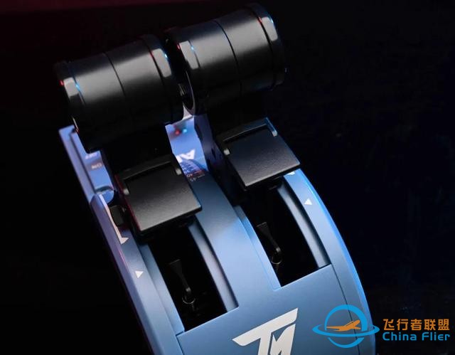

和图马思特之前的中端产品TWCS HOTAS节流阀相比,新款的TCA节流阀,明显更加偏向民航、“大飞机”取向,造型和A320的节流阀非常相似。节流阀整体挺塑料的,没有什么金属零件。底座足够厚重结实,不过拨杆就有点单薄了。

节流阀拨杆终于有了两根,可以单独控制左右两台引擎,也有一个插销可以让双推变单推。行程方式从直线变成了弧形也是一个让人高兴的转变,旧款TWCS节流阀如果没有用螺栓固定好,在调节的时候很容易滑动,弧形节流阀这个问题相对要小一些。

节流阀自带四个预设档位,推节流阀的时候会有一定吸入感,可以直接卡进去。几个档位对应的是空客A320的TOGA(起飞降落)、FLX/MCT(最大持续推力)、CL(爬升)的节流阀位置。

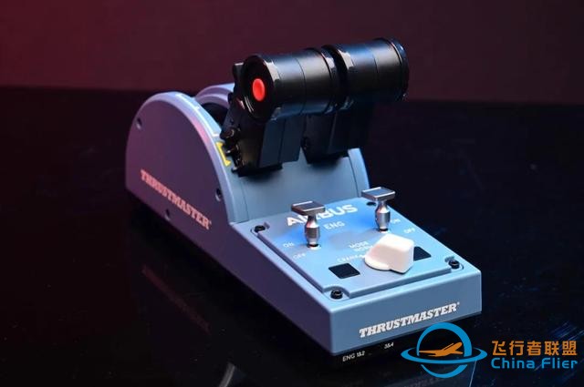

再往下,是引擎的启动拨杆和模式选择按钮。真实的A320上下面有两个引擎故障灯,在TCA节流阀上就是两个普通的黑色按钮了。

说到这两个按钮,就要引出TCA节流阀最大的问题:按钮太少。TCA摇杆可以作为旧款T16000M摇杆的替代,但是TCA节流阀却无法完全取代旧款FCS HOTAS节流阀的功能。新款节流阀真的几乎只有操作引擎的功能,可以用来自定义的苦力帽和拨片一个也没有,非常“极简主义”。
尽管图马思特官方宣称这款节流阀可以“适用于各种飞机”,但是如果玩家习惯用HOTAS飞战斗机的话,TCA节流阀还是需要键盘作为辅助输入设备,放在民航上倒也还好,但是用来玩DCS这种战斗机游戏,就有些捉襟见肘。
