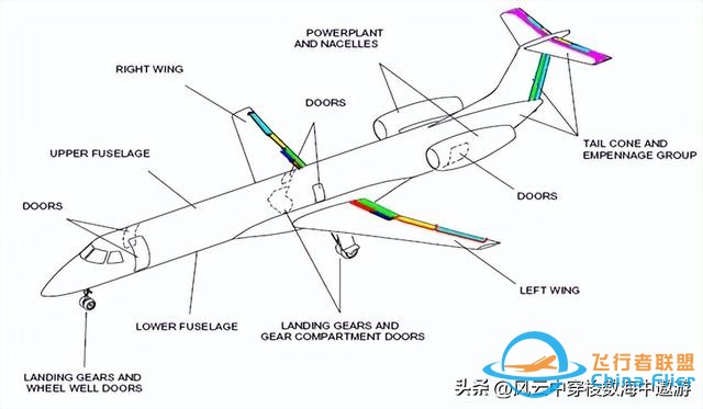

飞机的结构示意图
下图示出了飞机结构的主要部分:
机身
机翼
舱门
起落架
发动机短舱
垂直安定面
水平安定面
