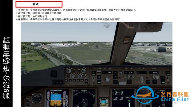

1.当你听到一个声音提示“MINIMUMS最低”,这意味着你已经达到了你的最低决策高度。你现在已经准备好着陆了。
2.在20英尺处,稍微向上拉以降低下降速度
3.在10英尺处,油门回到怠速
4.在着陆时,将鼻子推入地面以改善与跑道的粘附性并使刹车最大化(自动刹车系统已经为你制动)
