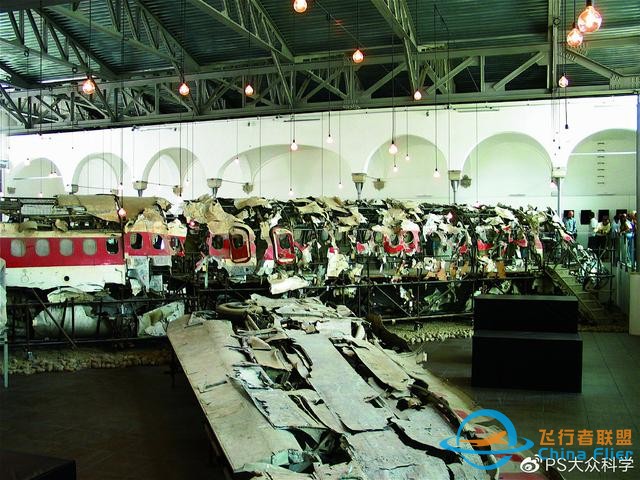

这是每个人的恶梦:一架飞机在半空中莫明其妙地爆炸。美国环球航空公司的 800 号航班是一架波音 747 型飞机,刚刚从肯尼迪国际机场起飞前往巴黎就发生了爆炸,所有机上 230 人全部遇难。经过艰苦的拼凑残骸工作,调查人员得出结论,飞机上几乎空了的中翼油箱里出现了电火花,很可能是线束短路后引发了燃油测量传感器的火花。
在那以后,美国联邦航空管理局(FAA)要求替换所有存在缺陷的线缆和电源来减少火花。同时,波音开发了一套燃油惰性系统,它能将氮气注入油箱来减少爆炸发生的可能性,并在它所有新生产的飞机上安装。

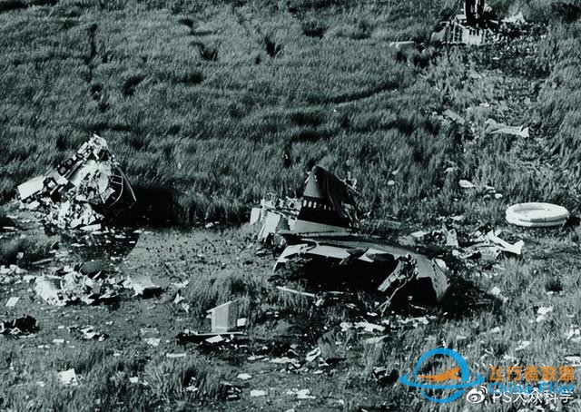

1983 年加航空难后民航客机普遍采取了客舱防火措施,但是在保护货舱方面,民航业没有做任何事情,这最终导致了瓦卢杰航空公司的 592 次航班令人恐怖的空难。
这架 DC-9 型飞机的大火由化学氧发生器造成,这个设备是SabreTECH公司——一家客机维修承包商非法安装的。飞机的颠簸使一个氧发生器失效,剩余热量导致了火的产生,而火势又被氧发生器生成的氧加剧。浓烟将机上所有的人全部熏得晕了过去,失控的 DC-9 以垂直姿态坠毁在佛罗里达州的大沼泽,机上 110 人全部罹难。
事故发生后,民航业作出了响应,要求客机的货舱里也要安装烟雾探测器和自动灭火器。同时,危险物品开始被禁止带上飞机。
