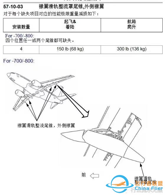

对此,第一财经记者咨询了一位国内航空公司的资深机务,他介绍,飞机机翼内侧的整流罩是复合材料的,很轻,主要起到的是减小风阻的作用,即使飞丢了,也不会影响飞行安全,可以保留继续飞。

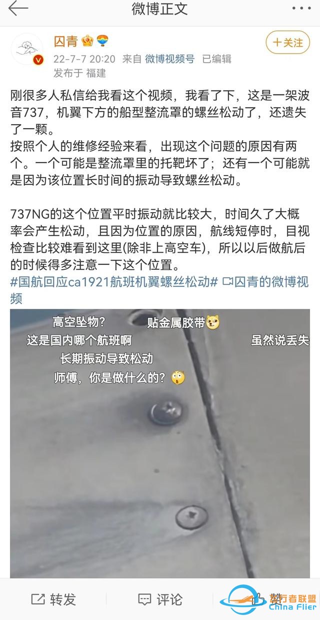

航空博主“囚青”则在其微博上表示,按照其个人的维修经验来看,出现这个问题的原因有两个。一个可能是整流罩里的托靶坏了;还有一个可能就是因为该位置长时间的振动导致螺丝松动。“737NG的这个位置平时振动就比较大,时间久了大概率会产生松动,且因为位置的原因,航线短停时,目视检查比较难看到这里(除非上高空车),所以以后做航后的时候得多注意一下这个位置。”
