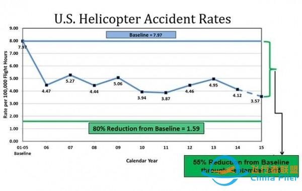

一直以来,在全球范围内,直升机飞行安全始终是各国航空器安全运行管理工作中的重中之重。来自美国直升机安全协会(USHST)的数据表明:直升机的坠机率是所有飞行器中最高的,每10万小时发生3.72次坠机事故(2018年数据),高于热气球、飞艇、固定翼飞机。但由于直升机多在低空坠机,事故死亡率较低,每100000事故当事人中有1.3人死亡,低于固定翼的1.4。
两起事故的警醒:影响直升机飞行安全的十大危险源-2082
从2005年到2015年,美国直升机事故率已经下降了55%,但这仍无法完全避免事故的发生。

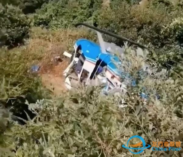

据日本运输安全委员会的统计,1974年~2018年10月25日,日本一共发生436起直升机事故,超过全部航空飞行器事故件数的三分之一,为七个机种中事故最多的飞行器。 在我国也不例外。最近,在江西和上海分别发生了两起直升机一等事故,引起了通航业界的关注—— 8月29日,一架R44直升机在江西赣州执行农喷作业时坠毁。初步调查疑似直升机刮碰高压线导致,民航中南局已经展开事件调查。
两起事故的警醒:影响直升机飞行安全的十大危险源-5777
8月31日,一架AS350直升机在上海金桥野外起降点执行体验飞行任务后,在地面试车时发生事故,民航华东局已经展开事件调查。

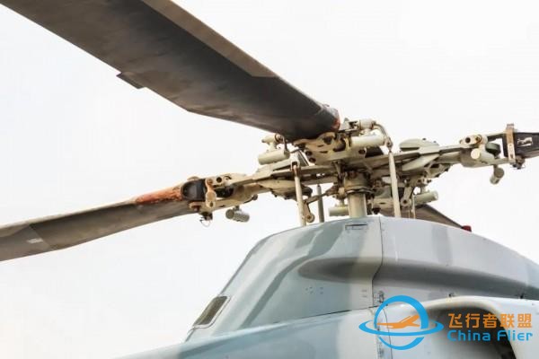

直升机比同等级固定翼飞机具有更多运动部件。直升机有一个主旋翼,一个尾桨,一个变速箱和一个沿着尾梁布置的驱动轴,这些关键部件中任意一个发生故障,都会导致直升机失去控制。而部件越多发生故障的可能性就越大,这些部件的持续运转也意味着磨损更快。
