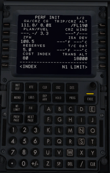

有没有人出个详细zibo737-800教程,B站上很多大佬出的教程好像有点问题
fmc
有没有人出个详细zibo737-800教程-8930
这页的ISA DEV都没填写,不影响飞行吗?
发表于 2019-11-25 11:05:25 | 显示全部楼层
是的,这一页面没有填全,需要点击左二。输入40,或45点击右四,然后点击exec。另外,需注意如果成本指数不是80,转换高度不是18000的话,这两项也需要变动。
我记得把大气总温换算成华氏度填到T/C OAT里,ISA DEV就自动生成了,好久没飞738了。
发表于 2019-11-26 16:08:50 | 显示全部楼层
另外,过渡高度18000?你起飞机场标高多高?

楼主 发表于 2019-11-26 23:37:34 | 显示全部楼层
高度是我随便输的
转换高度或过渡高度不应随便填。 除了北美,南美空域机场转换高度是硬性规定的FL180,欧洲和亚洲空域机场的转换高度按每个机场的标高规定,是不同的。在机场航图上有标注。  详情 回复 发表于 2019-11-28 09:29
发表于 2019-11-28 09:29:37 | 显示全部楼层
sop565 发表于 2019-11-26 23:37
高度是我随便输的
转换高度或过渡高度不应随便填。

楼主 发表于 2019-11-28 10:03:29 | 显示全部楼层
saxy_60 发表于 2019-11-28 09:29
转换高度或过渡高度不应随便填。
除了北美,南美空域机场转换高度是硬性规定的FL180,欧洲和亚洲空域机场 ...
我只是为了截图随便填了个,起飞后是设定转换高度不是直接输入巡航高度?ATC规定到的高度。
通常,转换高度需在起飞前设定好。有空管的情况下根据空管的指令在FMC里和高度表上进行设置。没有空管可以按航图标识设置,或者偷懒的话直接将高度表设成巡航高度。但Zibo738的FMC里面可以不管(如果航程较长,巡航  详情 回复 发表于 2019-11-28 11:23
发表于 2019-11-28 11:23:46 | 显示全部楼层
sop565 发表于 2019-11-28 10:03
我只是为了截图随便填了个,起飞后是设定转换高度不是直接输入巡航高度?ATC规定到的高度。 ...
通常,转换高度需在起飞前设定好。有空管的情况下根据空管的指令在FMC里和高度表上进行设置。没有空管可以按航图标识设置,或者偷懒的话直接将高度表设成巡航高度。但Zibo738的FMC里面可以不管(如果航程较长,巡航高度高于FL180)。较短航程时必须注意改动此参数,因为巡航高度可能低于默认的转换高度FL180,导致FMC内计算错误,显示‘巡航高度变更’信息。

楼主 发表于 2019-11-28 12:59:07 | 显示全部楼层
saxy_60 发表于 2019-11-28 11:23
通常,转换高度需在起飞前设定好。有空管的情况下根据空管的指令在FMC里和高度表上进行设置。没有空管可 ...
谢谢解答,长知识了,B站的zibo738带飞教程fmc这页都是没输入的,找到一个视频这页是输入的,但是up主没开语音也没解释是啥意思,所以不知道啥意思求个详细的教程
有关FMC参数的输入和设置可以去找FSX或P3D平台下的PMDG738的视频参考下。xp11发展的较晚,许多机模开发者不专注专用说明书的编辑和整理这点是个很不爽的现象。不仅免费的没有,许多收费的也没有。这也是本人不急着买  详情 回复 发表于 2019-11-29 10:43
发表于 2019-11-29 10:43:25 | 显示全部楼层
sop565 发表于 2019-11-28 12:59
谢谢解答,长知识了,B站的zibo738带飞教程fmc这页都是没输入的,找到一个视频这页是输入的,但是up主没 ...
有关FMC参数的输入和设置可以去找FSX或P3D平台下的PMDG738的视频参考下。xp11发展的较晚,许多机模开发者不专注专用说明书的编辑和整理这点是个很不爽的现象。不仅免费的没有,许多收费的也没有。这也是本人不急着买正版的原因之一。另外,如果想飞空客的话,AS(Aerosoft)机模的说明书编的还是不错的,可以拿来参考。
