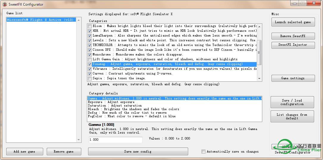

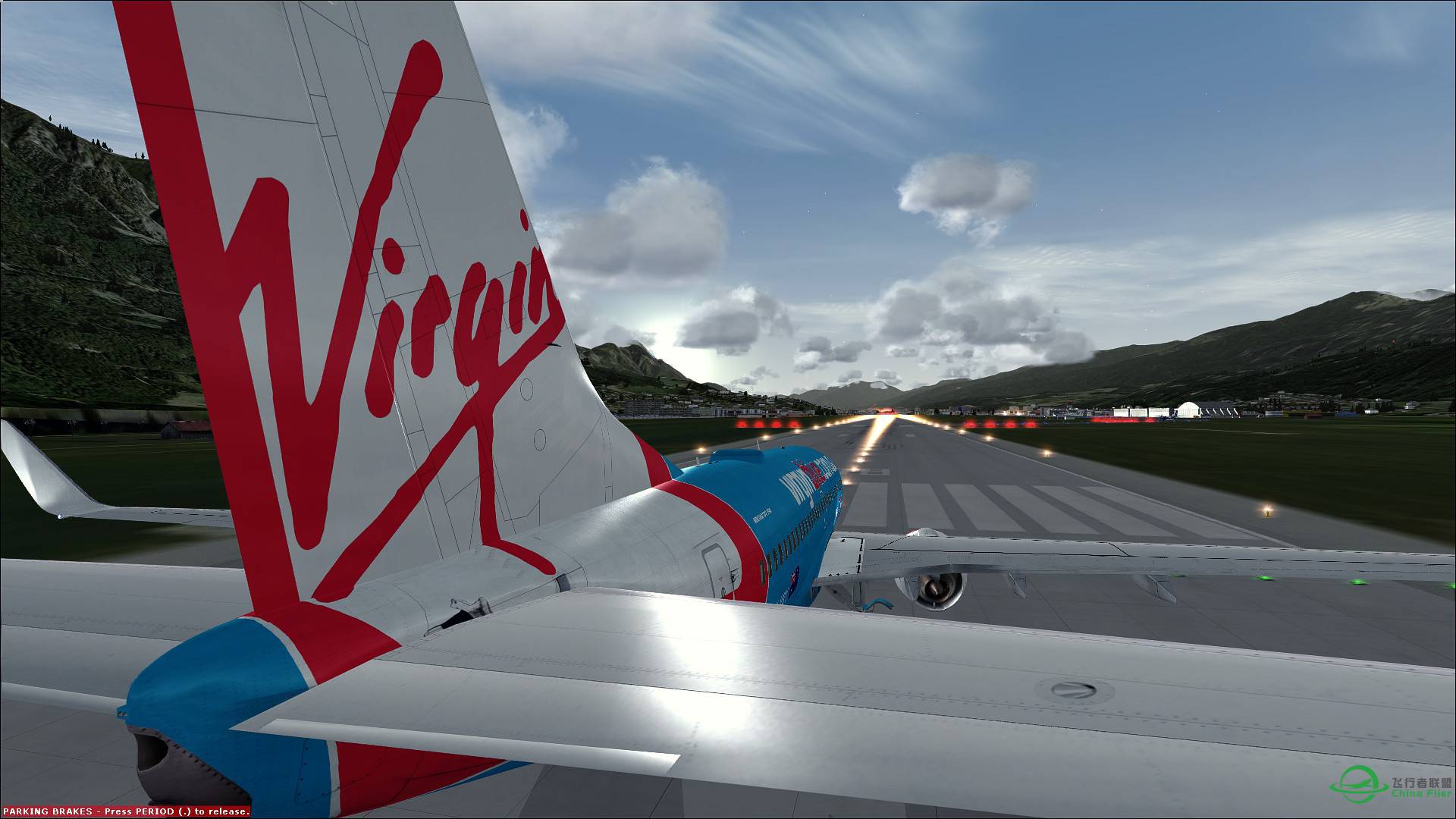

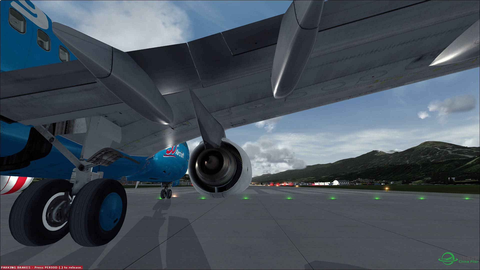

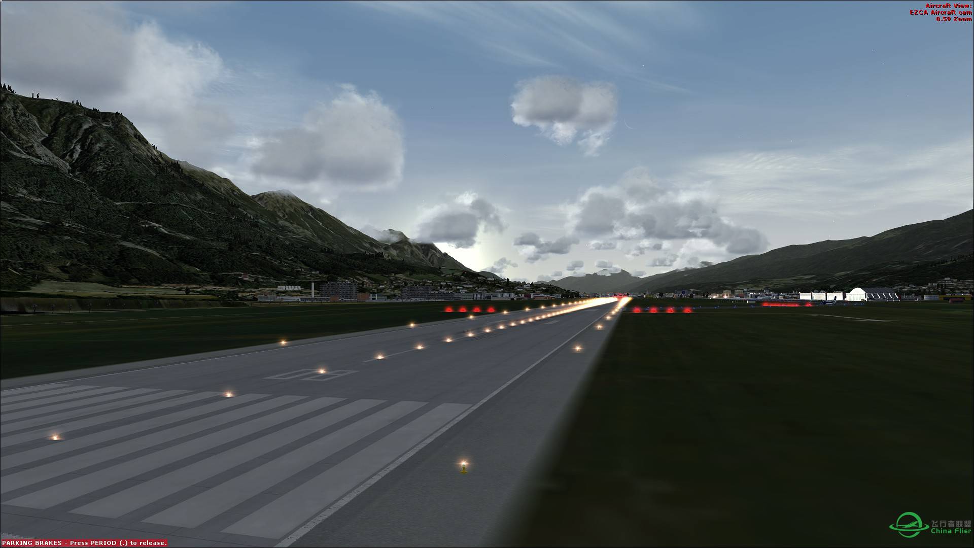

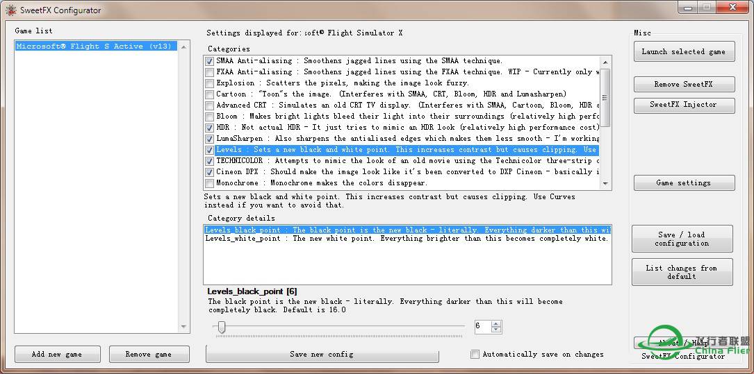

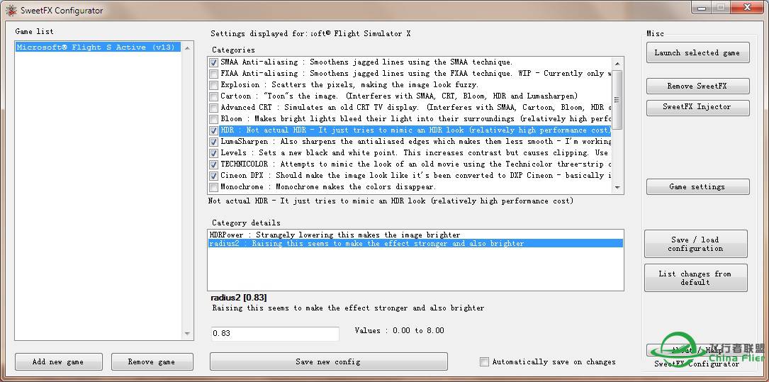

经过这两天失败再失败,终于对Sweet有了一定的了解,我只能说感谢SweetX组织给我们提供了这么好的免费工具,下面我对几个重要的配置项加以说明
SweetX经验分享-5896

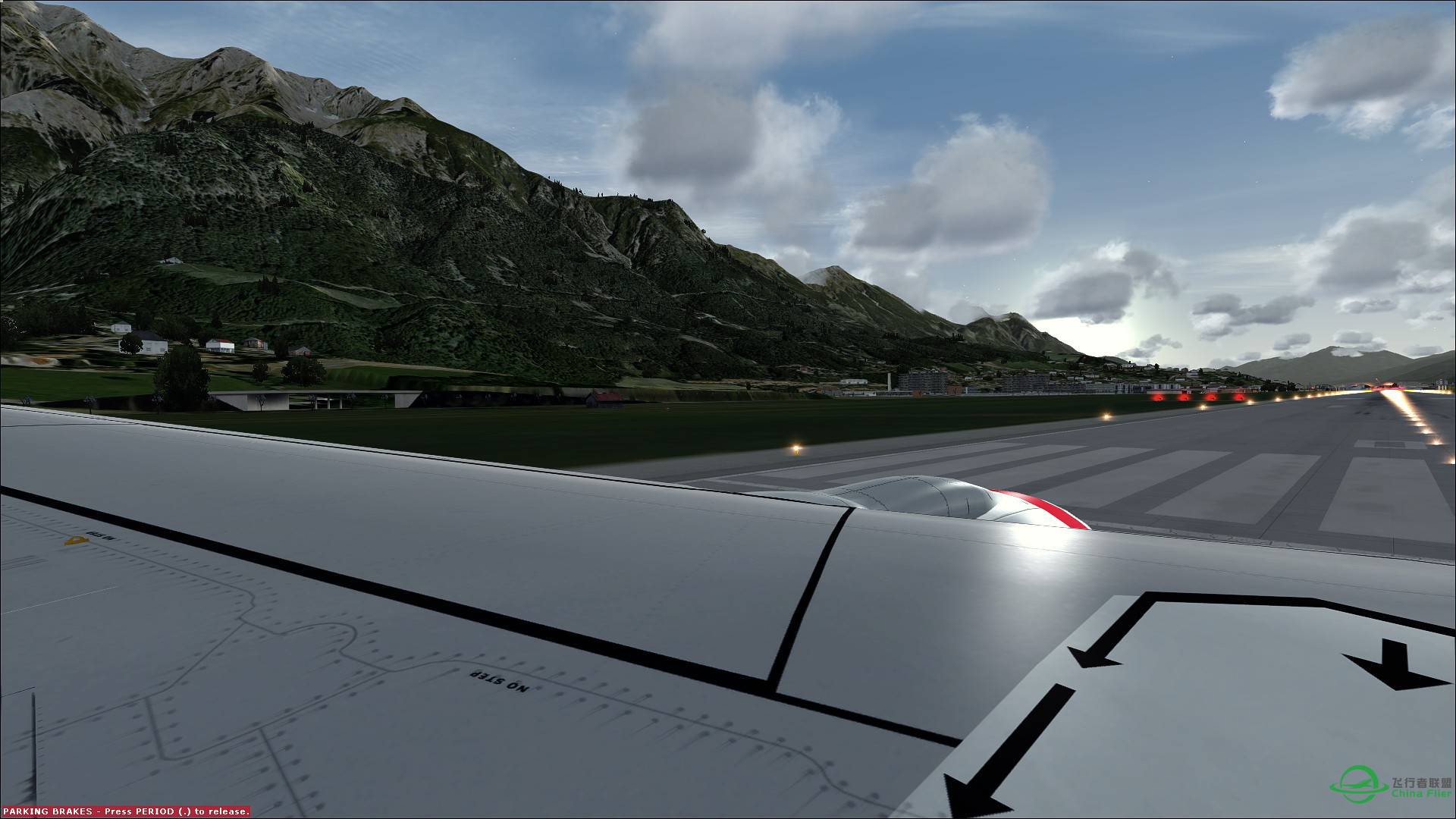

这一项应该大家都知道,我就不介绍了,P3D不就是靠这东西和DirectX 11撑着,(PS:说实话P3D的DirectX 11严格来说根本没有发挥作用,因为FSX源代码不支持,不是有意诋毁P3D的,请P3D飞友见谅哦SweetX经验分享-6432 )调整的时候,这两项不要太贪心,尤其是第二个子项,0.80-0.79以上就没有效果了,最好为0.82-0.84之间,调大了容易得眼盲症;
SweetX经验分享-1981

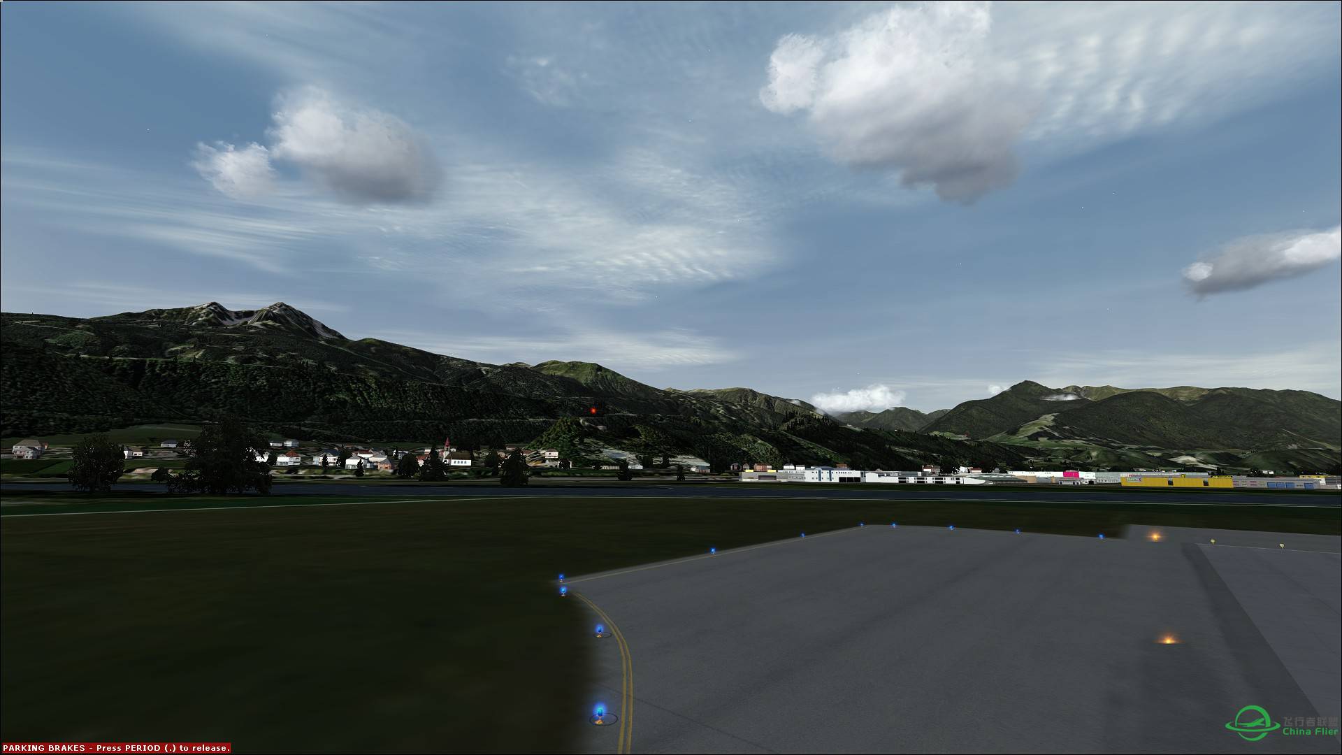

上面这个就是逆光和背光的对比度,自己可以试下,第一项过大容易造成背光过暗,第二项过小容易造成逆光太强,两项可以按比例调整,一定要注意看FSX的窗口效果,尤其天边的云亮度;
SweetX经验分享-8743

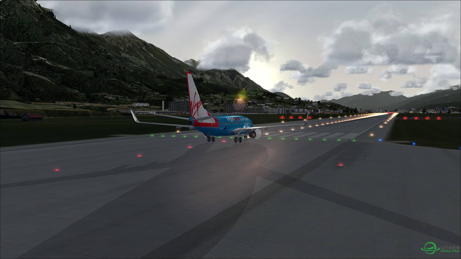

这一项要注意,是增加你的整体256种色调,不要贪心,否则你会后悔,而且占用CPU资源,很容易造成FSX奔溃;

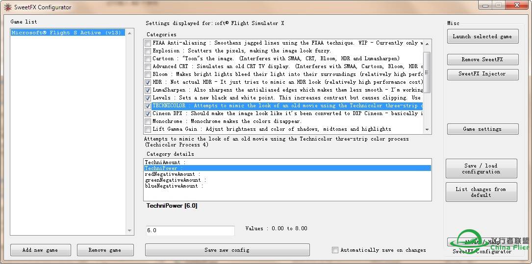

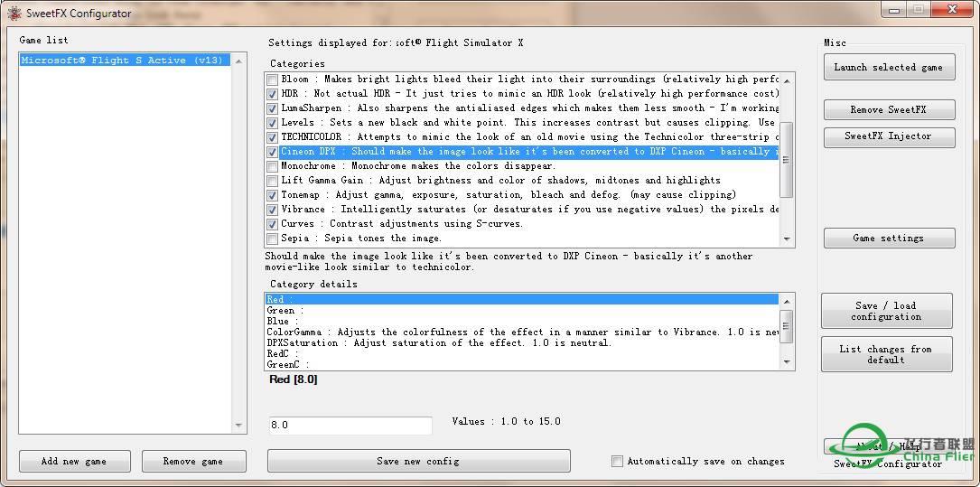

SweetX经验分享-8604
上面这项是添加色调的,中间那个Colorgamma,可以增加三种颜色的整体色调;

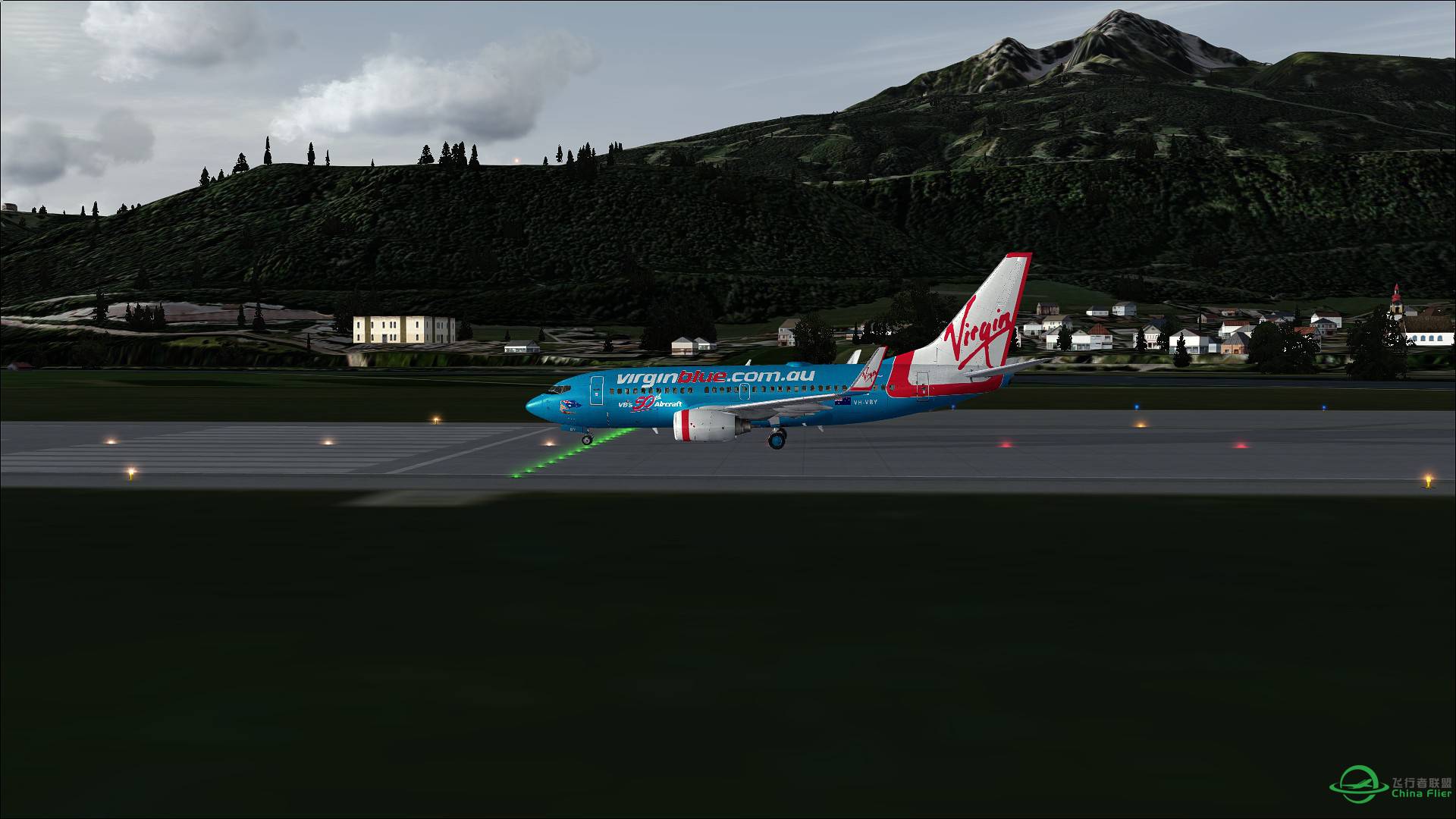

SweetX经验分享-2792
这项从第二个子项到第四个子项,分别调整对比度、饱和度、亮度,如果觉得暗,可以在这三项上下功夫,但前提是你的HUR,不能太过高;

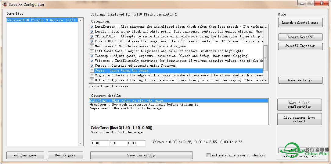

好了,影响FSX画面质量的几个重要的配置就是这几项,其他的没什么好介绍的了,都是单色调或者电影效果和聚焦;

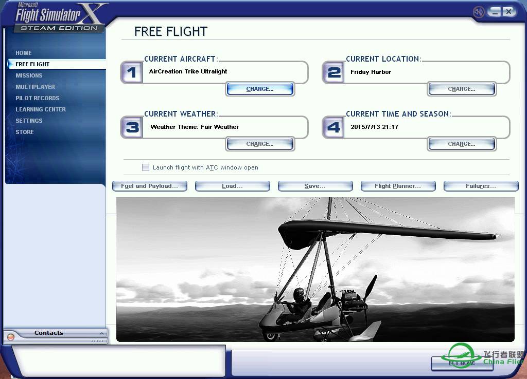

最后介绍两个制作影片的选项
SweetX经验分享-5495
SweetX经验分享-709
这两项自己试下,会有惊喜的,就说到这里吧,如果有朋友感兴趣,可以在深入研究下,相信你也能调出惊人的效果记得分享哦SweetX经验分享-7734

请教LZ,我现在是P3D,怎么感觉开启这个效果之后就容易造成崩溃,现在我都不敢开了,P3D是不是本身就自带了比较好的光影效果?我下载了你的,P3D可以替换用吗?谢谢

楼主 发表于 2015-7-15 10:15:31 | 显示全部楼层
jasonkamen 发表于 2015-7-15 00:16
请教LZ,我现在是P3D,怎么感觉开启这个效果之后就容易造成崩溃,现在我都不敢开了,P3D是不是本身就自带了 ...
适当降低你的修改值,这些值有些不能并用,根据个人机器配置的和显示器的显示效果,每个人即使是相同的配置文件也会有晓得差异,如果机器配置和显卡配置较低,很容易造成FSX奔溃,我也出现过,总之一句话光影效果适当看着比较舒服就行了‘
P3D也可以用这个来配置;
楼主 发表于 2015-7-15 10:19:15 | 显示全部楼层
luanjialin 发表于 2015-7-15 01:39
谢谢楼主指导,请问楼主这个版本的sweetfx哪里有下载,我下的版本都是手动文档修改参数,没有像你一样的修 ...
这个配置版,论坛有下载,我见过有人发过,那些截图就是SE版的截图;还是那句话这个东西有些烧显卡,开多了容易造成游戏奔溃,要看你机器的配置,如果配置值太高,显卡温度将会提高10度左右,所以够用就行了 ,国外很多人的配置画面非常棒,但是如果你看了他的配置文件就会发现,配置项很少,修改主要的配置项即可,不要太贪心
楼主 发表于 2015-7-15 10:24:04 | 显示全部楼层
另外,如果开了FXAA,必须关闭游戏自带的抗锯齿,否则无法启动模拟器;
FXAA和SMAA这两个抗锯齿具体的优点和作用你可以百度一下即可了解,SMAA抗锯齿比较平滑,眼睛比较舒服;
FXAA的抗锯齿质量较高,但是容易造成卡机,要求性能较高,在配置项里的第一行有英文说明,需要较高的性能配置硬件;
