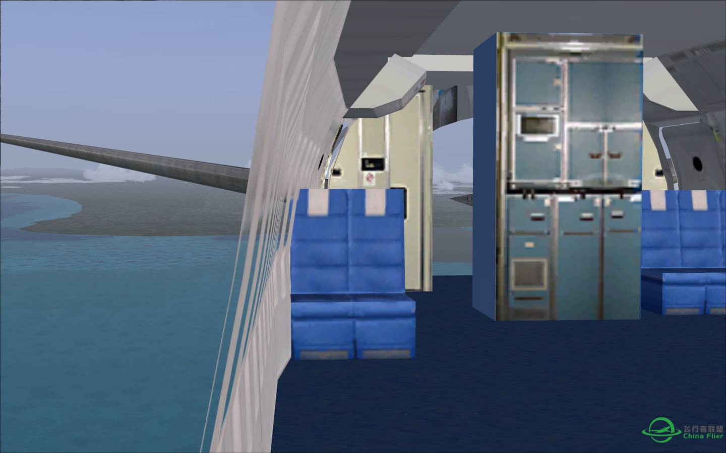

楼主你的MD11客运版用座舱视角看尾部是不是漏的,就像这样
【求助】有关PMDG MD11导航系统的问题-6201

楼主你的MD ...
谢谢提醒。不过舱内视角我也没有太在意,没注意到那样的问题。。
你帮我看看,就是先切换到机翼视角,再移动视角到舱内
楼主 发表于 2015-7-26 10:05:02 来自手机来自手机 | 显示全部楼层
好,有机会就看一下,周末父母在家摸不了电脑。。。
