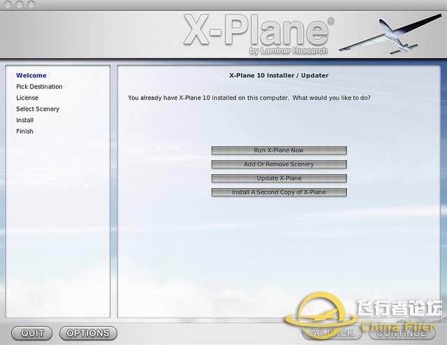

你可以去x-plane的官方网站或者亚马逊去网上购买X-Plane 10的DVD,或者到verycd上去找盗版下载也行,总之要注意的是最初发行的DVD里带的安装程序有问题,一定不要直接用DVD安装,而是去 官方网站 去下载安装程序。X-Plane 10可以支持Mac OS、Windows和Linux,它的DVD不分OS版本都是一样的。下载完后把第一张DVD插入光驱,启动刚下载的安装程序(Mac上是X-Plane 10 Installer.app,Windows上是X-Plane 10 Installer.exe吧),
X-Plane 安装教程-625
上面的图是我装完以后的拷屏,所以已经没有新安装的按钮了,但应该是大同小异的。
以后只要选择安装路径和地形图等即可。
X-Plane 安装教程-7823
要记住如果要把8张全世界的地形图都装完非常花时间,我记得自己大概用了3-4个小时。

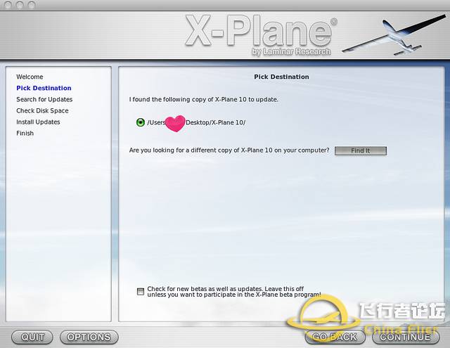

还有想要软件更新升级的时候,可以在安装程序的主画面选择“Update X-Plane"按钮,
X-Plane 安装教程-5441
之后出现安装路径选择画面,
X-Plane 安装教程-9747
要注意的是这个画面最底下有一个选择项,如果你把它选上的话,
自动更新时会把beta测试版安装上,当然beta版一般来说都有不少bug,如果你只想使用安定的版本,
一定要把这个选择项关掉。

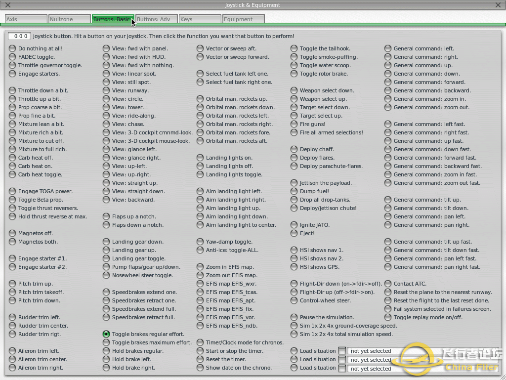

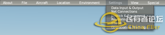

这个是摇杆等外设设置菜单:
X-Plane 安装教程-9503
X-Plane 安装教程-7621
捷键 键盘操作概要
