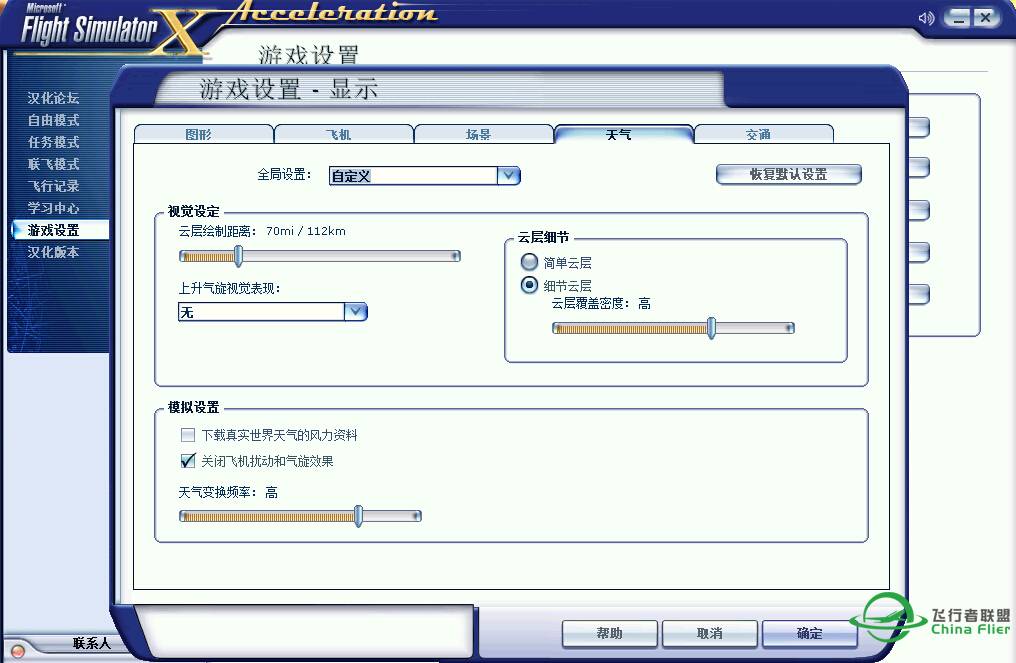

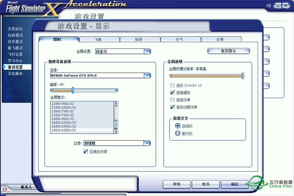

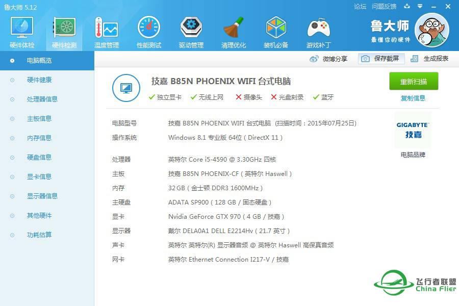

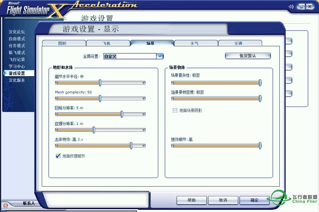

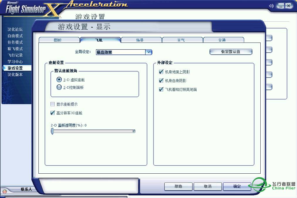

为了玩FSX特意新装了一台电脑,FSX显示设置也不高,但是有时候游戏在调整设置后会花屏或者黑屏,不知道是什么问题?
我飞AEROSOFT A320 ,只安装了REX4和OrbxFTXGlobal,三个软件全部是正版。

这还叫高配置~?

要用异向性反锯齿   另外你场景设置先调默认  关闭地面阴影在把水调成 中2   看下行不行

试过了还是不行,异向性反锯齿,飞机在打开灯光后,面板和机翼全部没了。

但是我惊奇的发现异向性反锯齿飞机、地景、天气都变得无比清楚了,贴图质量我设置的是4096。换了机模目前没有发生花屏现象,这几天我在看看,非常感谢。

建议更新显卡驱动或者试试dx10 google:fsx dx10 fixer

其实挺纳闷的,以前用笔记本飞,GTX 760M, 只是卡了一点,但是没有出现过花屏,换了GTX 970不卡了,但是花屏,正常飞行都没问题,只要是修改游戏设置再回到游戏,就花屏。
