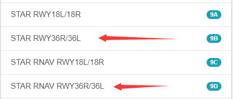

第二步:我们需要找到ZSSS的36R标准进场图(STAR),如下图所示
【教程】国内进场程序、进近程序、过渡点叙述-835
“请问带RNAV和不带RNAV有什么区别?”
“RNAV意为区域导航,带有RNAV的STAR表示该进场程序为区域导航进场程序,通常飞行航迹更灵活,同时也要求比较高的导航性能,在国内飞行,大部分情况下均使用RNAV进场程序,各位平常所飞的大部分机型,例如737 747 757 767 777 787 A320 330 340 350 380 MD82 MD11等均支持RNAV程序,如你的飞机导航性能不满足RNAV要求,则选择不带RNAV的STAR,即传统进场程序。”(RNAV的具体内容请各位上网搜索,本文将不叙述)
那么本示例我们查看STAR RNAV RWY36R/36L这张图。

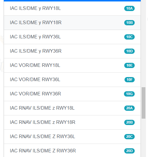

第三步:现在我们需要选择36R跑道的进近程序(ILS进近、VOR进近、NDB进近、RNP进近等等),此时我们需要查看36R跑道的仪表进近图(IAC),如下图所示。
【教程】国内进场程序、进近程序、过渡点叙述-2773
像选择进场程序那样,我们同样选择带有RNAV的36R进近图,应该选哪张呢?没错,选择最后一张“IAC RNAV ILS/DME z RWY36R”(y和z有什么区别?答案是用于区分不同程序)
