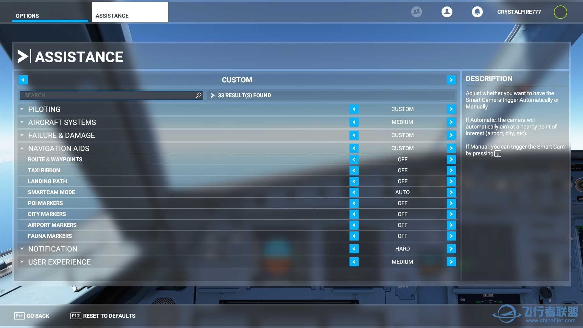

第一个问题,只要设置以下选项就行了。
三個問題求助一下...-9787

感謝解答...但是你誤解我的意思了..我指的是副駕駛提示.以及儀表各種按鍵操作的提示..
楼主 发表于 2020-12-12 21:55:15 | 显示全部楼层
nicework 发表于 2020-12-12 20:06
第一个问题,只要设置以下选项就行了。
是按照你圖上的設置嗎?這個區域的部分全關閉?除了智能相機自動?

你可以就按照我那个图来设置。

首先感謝幾位大神的幫助..我的問題大致上都解決了
qjg大神解決了我第一個問題..在他的指引下關閉了副駕駛提示功能...
而大神提到的"摄像机选项设置仪表平显关闭"這個部分是關閉外部視窗裡的各種飛行數據圖表..向大神學習了..
