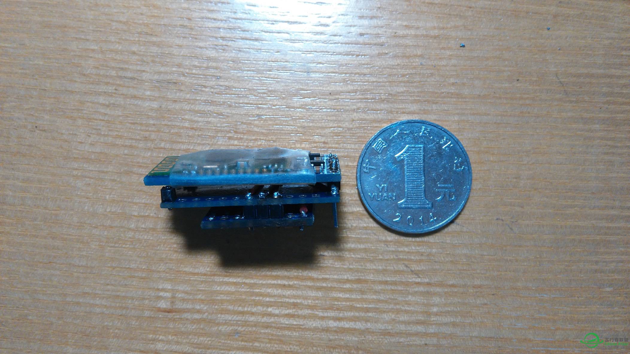

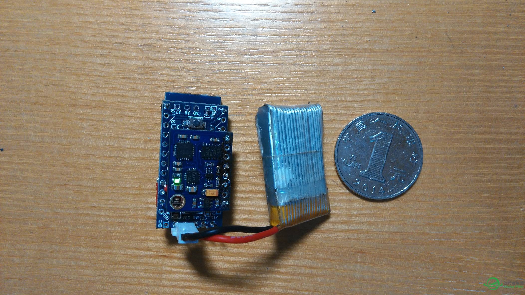

最新进展,尺寸更小了,用了MiniPro版的Arduino,组合了蓝牙和GY-85姿态传感器。
还在用TrackIR?自己动手,试试FaceTrackNoIR吧~-6869
还在用TrackIR?自己动手,试试FaceTrackNoIR吧~-5247
加电池
还在用TrackIR?自己动手,试试FaceTrackNoIR吧~-1041
