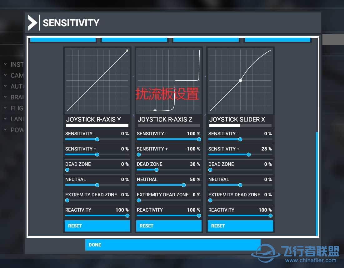

1. 扰流板组件:
   默认只给扰流器分配了R轴Z,扰流板无预位功能。如果要增加预位功能,需自行增加设置两个虚拟键位(27、28),再按照下图设置R轴Z曲线即可。扰流板拨杆最上端第一档(虚拟键位27)在游戏内设为扰流板预位,第二档(虚拟键位28)设为复位,这样在第一第二档间拨动扰流板拨杆即可实现扰流板的预位和复位,需要预位时向上拨到第一档,平时放在第二档(复位档),再向后拉则扰流板依次展开。必须按下面图片调整轴R轴Z的曲线。按此方法调整后,扰流板组件增加了预位功能,但因为预位复位占用了两个档位,而曲线又是非线性的,所以扰流减速板放出的档位由原来的4档变为两个大档(跟游戏机摸上的两个大档匹配良好),作为游戏已够用了。

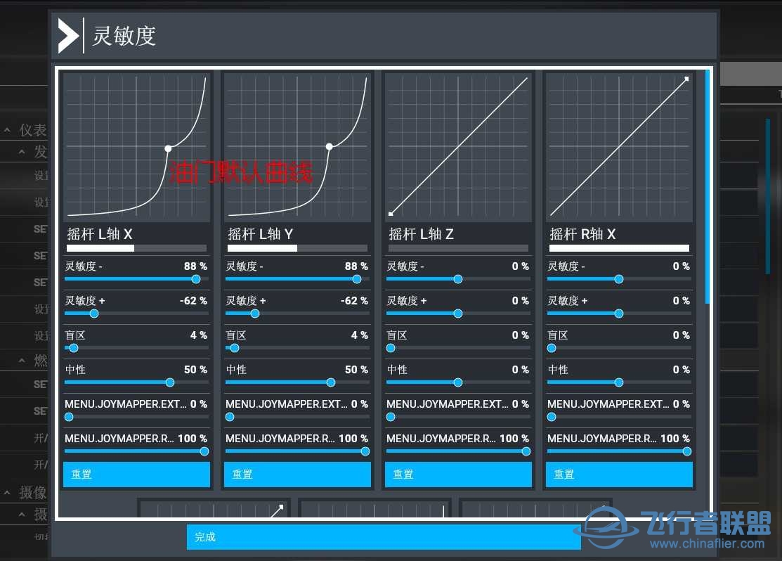

2. 油门杆
油门曲线恢复一下默认即可使用,档位基本都准,反推功能正常。其曲线如下图:

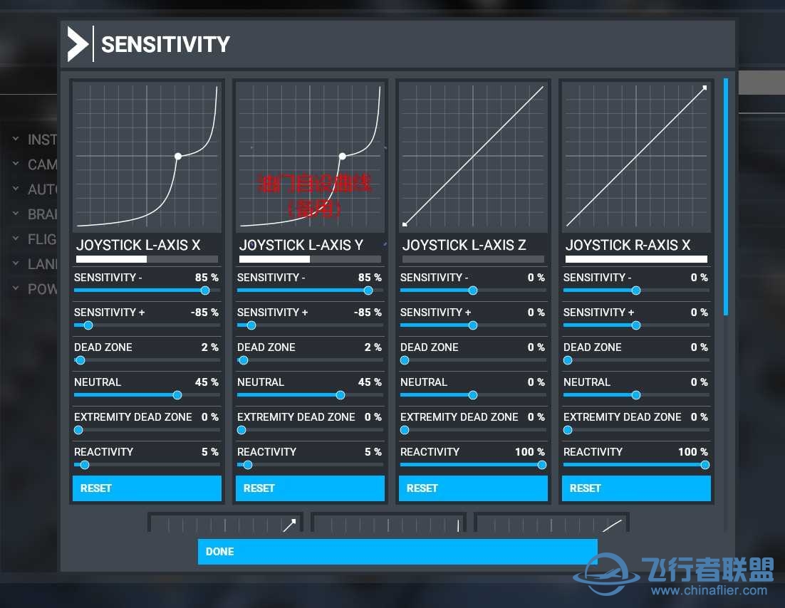

以下为自己调整使用的油门杆曲线图,感觉档位比默认更准一点,大家不妨一试。

发表于 2021-1-31 01:22:48 | 显示全部楼层
扰流板组件做原廠校準後就可以分為4個檔位,不需要再設定两个虚拟键位及曲線
说得不错!但向上拉起扰流杆的预位档在哪呢?TCA的扰流杆是拉不起来的,这是TCA扰流板组件的一个缺陷。除非转动舱内视角再用鼠标去点拔起游戏里的扰流杆。再则需要在空中放出扰流板减速的概率很小(我一般都用不到)  详情 回复 发表于 2021-1-31 07:51

说得不错!但向上拉起扰流杆的预位档在哪呢?TCA的扰流杆是拉不起来的,这是TCA扰流板组件的一个缺陷。除非转动舱内视角再用鼠标去点拔起游戏里的扰流杆。再则需要在空中放出扰流板减速的概率很小(我一般都用不到),所以对于我来说如果缺少了预位功能,那这个扰流杆就形同虚设了。个人观点,供探讨。
不可以单独设置一个按键做扰流板预位吗?  详情 回复 发表于 2021-2-3 19:42

jydsj 发表于 2021-1-31 07:51
说得不错!但向上拉起扰流杆的预位档在哪呢?TCA的扰流杆是拉不起来的,这是TCA扰流板组件的一个缺陷。除 ...
不可以单独设置一个按键做扰流板预位吗?
当然可以,更可以直接按键盘上的按键。我这样做主要是为了把扰流杆利用起来,不然这个扰流杆对我而言就浪费掉了。  详情 回复 发表于 2021-2-3 21:46

liyemiaomiao 发表于 2021-2-3 19:42
不可以单独设置一个按键做扰流板预位吗?
