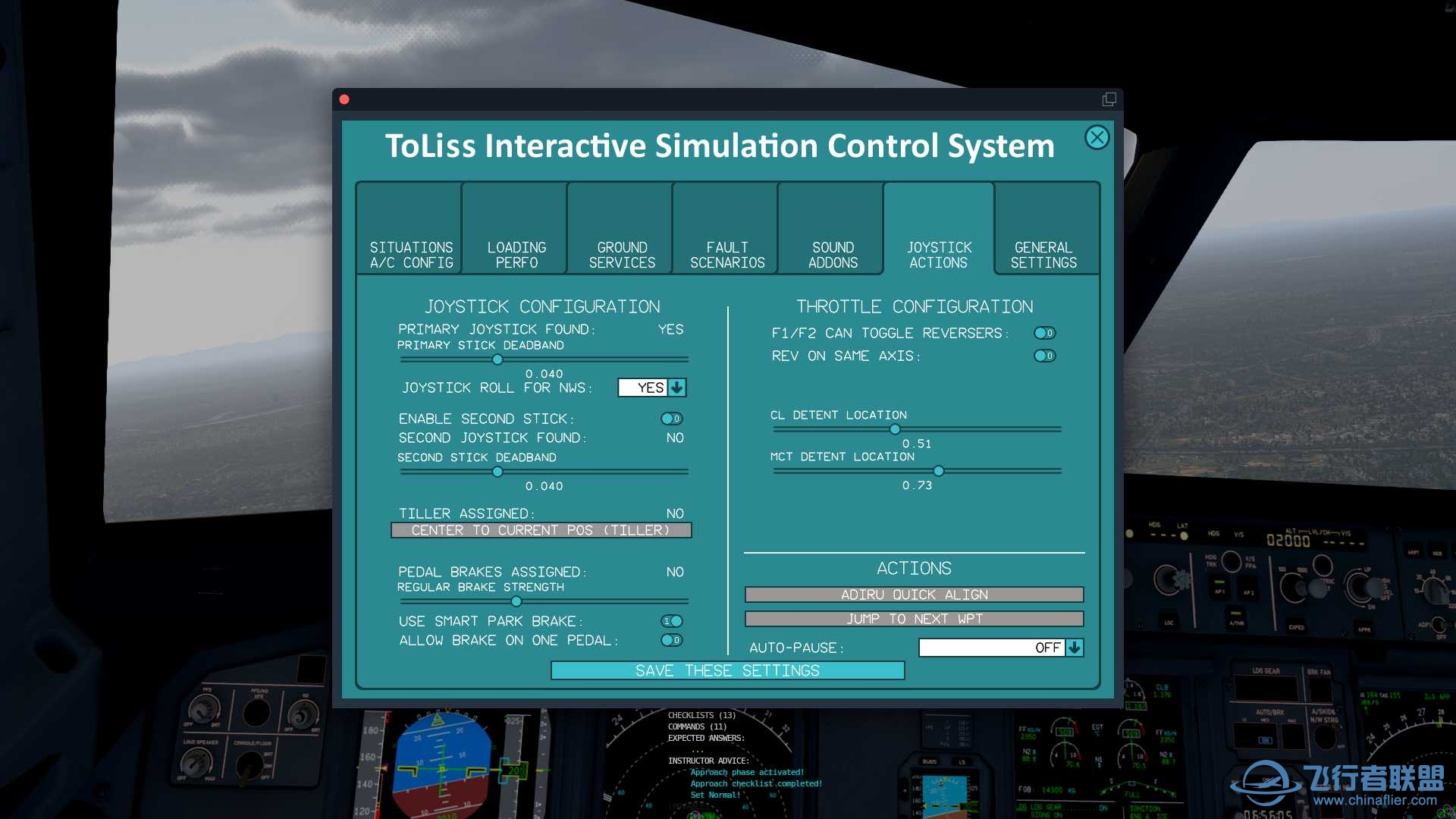

如题,希望各位大佬帮忙,使用脚舵只能控制垂直安定面,鼻轮不动,希望各位大佬能给小平板教程,不要说小平板里找,还有,本人正版
发表于 2021-3-6 15:01:36 | 显示全部楼层
JOYSTICK ROLL FOR NWS YES 关于toliss319鼻轮转弯问题-9489

发表于 2021-2-22 07:26:52 | 显示全部楼层
在顶行有toliss设置项,点开里面就有鼻轮设置,试试看!!!

发表于 2021-2-22 07:30:35 | 显示全部楼层
真实的空客脚舵本身在低速度状态下小幅度偏转前轮,可以用摇杆z轴当手轮

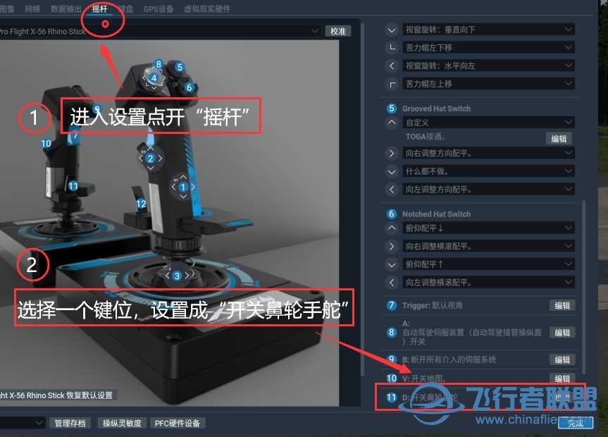

发表于 2021-3-1 10:34:27 | 显示全部楼层
关于toliss319鼻轮转弯问题-4595 如图设置就好了

发表于 2021-3-5 10:18:21 | 显示全部楼层
按键投射到摇杆的键位
