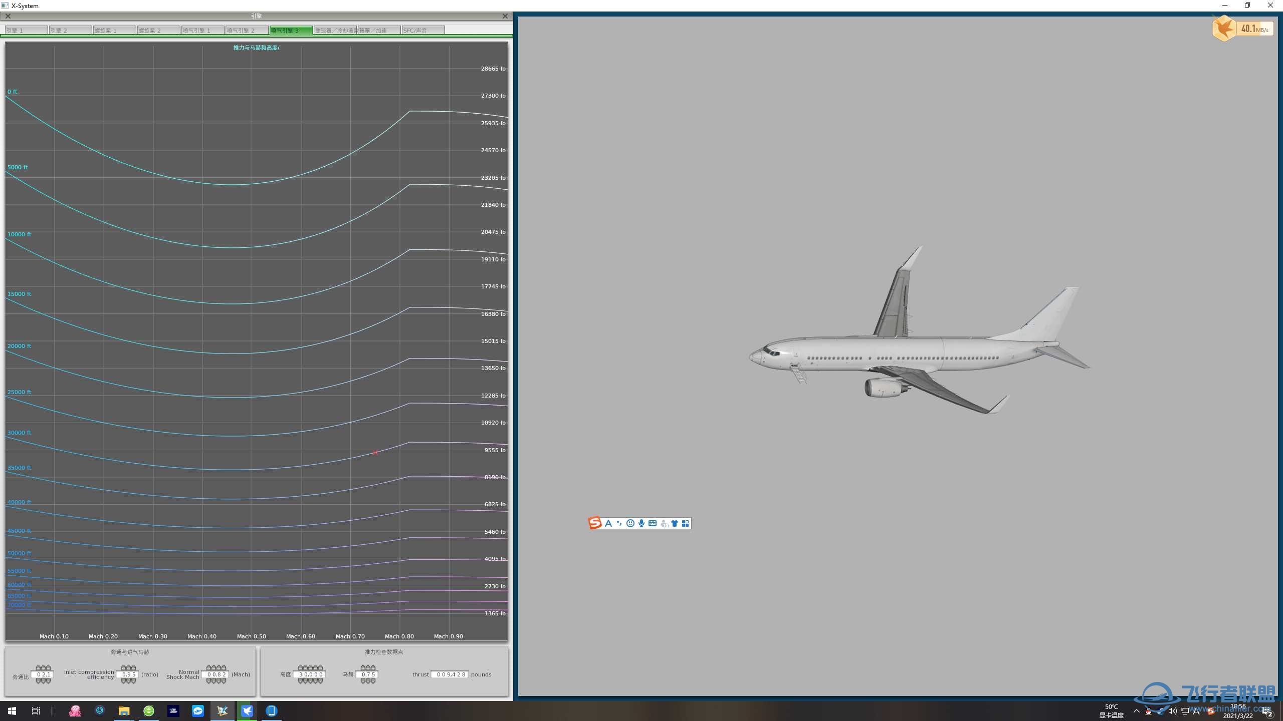

更新下,我用Plane maker 修改了下ZIBO 738 发动机参数,更加接近于真实情况下的感觉,只能说更接近
