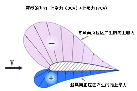

飞机是如何产生的升力的-4095 我简单地说,飞机的升力是机翼周围气流上吸,下顶共同产生的。不是单单的由迎角产生的。
飞机是如何产生的升力的-4676
为什么会这样呢?
        伯努利力定律指出,流体的动压与静压制和是一个常数(总压)。如果动压越大,静压就越小。由于动压与速度的平方成正比,所以速度越大,动压也越大。
由此得出结论:流体流速大的地方压强小,流体流速小的地方压强大。
由于机上表面弧度大,空气流过的速度就大,所以上表面的压强就低。反之,下表面空气流速小,压力高。由此形成一个压差,产生升力。
这种定律在很多场合都可以观察到,拿一张纸,让其自然下垂,对纸的上表面吹气(空气流速大),这张纸就会向上吸起。
为什么上表面空气流得快?
       简单设想有两个空气分子,他们在机翼前缘分开。一个沿着上表面流向机翼,一个沿着下表面流向机翼。按照流体运动的连续性(分子动理论。),这两个分子必须同时到达机翼后缘。所以上方的分子必须要以更大的速度运动才能与下方同时到达。从而产生一个压力差。而这个压力差就是向上的升力。
