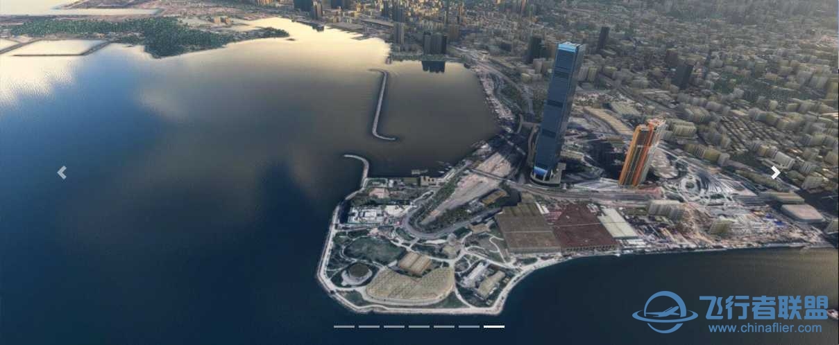

國內高手終於出手了..用簡單的程序直接調用谷歌地圖取代遊戲默認的BING地圖..
由於程序今天剛出爐還熱呼著咱自行摸索了一小時才終於搞懂整個程序的架構..

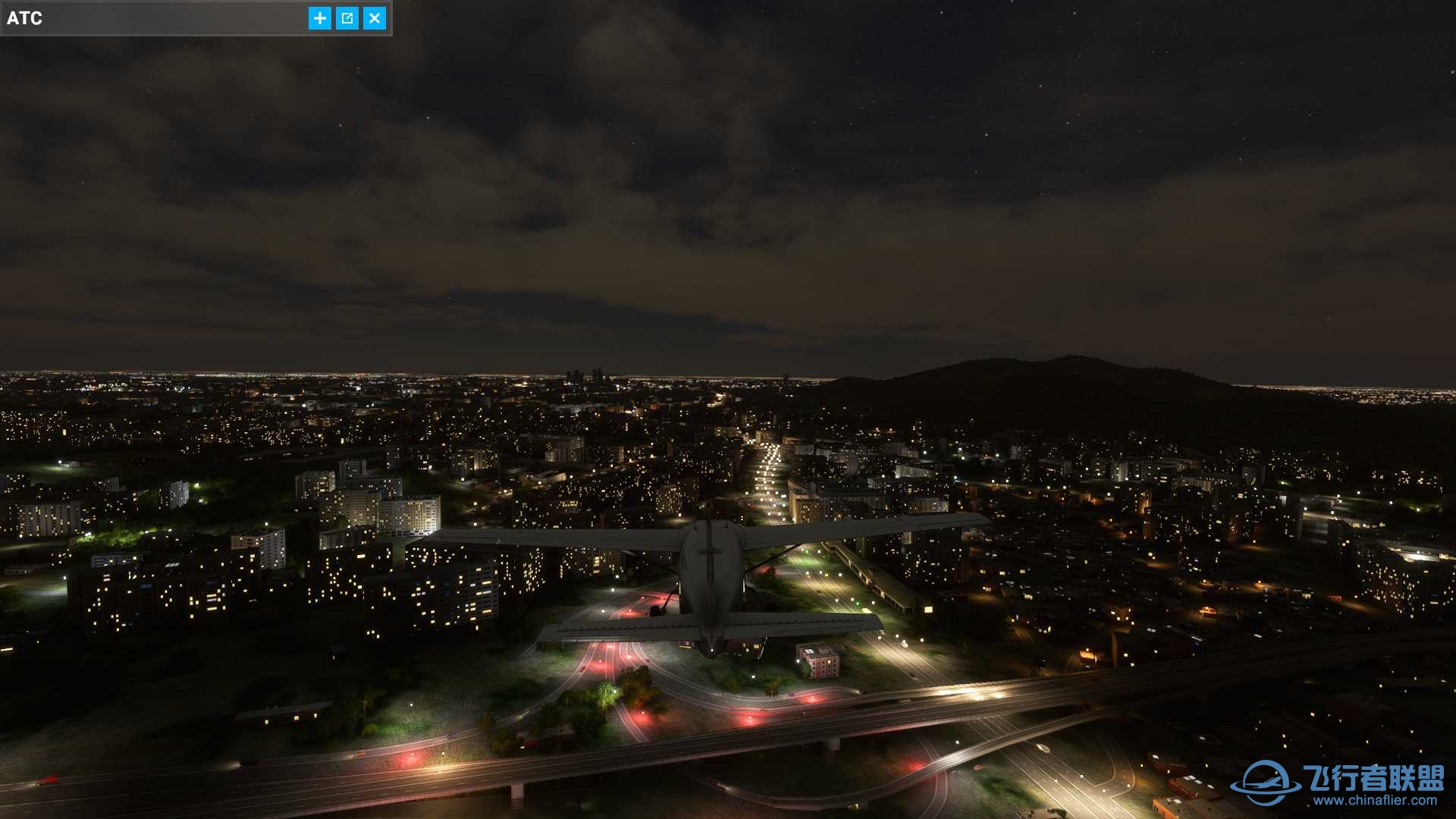

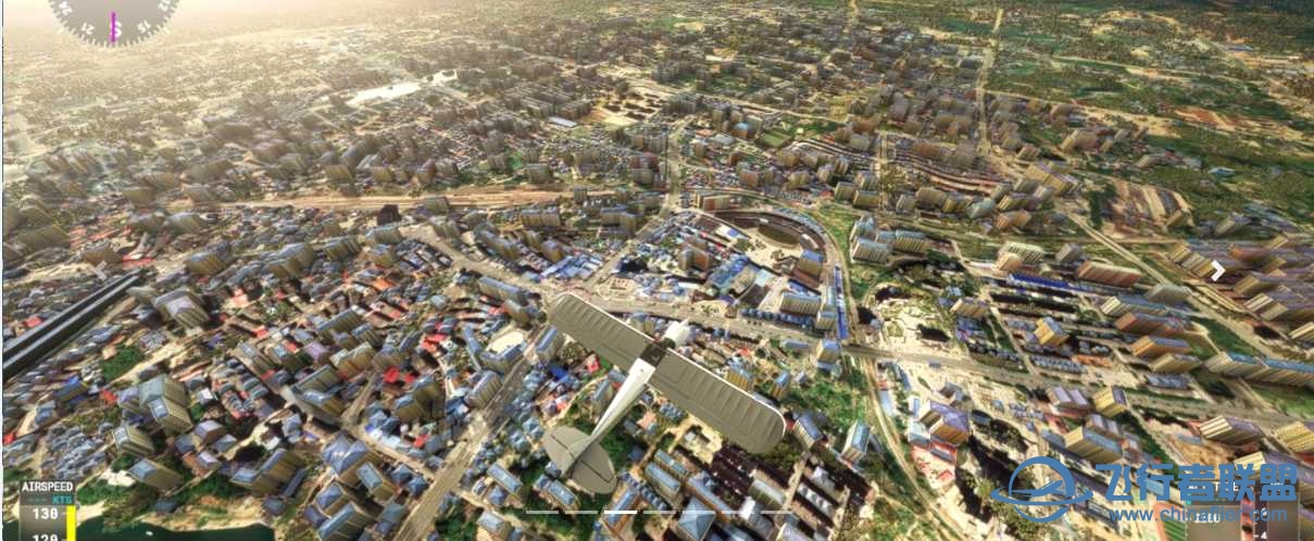

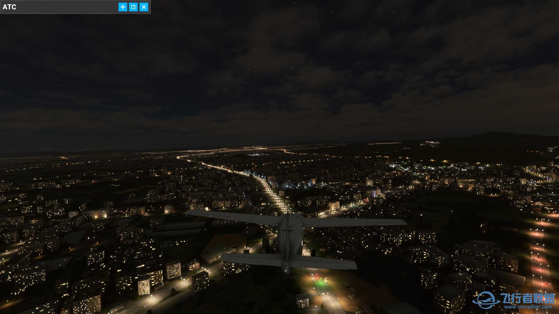

楼主 发表于 2021-8-21 23:52:01 | 显示全部楼层
PAKFA 发表于 2021-8-21 23:03
尝试了一下,估计大陆地区基本上是用不了的,还是只有等待官方什么时候对卫星地景库进行更新了,或者作者将 ...
掛代理就可以了...而且谷歌地圖不是你們想像那樣大陸地區什麼都沒有
看看我在寶安往香港方向的夜景效果..真的是太美了...
你仔細看看所有道路不像BING那樣爛泥巴路..路燈五顏六色車輛穿梭的燈光...
希望你自己能親自體會一下...畢竟也就只有國內的大神能做出這樣方便的程序...
