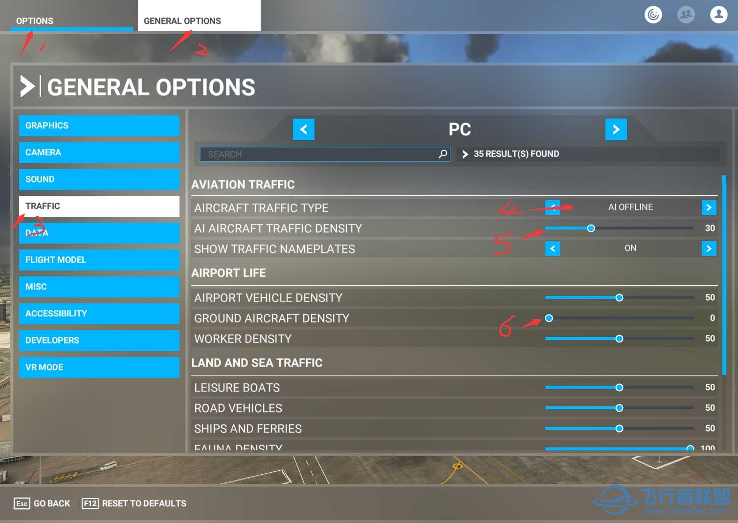

最后进飞行之前请先设置交通..如图下
5的交通数量自己酌量选择..我选择30%机场就已经有非常多的飞机了..
MSFS2020 aerosoft机场简易交通设置教学-8267
MSFS2020 aerosoft机场简易交通设置教学-3604

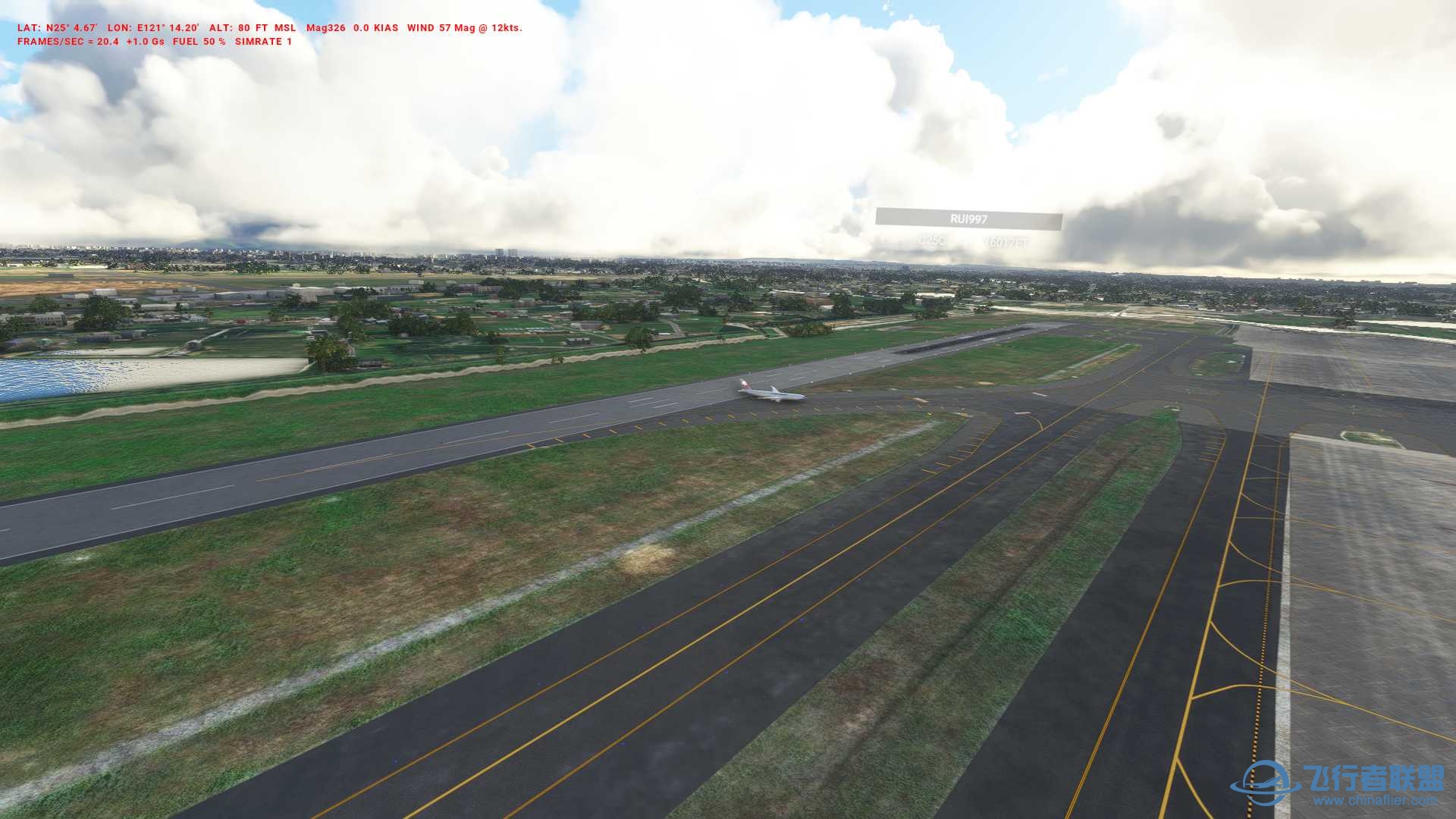

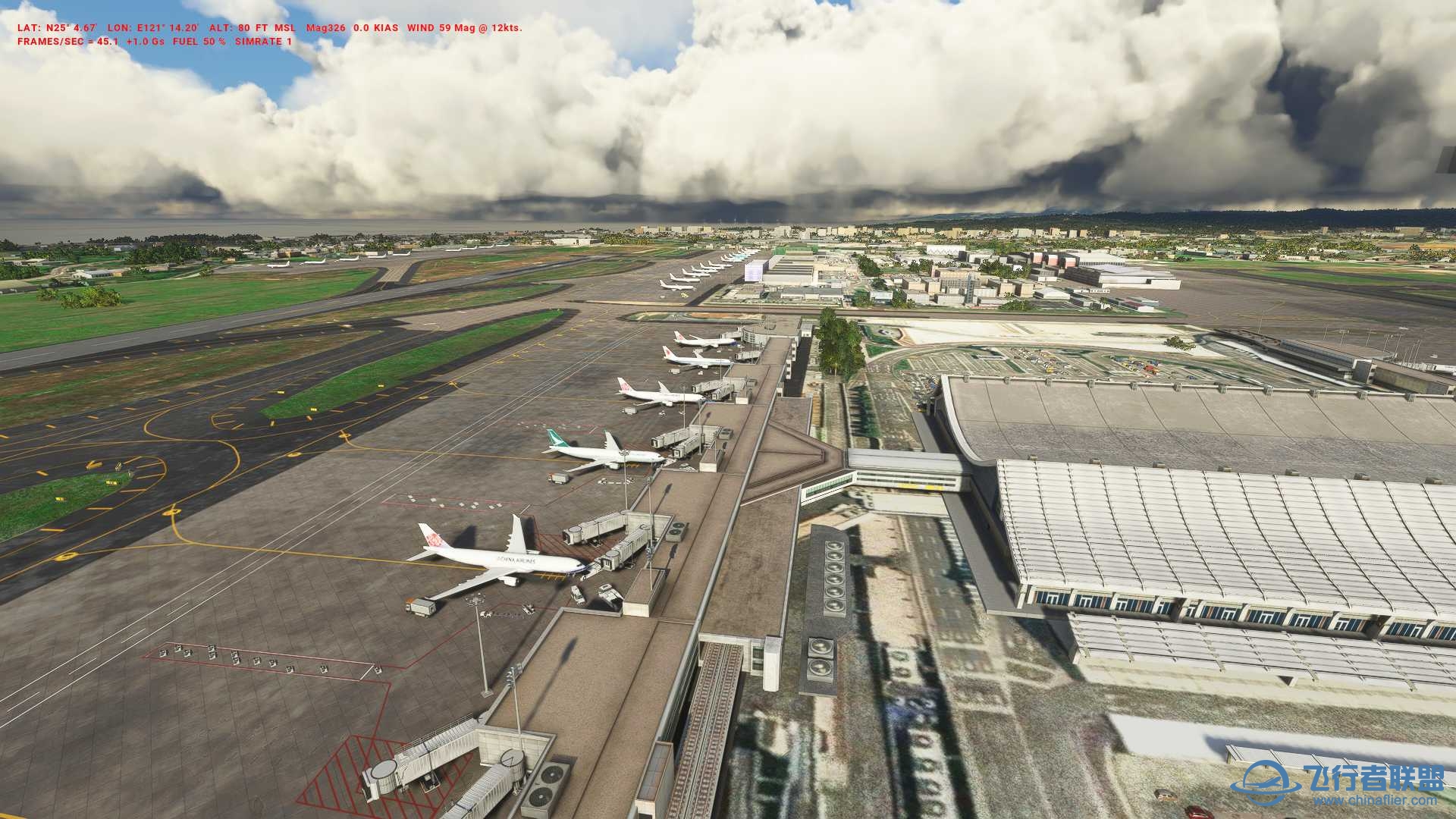

效果图片..
MSFS2020 aerosoft机场简易交通设置教学-3076
MSFS2020 aerosoft机场简易交通设置教学-5463
MSFS2020 aerosoft机场简易交通设置教学-7809
特别备注:
机场上待命的飞机不会马上有动作..
依照每个机场的大小不同以及容流量.还有时段
不一定马上会有大量的交通行为..
所以你可以稍作等候或是到流量大的机场查看效果..

发表于 2021-11-23 18:10:08 | 显示全部楼层
一定要设置成AI OFFLINE吗?

楼主 发表于 2021-11-23 19:01:50 来自手机来自手机 | 显示全部楼层
nicework 发表于 2021-11-23 18:10
一定要设置成AI OFFLINE吗?
原說明是可關可不關,你自己試試看吧,我看油管上的玩家設置是關的。
