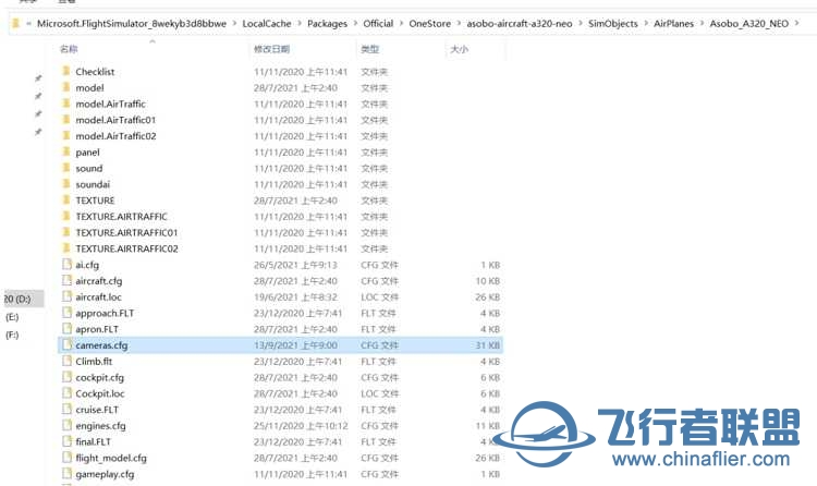

1.用记事本打开相应飞机机型的cameras.cfg文件。以A320为例路径如下:
即时快速切换客舱机翼等任意视角的方法-6676

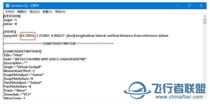

2.将下面红圈里的值减去40,保存。
即时快速切换客舱机翼等任意视角的方法-6921
3.进游戏,此时已可以进入飞机客舱,调整并保存需要的自定义视角。
4.退出游戏,将上面修改过的cameras.cfg文件中红圈里的值恢复并保存。
5.进游戏,把之前保存的自定义视角重新再调整一下并再次保存。
6.完成。

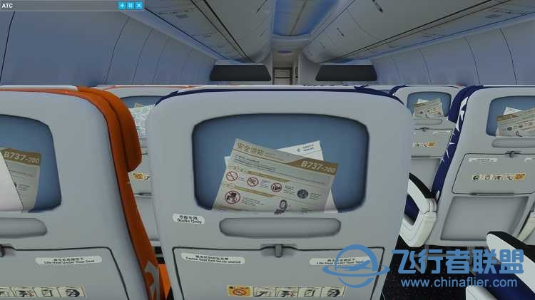

请问进入客舱是指从驾驶舱移动视角穿过驾驶舱门来到客舱吗?我改了PMDG737的三种机模的cameras.cfg文件,还是被门档住过不去。请问“修改所有插件补丁”具体是指修改什么?
改好保存,进游戏,此时进去的默认视角已经在客舱里了。你如果还在驾驶舱里的话,那就说明没有改好。 PMDG737不要改前面带分号的第一行,要改不带分号的第二行的值。请看下图,改好后的值应该是下面红线处那样。 [at  详情 回复 发表于 2022-5-19 00:12
楼主 发表于 2022-5-19 00:12:36 | 显示全部楼层
mjtj_lby 发表于 2022-5-18 23:18
请问进入客舱是指从驾驶舱移动视角穿过驾驶舱门来到客舱吗?我改了PMDG737的三种机模的cameras.cfg文件,还 ...
即时快速切换客舱机翼等任意视角的方法-8285
进游戏后,应该象下图那样已经在客舱里了。然后再按我上面的方法做下去。
即时快速切换客舱机翼等任意视角的方法-5884
按LZ所说的方法试了一下,成功进入客舱,多谢!!  详情 回复 发表于 2022-5-20 00:20
