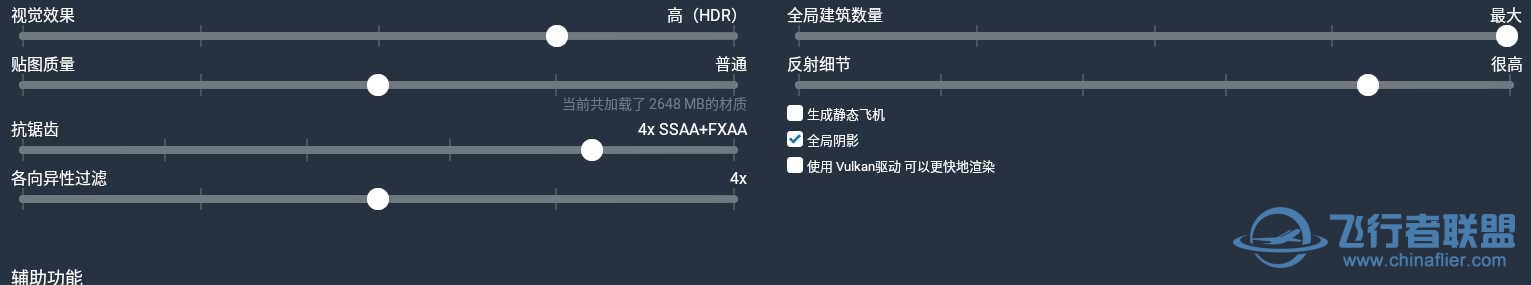

楼主 发表于 2022-7-21 18:17:20 | 显示全部楼层
xp11掉帧主要是什么问题?-6561
全局建筑数量开太高了可能,另外可以开Vulcan驱动  详情 回复 发表于 2022-7-21 23:50

发表于 2022-7-21 23:50:25 | 显示全部楼层
