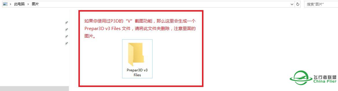

第二步:照下图删除”Prepar3D v3 Files“。

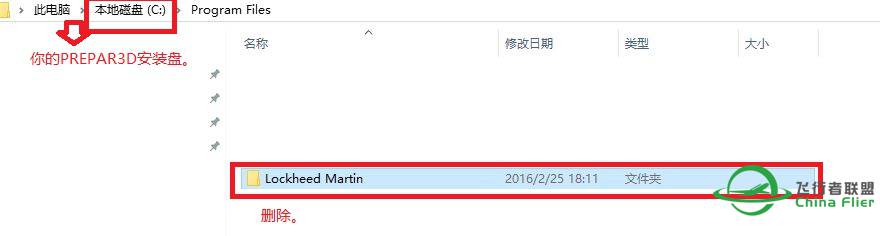

第三步:
第四步:
第五步:
