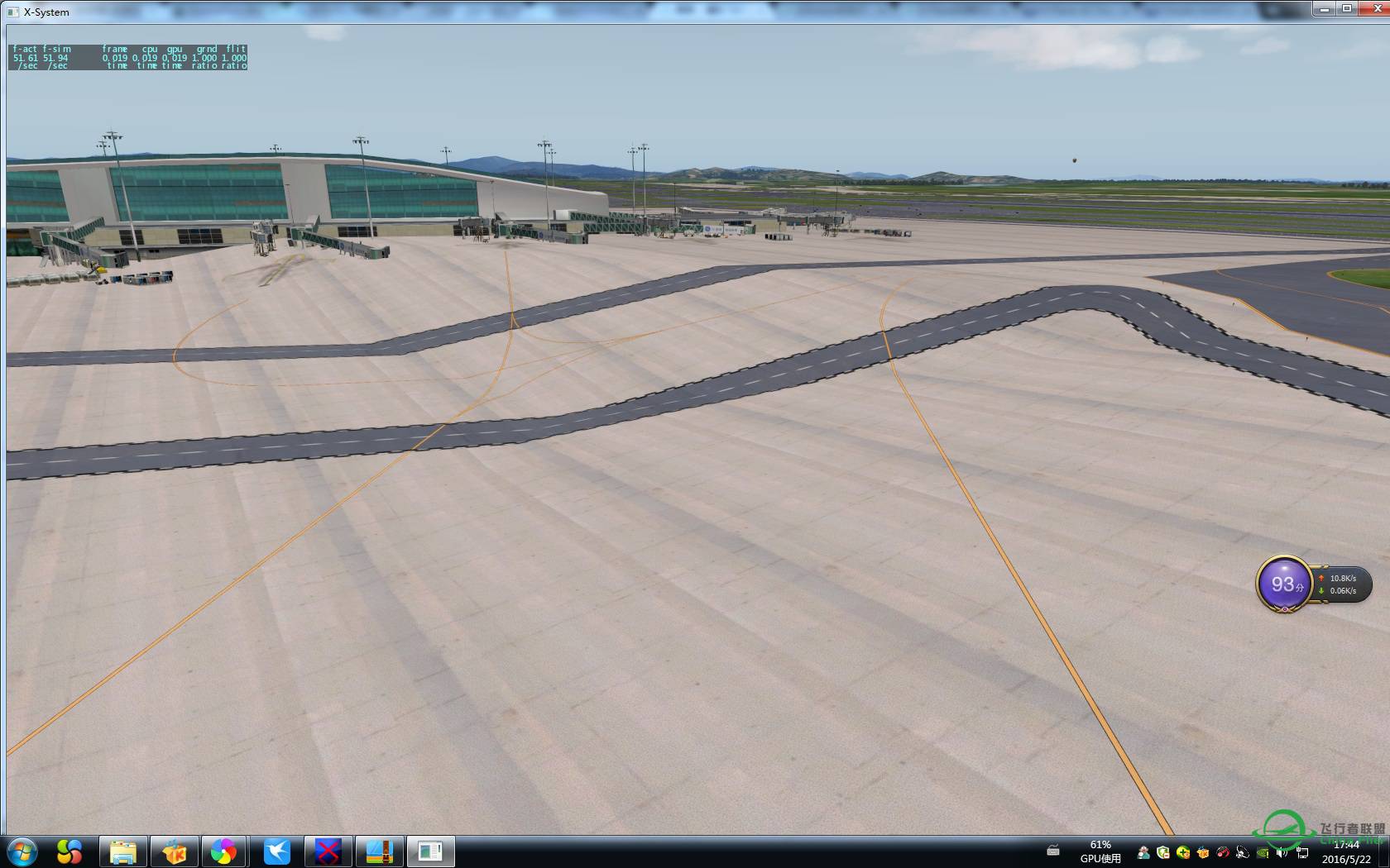

不管是默认机场还是下载的地景为啥都是这样的
欲哭无泪
真的
好多
机场
都是

是不是地形出问题了???

把渲染设置里面有一个 更随地景的选项去掉看看

這除非修mesh
不然就是這樣了
請節哀

选择”Setting”—>“Rendering Options”打开显示及图形渲染效果设置窗口,找到“Runway follow terrain contours”的勾选去掉

设置里默认设成了跑道跟随地景,把那个勾取消就可以了

楼上回答的正确。就是 选择”Setting”—>“Rendering Options”打开显示及图形渲染效果设置窗口,找到“Runway follow terrain contours”的勾选去掉

在设置里将坡道效果关闭就可以了

就是设置问题,按照上面哥们说的设置下就好了

是不是把跑道根据地形变化打开了

7楼正解,如果汉化过就是把“跑道跟随地形”的勾点掉就行了。
