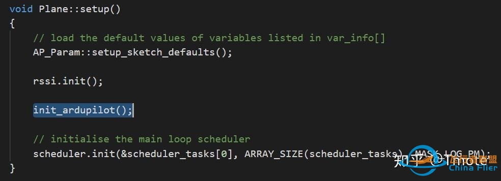

现在从固定翼Ardupilot代码开始分析,不深入到ChibiOS如何运行等细节。对于固定翼Ardupilot从基类的Plane::setup()开始执行,之后由Plane::loop()建立周期任务循环。在Plane::setup()中使用init_ardupilot()初始化外设。
Arduplane.cpp

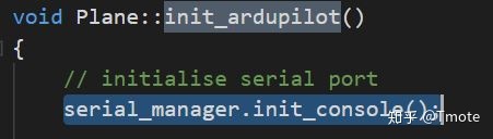

init_ardupilot在同目录下的system.cpp中,分别使用serial_manager.init_console()和serial_manager.init()来初始化串口。
system.cpp
system.cpp

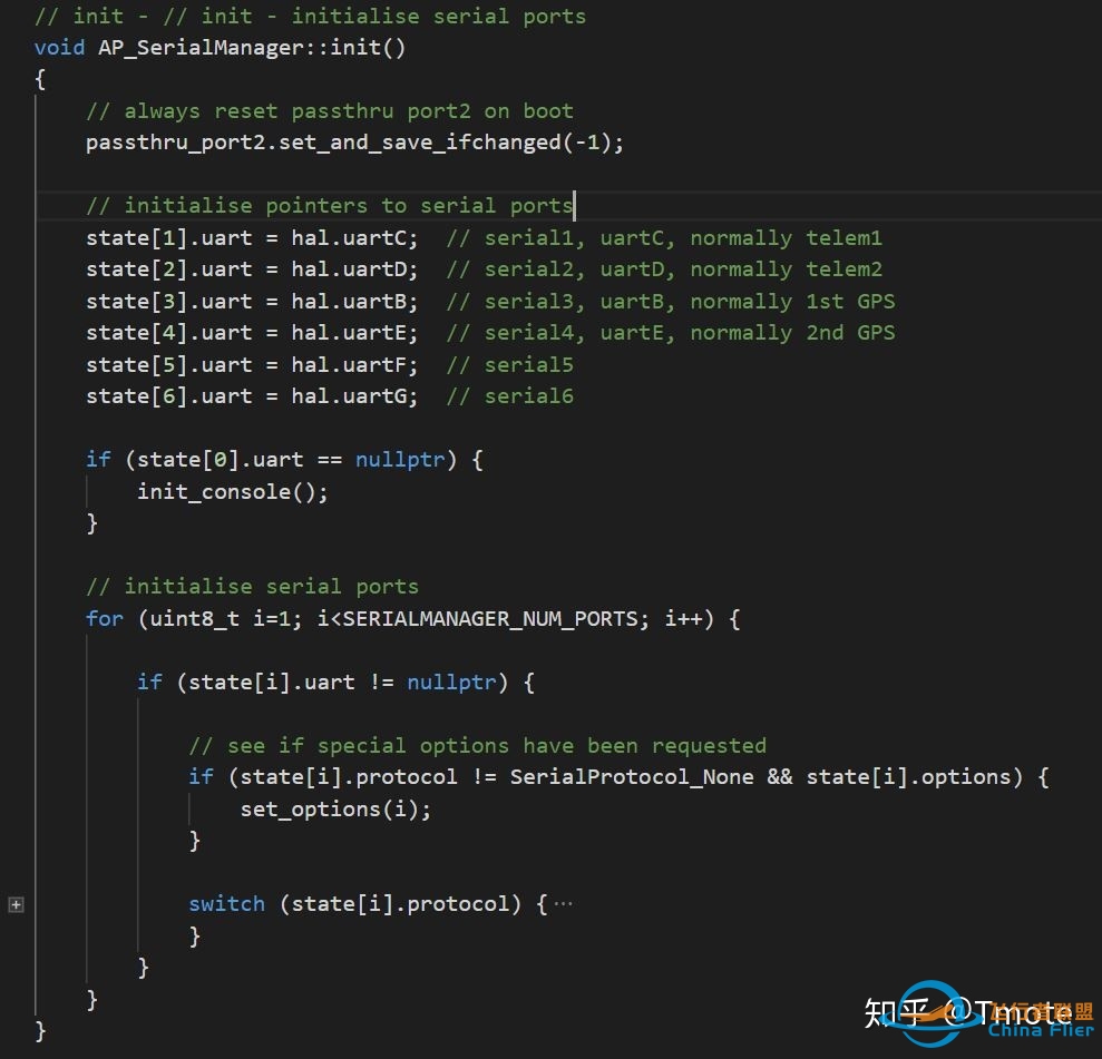

init()中初始化uartB、uartC、uartD、uartE、uartF和uartG,若此时uartA没有初始化,会重新初始化uartA。串口uartB和串口uartE一般为主GPS和从GPS,串口uartC和uartD一般为主数传和从数传。init()函数内在switch(state

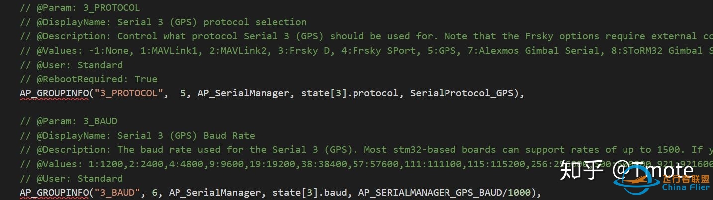

.protocol)中根据state中设置的参数进行串口配置。举一个例子,uartB通常作为主GPS的接口,下面看一下设置过程。首先通过AP_GROUPINFO初始化参数,此参数可以通过地面站进行配置。
AP_SerialManager.cpp
配置state[3].protocol为Serialprotocol_GPS,波特率设置为AP_SERIALMANGER_GPS _BAUD。而在init()函数中在switch(state
.protocol)通过查询这些参数设置,来配置串口。
之后,传感器后台也通过state

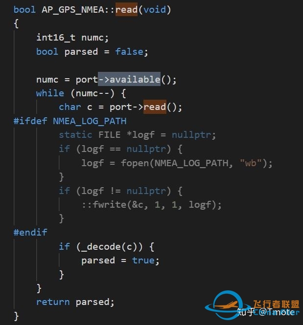

size_t write(const uint8_t *buffer, size_t size) //发送一帧数据通过上述API我就可以控制串口收发,下面看GPS的部分代码,先是通过available()函数确定有效数据个数,之后按照获取的数据个数依次读取串口数据,并且将每个数据输入的_decode函数进行解码。
_decode函数在串行数据流中查找帧头、校验字分别进行处理,最后通过_term_complete()解析出GPS模块发送过来数据。
