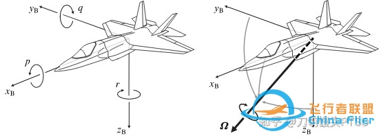

q-aero-rad_sec=(考虑了空速的)俯仰角速度,p,q,e三个角速度的定义如下图:

p-aero-rad_sec=(考虑空速的)滚转角速度,如上图
r-aero-rad_sec=(考虑空速的)侧滑角速度,如上图
