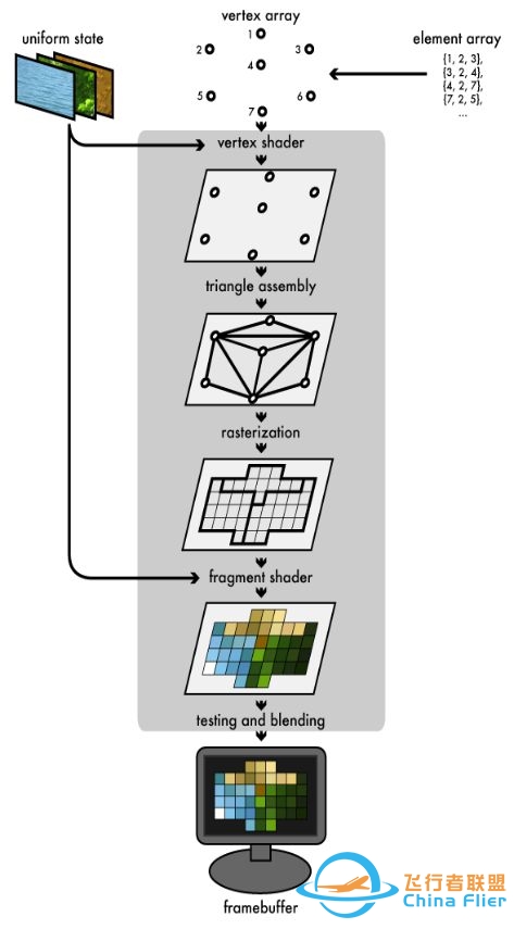

5、顶点数组(VertexArray)和顶点缓冲区(VertexBuffer)
准备好了画布之后,就要开始画图了。画图一般是先画好图像的骨架,然后再往骨架里面填充颜色,这对于OpenGL也是一样的。顶点数据就是要画的图像的骨架,和现实中不同的是,OpenGL中的图像都是由图元组成。在OpenGL ES中,有3种类型的图元:点、线、三角形。那这些顶点数据最终是存储在哪里的呢?开发者可以选择设定函数指针,在调用绘制方法的时候,直接由内存传入顶点数据,也就是说这部分数据之前是存储在内存当中的,被称为顶点数组。而性能更高的做法是,提前分配一块显存,将顶点数据预先传入到显存当中。这部分的显存,就被称为顶点缓冲区。
6、索引数组(ElementArray)和索引缓冲区(ElementBuffer)
其实我觉得索引在OpenGL叫Element确实有点不够贴切,而在DirectX中叫做IndexBuffer更加合适一些。
索引数据的目的主要是为了实现顶点的复用,在绘制图像时,总是会有一些顶点被多个图元共享,而反复对这个顶点进行运算常常是没有必要的(也有某些特殊场景需要)。因此对通过索引数据,指示OpenGL绘制顶点的顺序,不但能防止顶点的重复运算,也能在不修改顶点数据的情况下,一定程度的重新组合图像。
和顶点数据一样,索引数据也可以以索引数组的形式存储在内存当中,调用绘制函数时传入;或者提前分配一块显存,将索引数据存储在这块显存当中,这块显存就被称为索引缓冲区。同样的,使用缓冲区的方式,性能一般会比直接使用索引数组的方式更加高效。
OpenGL ES提供了2种主要的绘制方法:glDrawArrays和glDrawElements。前者对应的就是没有索引数据的情况,后者对应的是有索引数据的情况。

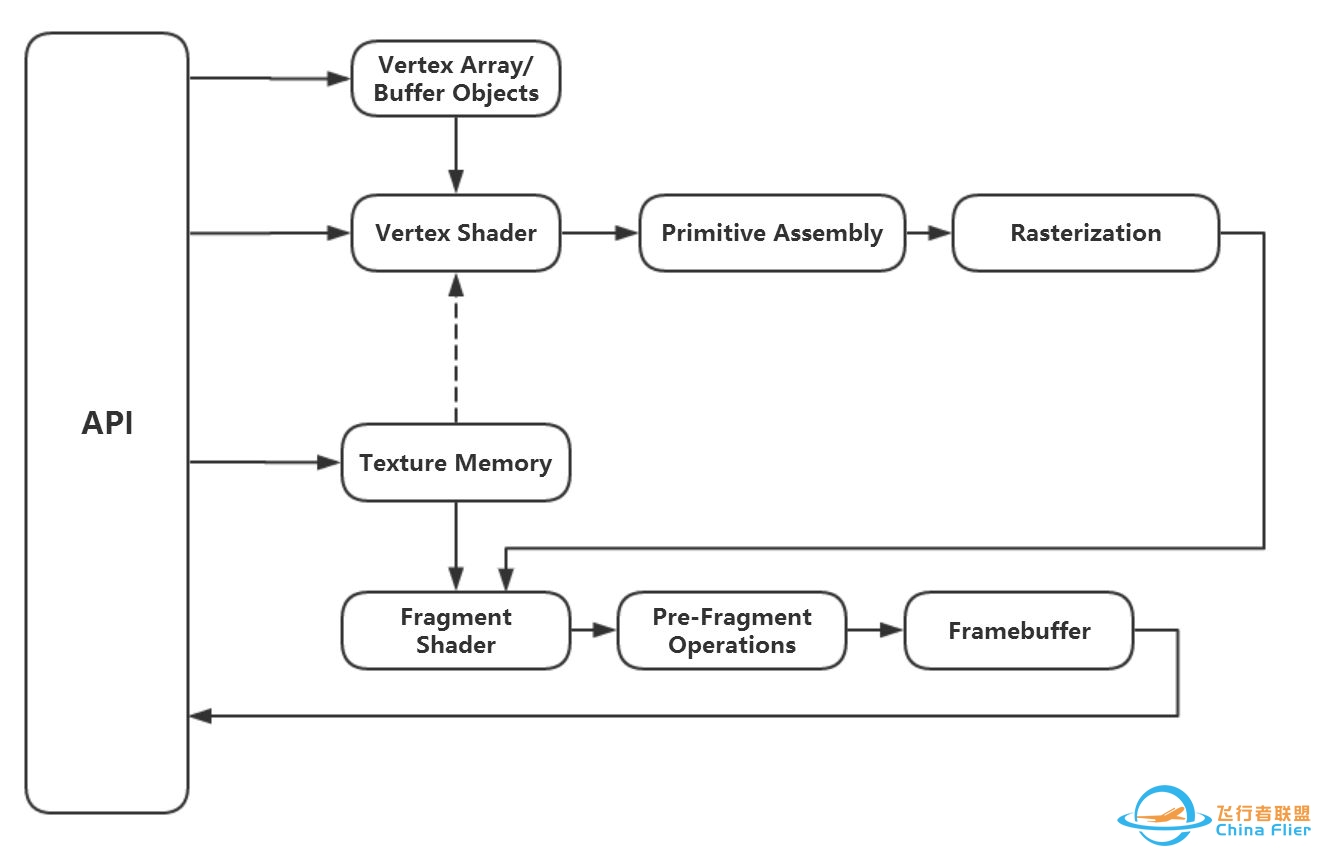

OpenGL和其他主流的图形API早在好几年前,就全面的将固定渲染管线架构变为了可编程渲染管线。因此,OpenGL在实际调用绘制函数之前,还需要指定一个由shader编译成的着色器程序。
常见的着色器主要有顶点着色器(VertexShader),片段着色器(FragmentShader)/像素着色器(PixelShader),几何着色器(GeometryShader),曲面细分着色器(TessellationShader)。片段着色器和像素着色器只是在OpenGL和DX中的不同叫法而已。可惜的是,直到OpenGL ES 3.0,依然只支持了顶点着色器和片段着色器这两个最基础的着色器。
OpenGL在处理shader时,和其他编译器一样。通过编译、链接等步骤,生成了着色器程序(glProgram),着色器程序同时包含了顶点着色器和片段着色器的运算逻辑。在OpenGL进行绘制的时候,首先由顶点着色器对传入的顶点数据进行运算。再通过图元装配,将顶点转换为图元。然后进行光栅化,将图元这种矢量图形,转换为栅格化数据。最后,将栅格化数据传入片段着色器中进行运算。片段着色器会对栅格化数据中的每一个像素进行运算,并决定像素的颜色,也可以在这个阶段将某些像素丢弃。
其中像素的颜色可以是具体的数值或者是由某种算法计算而来的。如果图元有纹理,就必须用纹理来产生图元的二维渲染图象上每个像素的颜色。对于图元在二维屏幕上图象的每个像素来说,都必须从纹理中获得一个颜色值。我们把这一过程称为纹理过滤(texture filtering),纹理过滤根据不同的过滤方式会由一个或多个像素确定最终获得的颜色。表示这个像素位置的数据被称为纹理坐标(TextureCoordinate)而寻找这个纹理中对应像素位置的方法被称为纹理寻址方式或者纹理环绕方式(TextureWrap)。
最终,没有被丢弃的像素,下一步会进入测试阶段。通过了深度测试和模板测试,会和帧缓冲区上的颜色附着(FrameBuffer上的ColorAttachment)上的颜色进行混合,决定最终留在画布上的颜色是什么。

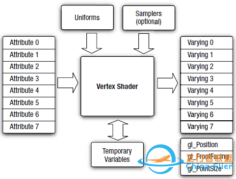

7.1、顶点着色器(VertexShader)
顶点着色器是OpenGL中用于计算顶点属性的程序。顶点着色器是逐顶点运算的程序,也就是说每个顶点数据都会执行一次顶点着色器,当然这是并行的,并且顶点着色器运算过程中无法访问其他顶点的数据。
顶点着色器的数据输入主要有两种,统一变量(Uniform)、顶点属性(VertexAttribute)。统一变量在所有顶点运算中是一样的,而顶点属性则是从外部输入的顶点数据中获取,一般在每个顶点运算中都是不同的。
一般来说典型的需要计算的顶点属性主要包括顶点坐标变换、逐顶点光照运算等等。顶点坐标由自身坐标系转换到归一化坐标系的运算,就是在这里发生的。
同时顶点着色器的输出结果,也会作为片段着色器的输入。

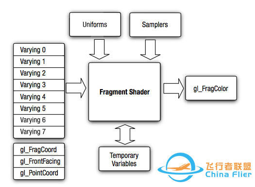

7.2、片段着色器(FragmentShader)
片段着色器是OpenGL中用于计算片段(像素)颜色的程序。片段做社区是逐像素运算的程序,也就是说每个像素都会执行一次片段着色器,当然也是并行的。
片段着色器的的数据输入主要有三种种,统一变量(Uniform)、顶点着色器输入变量(也被称为可变变量varying)、采样器(Sampler)。统一变量的值,在同个OpenGL着色器程序中的顶点着色器和片段着色器中是一致的。顶点着色器输入变量在每个像素运算中则一般是不同的,它的值由组成图元的顶点的顶点着色器运算输出的值,根据像素位置进行插值的结果而决定。采样器则是用于从设定好的纹理中,获取纹理的像素颜色的。
在片段着色器中允许丢弃像素,而使得像素不参与后续的运算。

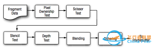

8、逐片段操作(Per-Fragment Operation)
8.1、测试(Test)
在着色器程序完成之后,我们得到了像素数据。这些数据必须要通过测试才能最终绘制到画布,也就是帧缓冲上的颜色附着上。
测试主要可以分为像素所有者测试(PixelOwnershipTest)、裁剪测试(ScissorTest)、模板测试(StencilTest)和深度测试(DepthTest),执行的顺序也是按照这个顺序进行执行。
最开始进行的测试是像素所有者测试,主要是剔除不属于当前程序的像素运算。
之后裁剪测试,主要是剔除窗口区域之外的像素。
这两个测试都是由OpenGL内部实现的,无需开发者干预,因此不再进行赘述。
深度测试,主要是通过对像素的运算出来的深度,也就是像素离屏幕的距离进行对比,根据OpenGL设定好的深度测试程序,决定是否最终渲染到画布上。一般默认的程序是将离屏幕较近的像素保留,而将离屏幕较远的像素丢弃。如果像素最终被渲染到画布上,根据设定好的OpenGL深度覆写状态,可能会更新帧缓冲区上深度附着的值,方便进行下一次的比较。
模板测试和深度测试的执行原理一致,但是执行的顺序是在深度测试之前的,放在后面 主要是比深度测试更加难以理解一些,初学者可以暂时跳过这个部分。模板测试同样也是通过模板测试程序去决定最终的像素是否丢弃,同样也是根据OpenGL的模板覆写状态决定是否更新像素的模板值。模板测试给开发者提供了高性能的裁剪方案,三维物体的描边技术,就是模板测试典型的用处之一。

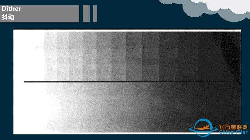

8.3、抖动(Dithering)
在混合阶段过后,根据OpenGL的状态设置,会决定是否有抖动这个阶段。
抖动是一种针对对于可用颜色较少的系统,可以以牺牲分辨率为代价,通过颜色值的抖动来增加可用颜色数量的技术。抖动操作是和硬件相关的,允许程序员所做的操作就只有打开或关闭抖动操作。实际上,若机器的分辨率已经相当高,激活抖动操作根本就没有任何意义。默认情况下,抖动是激活的。
