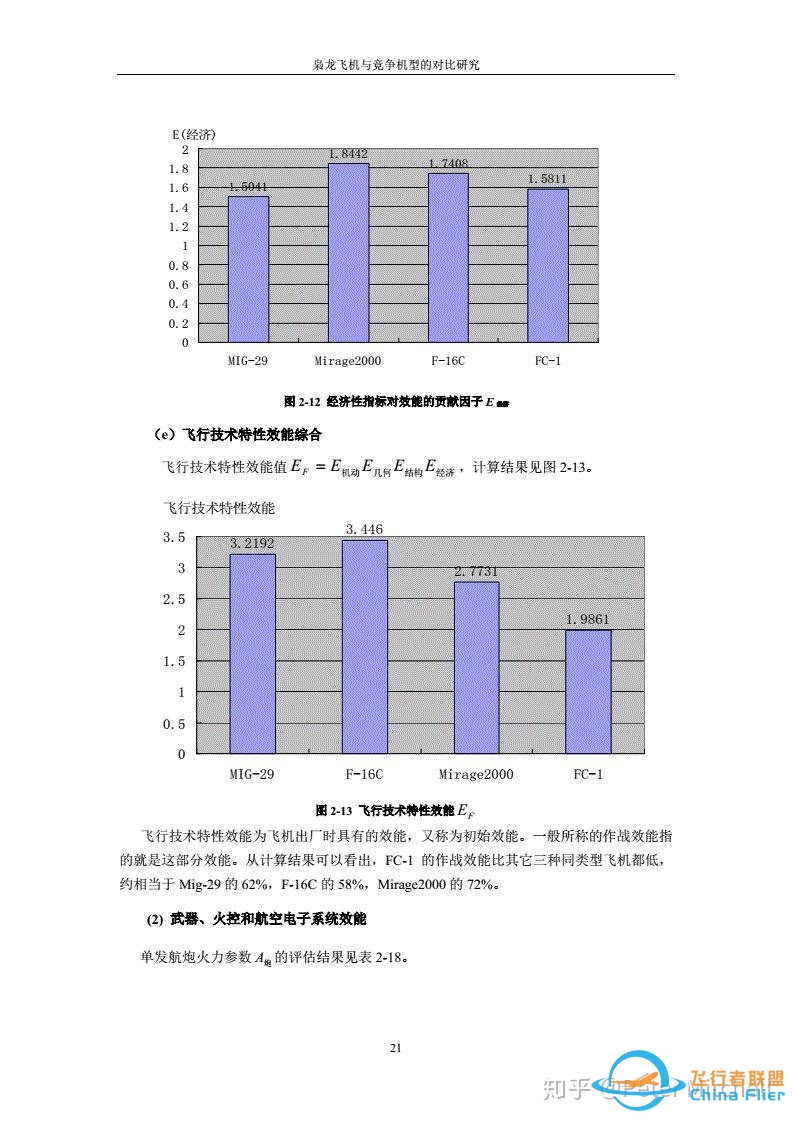

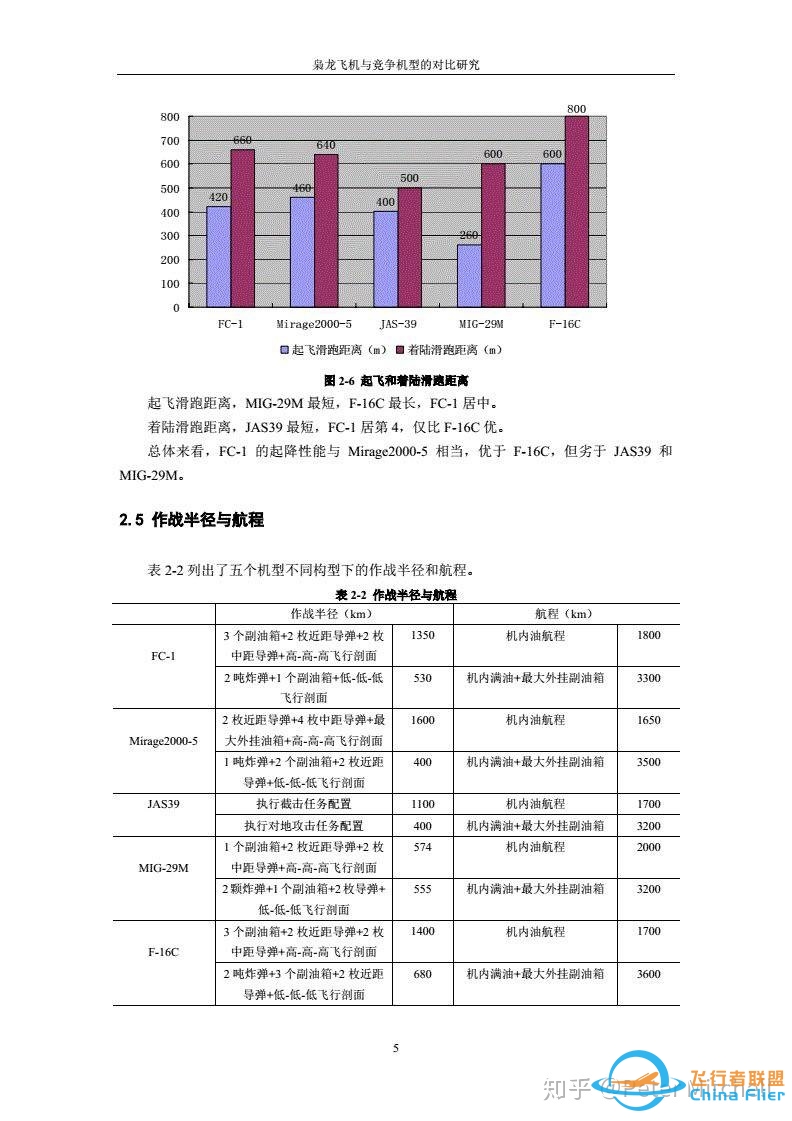

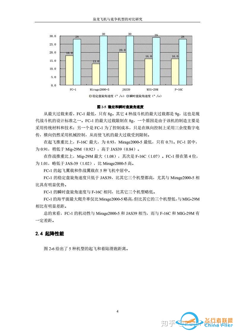

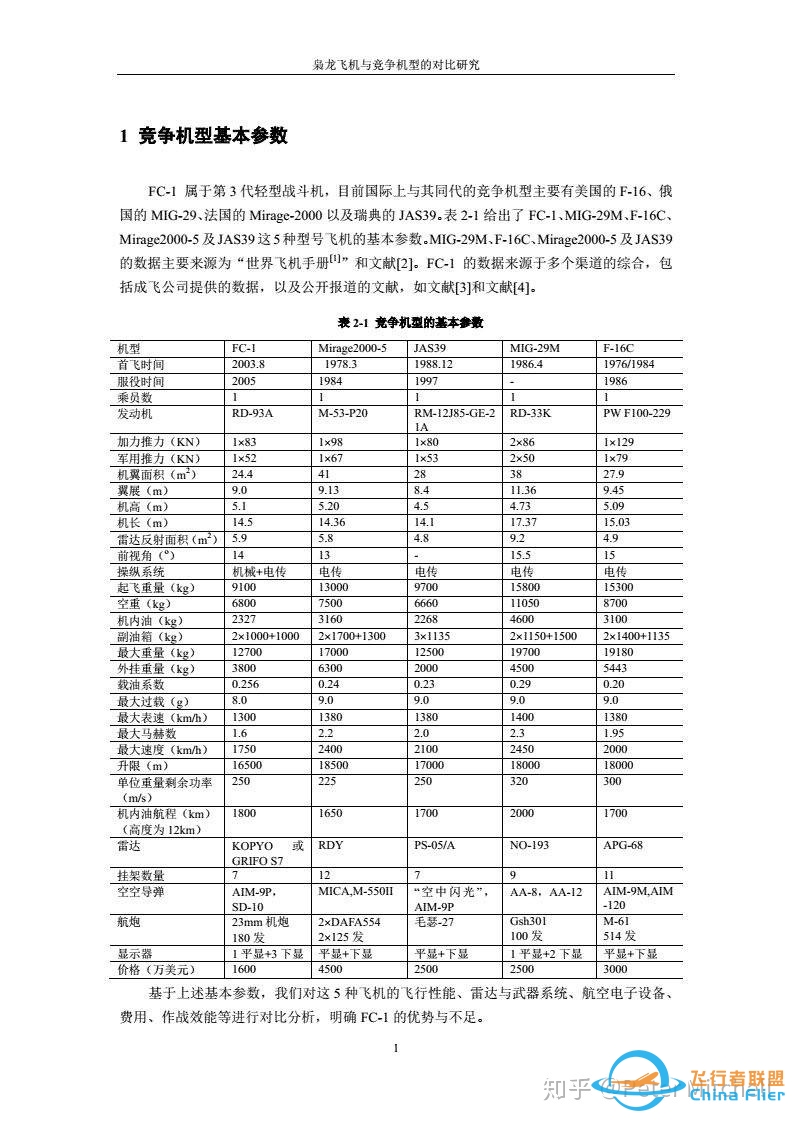

我们首先看看真实的枭龙性能,以下来自中航工业委托北航做的一个对比。
“绝对真实”的DCS枭龙模组-7870
“绝对真实”的DCS枭龙模组-8845
“绝对真实”的DCS枭龙模组-869
“绝对真实”的DCS枭龙模组-8395

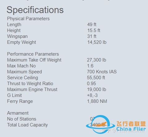

以下来自巴基斯坦空军官网:
“绝对真实”的DCS枭龙模组-5191

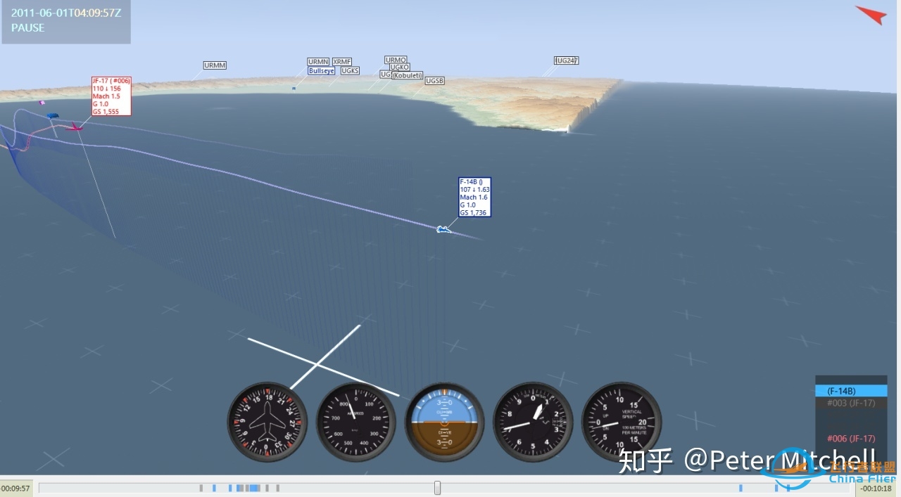

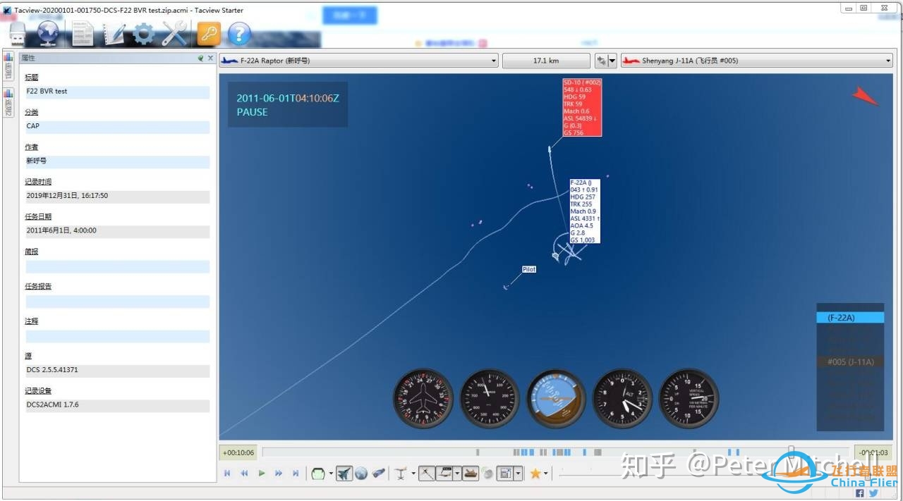

然后我们看看DCS中“极度真实”的枭龙性能怎么样
“绝对真实”的DCS枭龙模组-1220
“绝对真实”的DCS枭龙模组-5550
一个最大马赫数1.6的飞机,在三万英尺带着两枚PL-5从M1.5加速到M1.8只用30秒,真是迫真模拟呢!

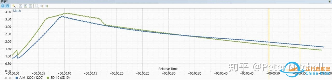

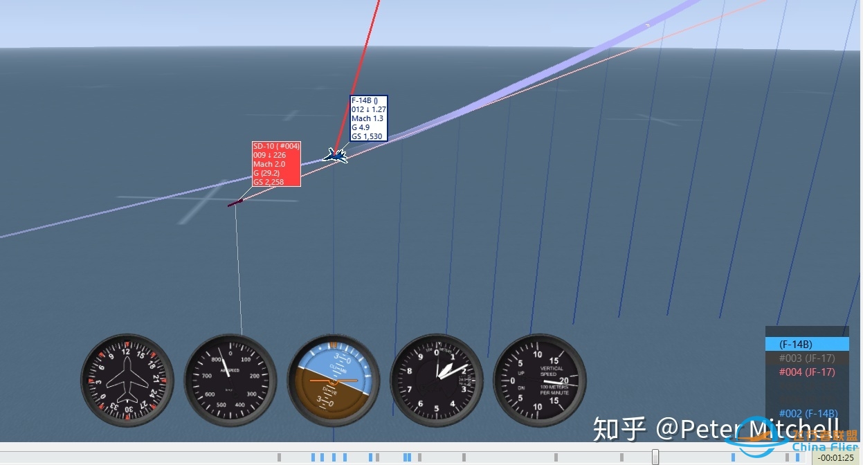

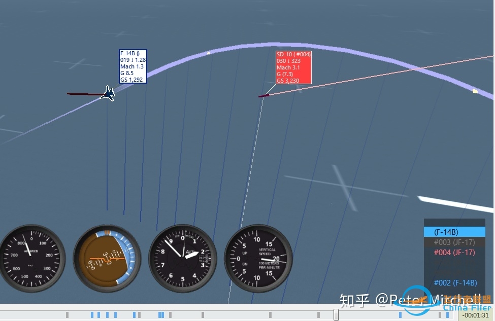

然后我们来看看DCS里SD-10的性能:
“绝对真实”的DCS枭龙模组-564
“绝对真实”的DCS枭龙模组-7714
几乎海平面的高度居然能飞3马赫,这么低的高度无动力还能做7G过载的机动,从3马赫减速到2马赫居然能有6秒,AIM-54这个高度都上不了3马赫,另外从海平面减速到两马赫的过载居然是29.2G。这样性能的导弹,迫真外星科技。

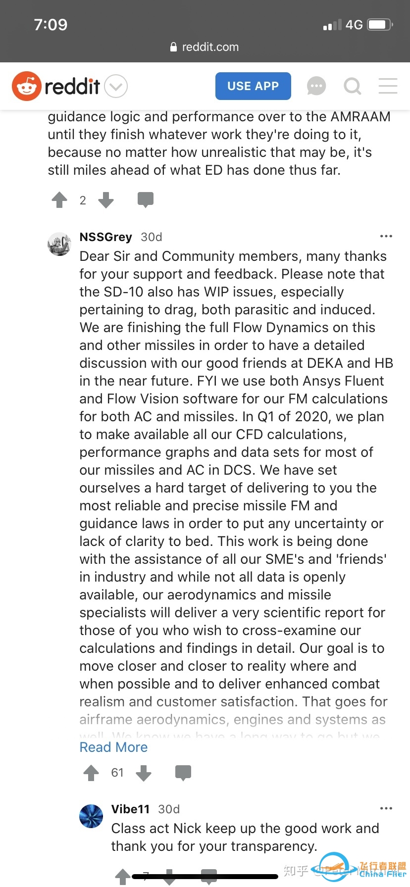

当然ED最近对此事也做了相关回复:
“绝对真实”的DCS枭龙模组-7665
确认DIS做的SD10和HB做的导弹在阻力模拟上有问题,要改,而且还会公布大部分证据以及修改方向。

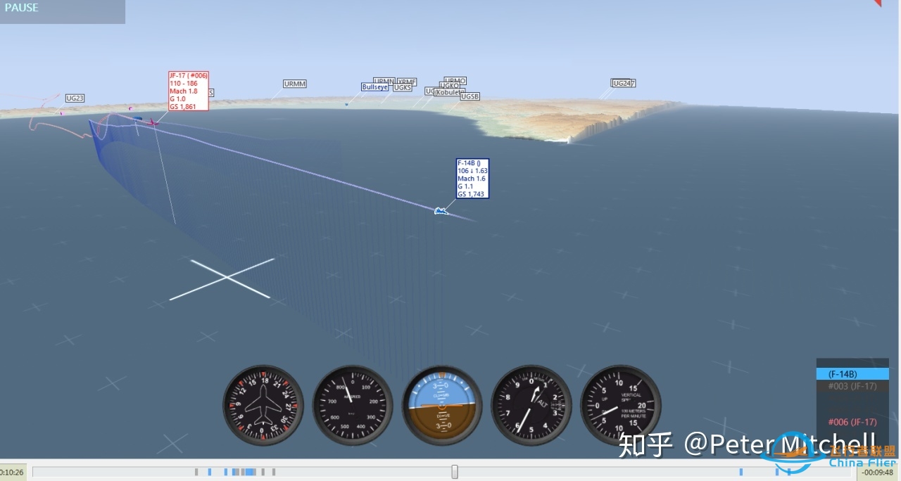

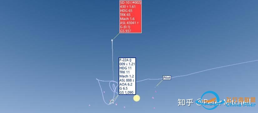

最后放几
张DCS中迫真模拟的SD-10吧
“绝对真实”的DCS枭龙模组-6082
“绝对真实”的DCS枭龙模组-9870
“绝对真实”的DCS枭龙模组-2250
魔法包线闪电10
