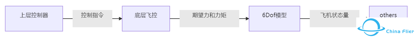

先给出四旋翼建模和底层飞控的整体结构图:
四旋翼建模与底层飞控-1105
上层控制器给出底层的控制指令,例如轨迹规划、协同控制算法等都算是上层控制器。

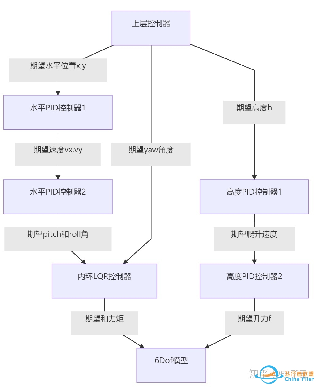

3. 四旋翼底层飞控
3.1 四旋翼底层飞控结构图
一般四旋翼的底层飞控都是用PID控制器,我这里在内环姿态回路用了LQR控制器,底层控制器整体结构图如下:
四旋翼建模与底层飞控-4468

3.3 外环PID控制器
外环PID分为水平和垂直两个解耦的控制器。
外环水平通道PID控制器
外环水平通道控制器有三种情况:输入指令可以是,位置、速度、加速度。
  • 输入:期望水平方向的指令(三选一)位置、速度、加速度,​ (p_h)_{cmd}=[x_{cmd},y_{cmd}]^T , (\bold{v}_h)_{cmd}=[(v_x)_{cmd},(v_y)_{cmd}]^T ​, (a_h)_{cmd}=[(a_x)_{cmd},(a_y)_{cmd}]^T ​;
  • 输出(给内环):期望俯仰和滚转姿态角 \phi_{des},\theta_{des} ​;
  • 控制器设计:
    • 位置控制:
      • (\bold{v}_h)_{des}=\bold{K}_{p_h}\left((\bold{p}_h)_{cmd}-\bold{p}_h\right) ​,   P控制器, 其中​ (\bold{v}_h)_{des} 要限幅​
      • (\bold{a}_h)_{des}=(\bold{K}_{\bold{v}_hp}\bold{e}_{\bold{v}_h}+\bold{K}_{\bold{v}_hi}\int\bold{e}_{\bold{v}_h}+\bold{K}_{\bold{v}_hd}\dot{\bold{e}}_{\bold{v}_h}) ,   PID控制器,一般用PI即可,其中 (\bold{a}_h)_{des} ​要限幅
      • (\bold{\Theta}_h)_{des}=g^{-1}\bold{A}_\psi^{-1}(-\bold{a}_h)_{des} ​, 其中​ (\bold{\Theta}_h)_{des} 要限幅。
      • 其中 \bold{K}_{p_h},\bold{K}_{\bold{v}_hp},\bold{K}_{\bold{v}_hi},\bold{K}_{\bold{v}_hd}\in R^{2\times2} ​是系数;\bold{e}_{\bold{v}_h}=(\bold{v}_h)_{des}-\bold{v}_h​.
    • 速度控制:
      • (\bold{a}_h)_{des}=(\bold{K}_{\bold{v}_hp}\bold{e}_{\bold{v}_h}+\bold{K}_{\bold{v}_hi}\int\bold{e}_{\bold{v}_h}+\bold{K}_{\bold{v}_hd}\dot{\bold{e}}_{\bold{v}_h}) , PID控制器,一般用PI即可,其中​ (\bold{a}_h)_{des} 要限幅
      • (\bold{\Theta}_h)_{des}=-g^{-1}\bold{A}_\psi^{-1}(\bold{a}_h)_{des} ​, 其中​ (\bold{\Theta}_h)_{des} 要限幅。
      • 其中, \bold{K}_{\bold{v}_hp},\bold{K}_{\bold{v}_hi},\bold{K}_{\bold{v}_hd}\in R^{2\times2} ​是系数; \bold{e}_{\bold{v}_h}=(\bold{v}_h)_{cmd}-\bold{v}_h ​.
    • 加速度控制:
      • (\bold{\Theta}_h)_{des}=-g^{-1}\bold{A}_\psi^{-1}(\bold{a}_h)_{cmd} ​, 其中​ (\bold{\Theta}_h)_{des} 要限幅。
  • 限幅:
    • 输入限幅: ||(\bold{v}_h)_{des}||\le \max v_h ​;
    • 输出限幅:​ \phi_{des},\theta_{des}\le \max \theta .
外环高度通道PID控制器
  • 输入:期望高度 z_{des} ​;
  • 输出:拉力 f_{des} ​;
  • 控制器设计: f_{des}=m(g+k_{v_zp}e_{v_z}+k_{v_zi}\int e_{v_z})
    其中, k_{v_zp} ​, ​ k_{v_zi} 是系数, e_{v_z}=v_z-(v_z)_{des} ​是速度差,
    其中, (v_z)_{des}=-k_z(z-z_{des}) ​.
  • 限幅: (v_z)_{des}\le\max z_v ​, f_{des}\le\max f .​
3.4 内环LQR控制器
输入输出
  • 输入1(外环):期望的俯仰滚转角, \phi_{des},\theta_{des} ​;
  • 输入2:期望的偏航角​ \psi_{des} ;
  • 输出:力矩, \bold{\tau}_{des} ​.
控制器设计
  • 状态方程:
    \left[\begin{matrix} \dot{\phi} \\ \dot{\theta} \\ \dot{\psi} \\ \dot{p}\\ \dot{q}\\ \dot{r} \end{matrix}\right]= \left[\begin{matrix} 0&0&0&1 & \tan\theta \sin\phi & \tan\theta\cos\phi \\ 0&0&0&0 & \cos\phi & -\sin\phi \\ 0&0&0&0 & \sin\phi/\cos\theta & \cos\phi/\cos\theta \\ 0&0&0&0&0&0\\ 0&0&0&0&0&0\\ 0&0&0&0&0&0 \end{matrix}\right] \left[\begin{matrix} \phi \\ \theta \\ \psi \\ p\\ q\\ r \end{matrix}\right]+ \left[\begin{matrix} 0&0&0\\ 0&0&0\\ 0&0&0\\ 1/J_x&0&0 \\ 0& 1/J_y & 0\\ 0&0&1/J_z \end{matrix}\right] \left[\begin{matrix} \tau_x\\ \tau_y\\ \tau_z \end{matrix}\right]
    \dot{x}=Ax+Bu
    • 其中, x=[\phi,\theta,\psi,p,q,r]^T ​;
    • u=[\tau_x,\tau_y,\tau_z]^T ​;
    • A=\left[\begin{matrix}\bold{0}&\bold{W}\\\bold{0}&\bold{0}\end{matrix}\right] ;
    • B=\left[\begin{matrix}\bold{0}\\ \bold{J}^{-1}\end{matrix}\right]
  • 两个矩阵的参数选择: Q=diag\{8,8,2, 2, 2, 0.1\} ​, R=diag\{1,1,1\} ​,
  • 求中间矩阵 P ,解方程: A^TP+PA+Q-PBR^{-1}B^TP=0 ​,
  • 解出系数矩阵 K ​: ​ K=R^{-1}B^TP ,
  • 最后的解为:
    \bold{\tau}_{des}=-K(x-x_{des})
  • 限幅: \phi_{des},\theta_{des} \le \max\theta ​, ​ \tau_{des}\le \max \tau
