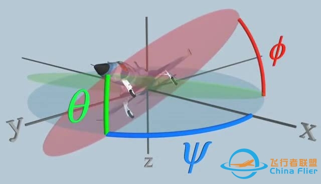

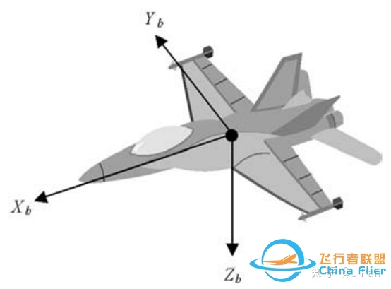

另一个重要的坐标系是机体坐标系(Body axis),与飞机固连在一起,原点O位于飞机的质心,轴OXb平行于机身轴段或机翼平均气动弦,指向机头方向,OYb沿飞机的对称方向,OZb满足右手定则,示意图如下:
如何获得飞机运动方程-2414
机体坐标系和地面坐标系的关系如下:
如何获得飞机运动方程-9851
https://zippy.gfycat.com/
https://www.zhihu.com/video/1128451143017402368
其中:
\Psi ——偏航角(angle of yaw):
\Theta ——俯仰角(angle of pitch);
\Phi ——滚转角(angle of roll):
也就是,地面坐标系通过 \Psi,\Theta,\Phi 三个角度的旋转(顺序关系不能乱哦)就可以变换到机体坐标系。

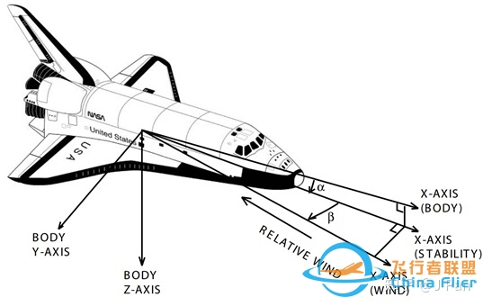

有了机体坐标系,我们还要衍生出另外两个常用且重要的坐标系,即气流坐标系(Wind axis)和稳定性坐标系(Stability axis)。

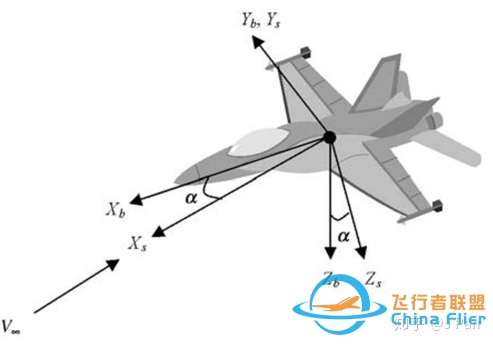

先来说一下稳定性坐标系,如下图所示:
如何获得飞机运动方程-5738
它是由机体坐标系沿Y轴旋转 \alpha 角度(攻角或迎角)得到的,当不考虑侧风的时候,即空气沿飞机机体的X轴线运动,气动力在该坐标系下很容易的到。
对于有侧风的情况,要略微再复杂一点,即将稳定性坐标系沿该坐标系的Z轴旋转 \beta 角度(侧滑角)得到,示意图如下:
如何获得飞机运动方程-3595
其中:
\alpha ——攻角或迎角(angle of attack or angle of incidence);
\beta ——侧滑角(angle of side slip );
至此,最重要的几个角度定义基本齐活了。

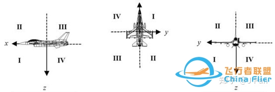

其中 I_{xy} 等为飞机在机体坐标系惯性矩,飞机各平面的定义方式如下:
如何获得飞机运动方程-1584
由于飞机沿 y 轴的对称性,有
I_{xy}=\int xydm=0
I_{yz}=\int yzdm=0
所以可以简化为
\vec{\mathbf{H}}=\begin{bmatrix}  I_{xx}& 0 & -I_{xz} \\ 0& I_{yy} & 0 \\  -I_{xz}& 0 & I_{zz}  \end{bmatrix} \begin{bmatrix} P \\ Q \\R \end{bmatrix}

侧滑角跟滚转角有什么区别啊?[好奇][好奇]
