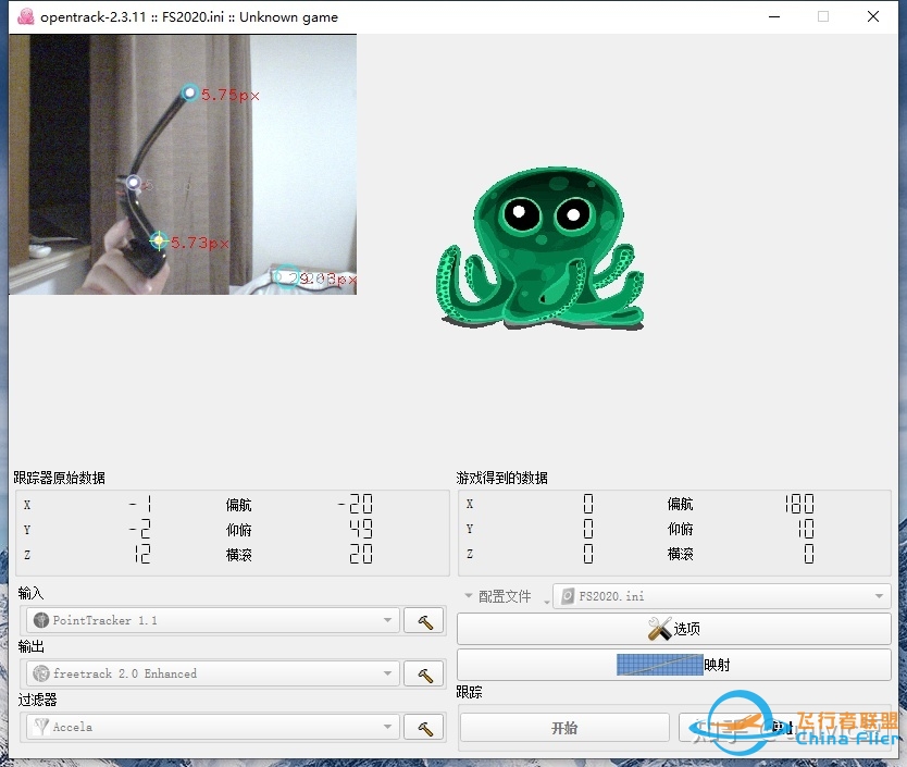

点击“开始”,此时应能正常显示摄像头拍到的画面
第三步:主动架上电测试
检查在摄像头视野中,主动架是否发光,Opentrack是否能对光点进行追踪。这一步中可以结合自己的活动范围调整摄像头的位置、角度和焦距(没错PS3摄像头可以调焦距)

如果第三步进展顺利,你会发现尽管能识别主动架的光点,但是追踪很不连续,摄像头噪点以及可见光波段的任何白色东西都会对识别造成干扰,使得Opentrack软件很容易丢姿态,识别的动作范围也比较小。

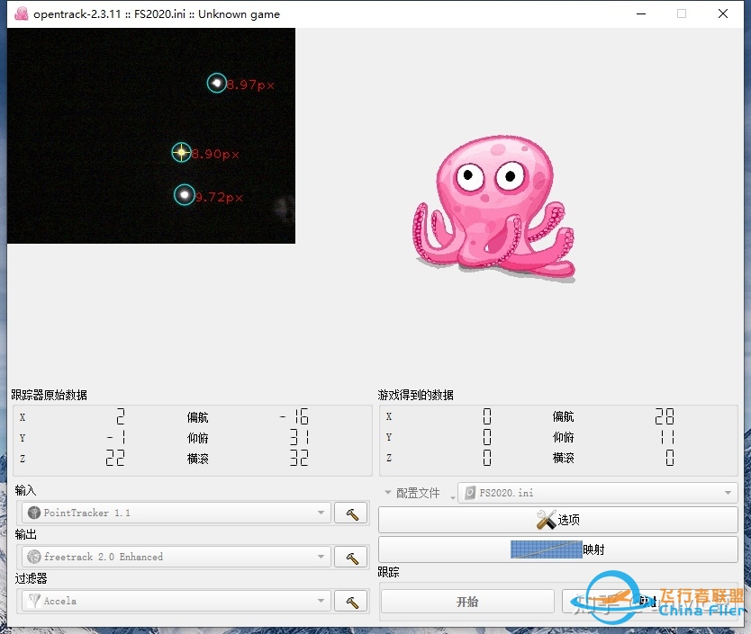

接下来,将红外滤光片糊上摄像头,你会惊喜的发现,摄像头的视野里只有一片纯净的黑色,以及主动架的夺目光点。

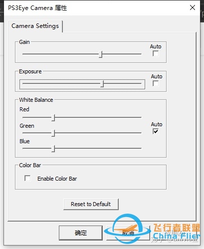

2)消噪点。加滤光片后主动架的光点很明亮,但摄像头会因为滤光片遮掩而怒开最大曝光,导致满屏噪点,如果追踪参数不正确可能会干扰识别,降低摄像头曝光和增益可以减少噪点。在"摄像头设置"中,取消自动增益和自动曝光,并把两个值都手动拉到2/3即可。
2)调追踪参数,调整特征点最大值和最小值。因为加滤光片后摄像头视野非常干净,所以取值可以很宽泛,我设置为2.5px到20px。
在这种状态下,摄像头应该能十分稳定的追踪头部运动,并且在头部有较大偏转时仍然保持不丢姿态。接下来解决头部动作和游戏视角的映射问题:

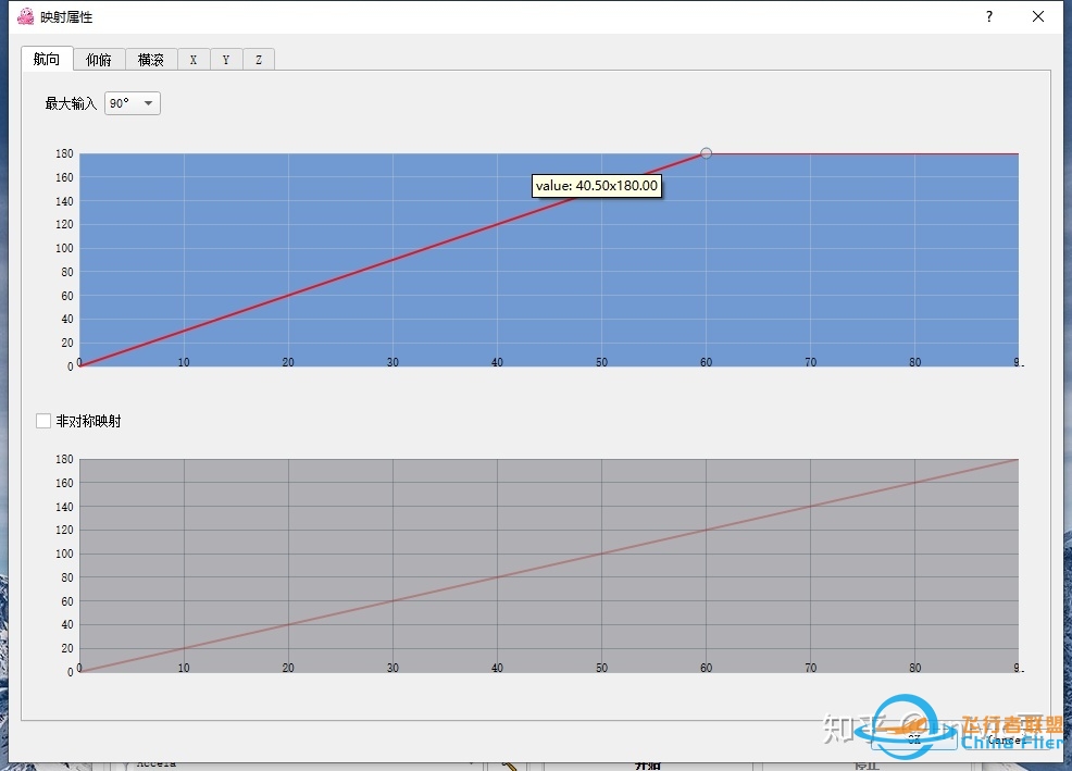

3)调6轴参数,这里对应了头部运动和游戏视角运动的映射,简单起见,我只启用了Pitch轴和Yaw轴,并且使得运动稍微不那么敏感(怕头晕),这里的设置可以根据自己喜好和实际需要调节。
在这里只保留了常用的Pitch和Yaw轴
对轴的输入角度进行了限制

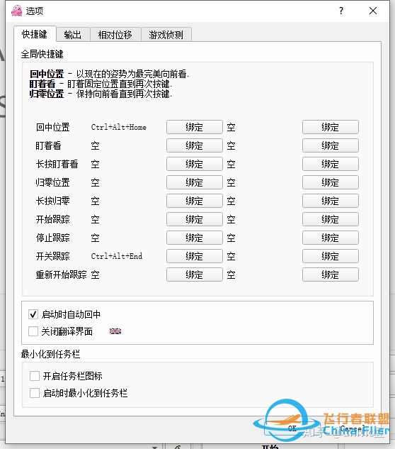

4)设置趁手的快捷键,我主要设置了两个快捷键:回中和停止追踪,日常够用。
