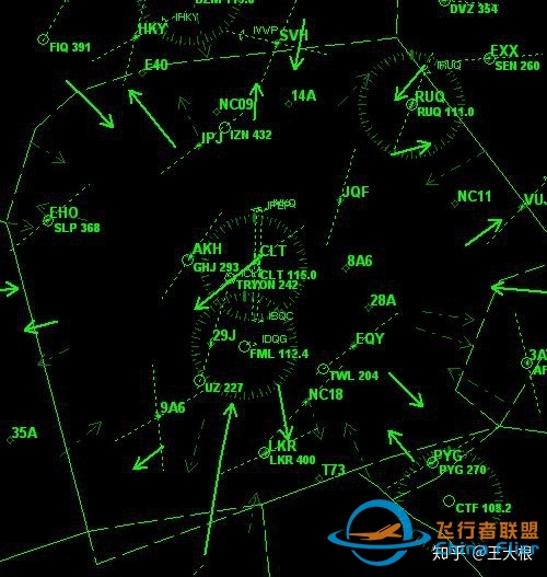

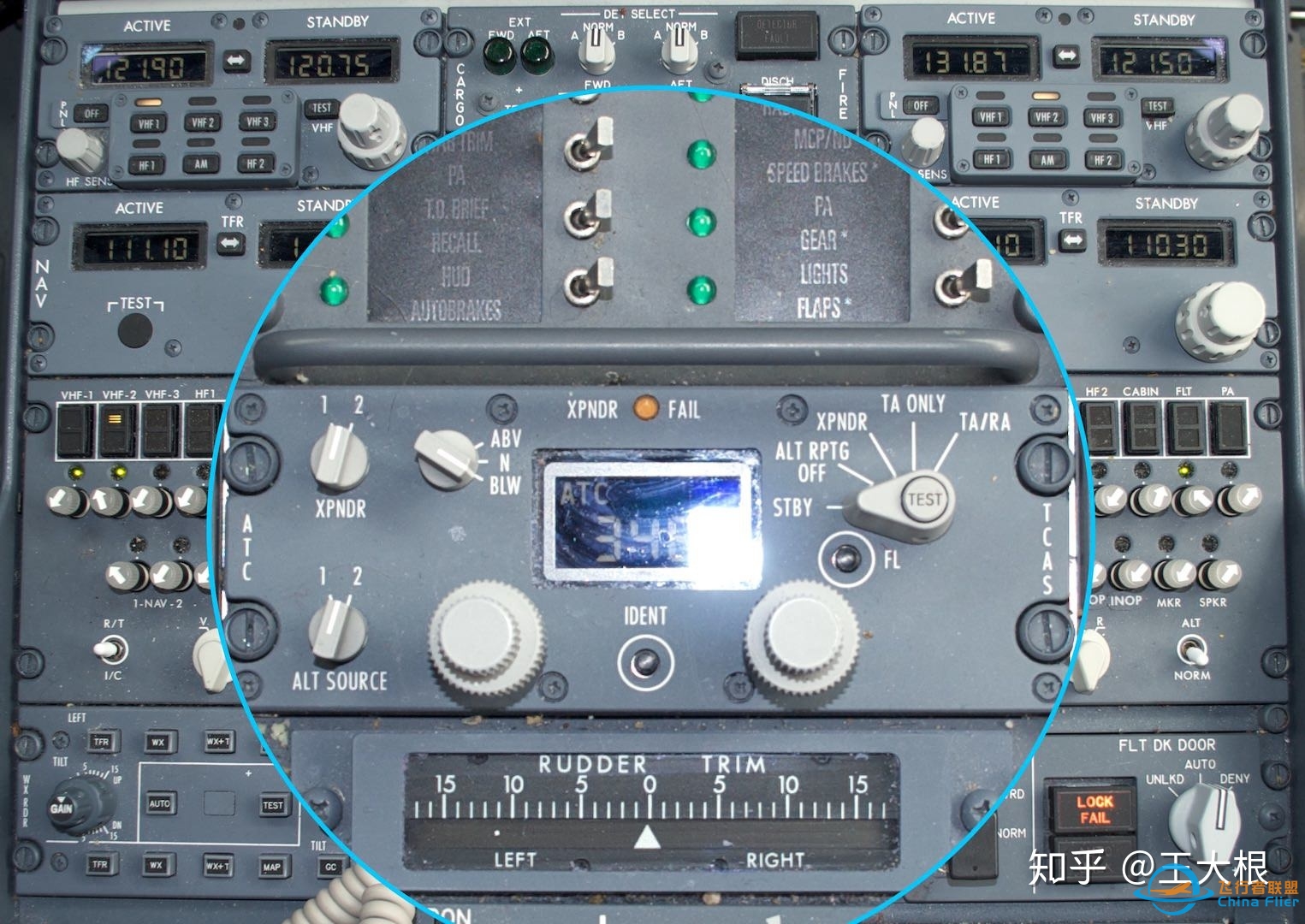

<hr/>好不容易联系上了管制,现在是时候正式宣布我们的飞机进入紧急状态了,我们怎么样才能让地面人员更好的在雷达找到我们?
雷达显示屏,空管通过transponder调控飞机
那就是利用我们的应答机模组,地面监视雷达,空管通过这个来看到我们飞机所处的位置,高度和状态。
中间放大的部分就是应答机代码设置模块
这里有2个旋钮,通过调整这两个旋钮,将数字调整为7700,注意 一定是7700,7700代表了紧急情况,不要调整为7500或者7600,7500的意思是被劫持,相信在你调整为这个频率之后,很快就会有战斗机出现在你周围。。。
当你设置好7700之后,空管就会在它的屏幕上看到你。

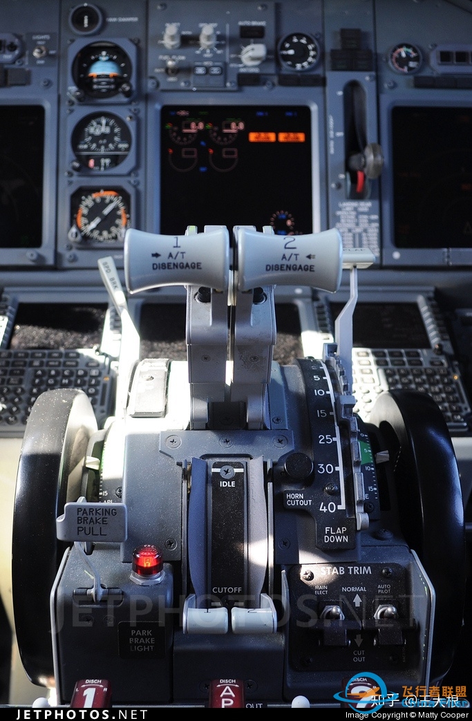

这时候我们需要进入进近的阶段,飞机要在特定的构型之下才能成功的降落,空管会要求你继续减速,在油门推杠的右侧,是襟翼设置把手,襟翼是用来帮助飞机进行减速并且提高升力。
推力杆的右侧就是襟翼把手
机翼后部向下弯曲的是襟翼,用来增加升力和阻力,升起来的是扰流板

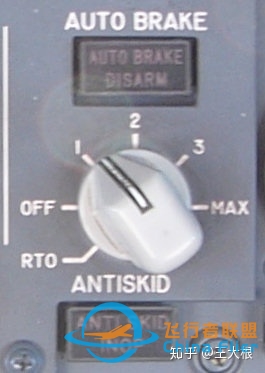

在我们等待减速的过程中,我们要开始考虑降落后怎么将飞机停住的问题,我们要设置两样东西来帮助我们,第一个就是auto break ,将旋钮旋转到3.
auto break 的作用是在接地之后,特定的条件下刹车会用一定的速率将飞机停住

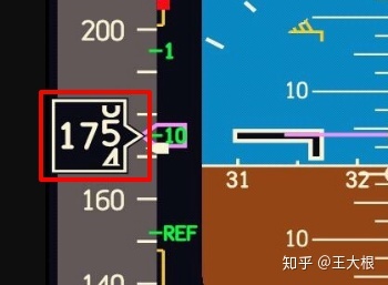

完成这一步后,我们进一步将飞机设置到合适的速度以及形态去降落
我们观察一下我们的速度显示表,会发现有1,10这样的数字,这代表着我们当前襟翼的最低安全速度。只要旋转速度旋钮低于当前襟翼速度即可。
红框所标的就是当前襟翼构型下的安全操作速度

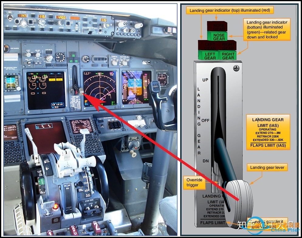

当飞机开始转向到面对跑道的时候,我们可以将起落架放下来,将其拉出来并向下,这时你就会听到起落架放下的声音,在它的上方有3个绿色的灯,如果三个绿灯都亮起,说明飞机的起落架都放下并锁好了
