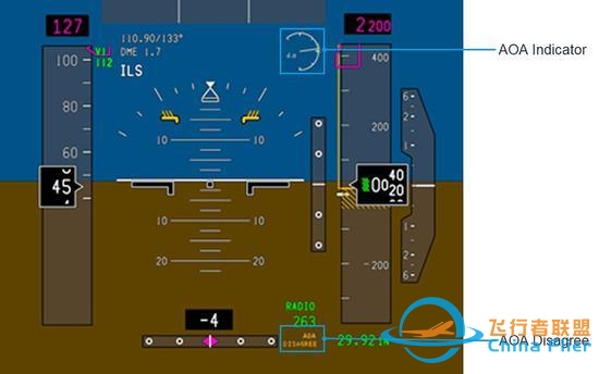

同时,如果迎角传感器数据不一致达5.5度且襟翼收起,飞机的迎角警告系统还会弹出警报信息提醒飞行员数据存疑。
值得注意的是,737 MAX的迎角不一致警告系统一直存在,并非之前网传的选配。
但用以显示迎角数据的迎角指示系统则由付费选装功能变更为标配。
迎角指示器和不一致警告在仪表盘上的位置

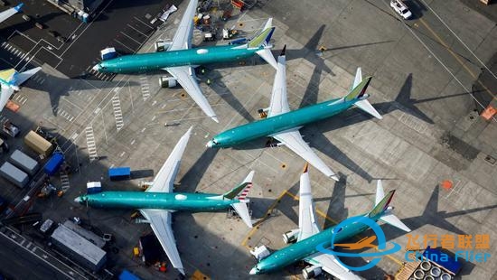

根据波音的说法,每架现有的737 MAX飞机大约需要经过1小时的手动升级。
伦顿工厂里的737MAX飞机 图片来源:Lindsey Wasson /路透社
