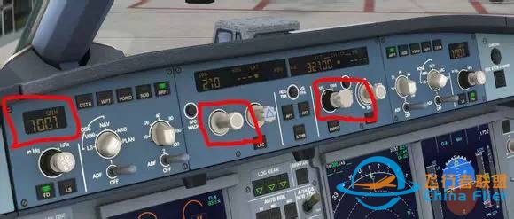

OK,看完妹子后看到你飞机的驾驶台正前方,此时IRS应该已经校准完成,PFD和ND面板正常显示
手把手教你启动空客A320-1069
我们把修压旋钮扭到1001
速度保持旋钮拔出(飞机以FCU速度为准),并且将速度调至210节
将高度选择旋钮按下(飞机以MCDU的垂直速率为准),并且将高度调至32100英尺

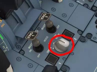

在得到ATC许可后,可以联络地勤,开始后推,后推前记得解除停机刹车,然后我们要在后推过程中启动引擎,待地勤报告说离开危险区域后,将引擎启动活门放置到start位置
手把手教你启动空客A320-3172
启动2号引擎(飞行安全规定,必须先启动右侧发动机)
手把手教你启动空客A320-3455
待右发转速稳定后,启动左发
手把手教你启动空客A320-620
左发转速稳定后,把引擎启动活门调回中间

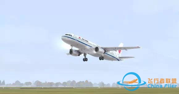

因为只是冷舱教程,所以之后的一律省略,滑行到跑道
手把手教你启动空客A320-2576
腾空而起!
