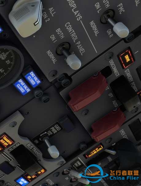

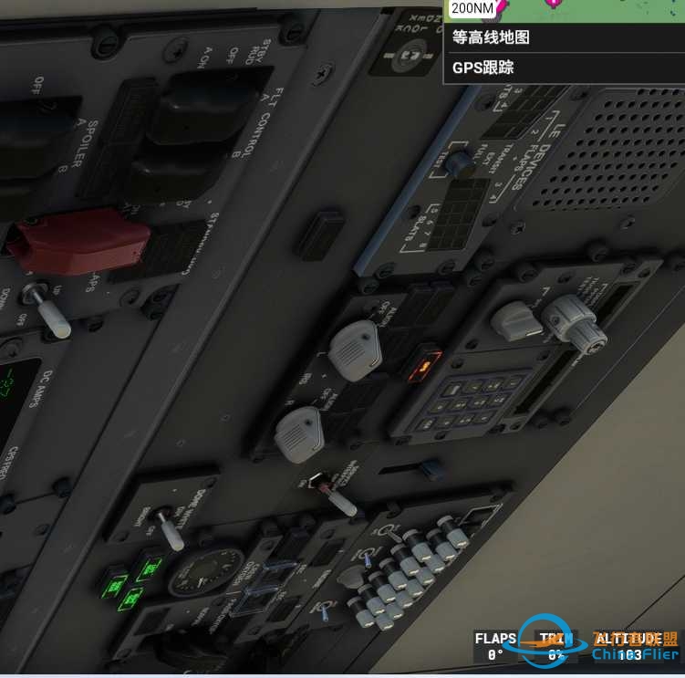

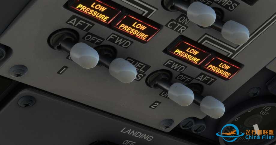

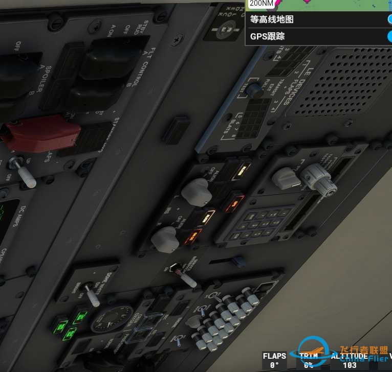

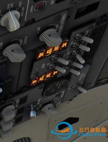

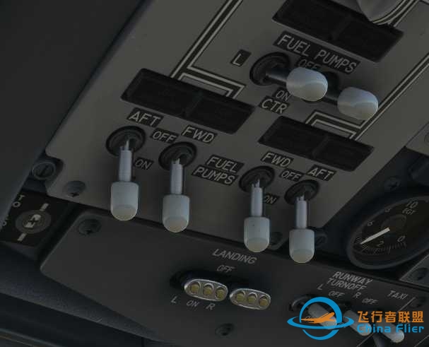

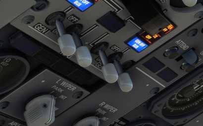

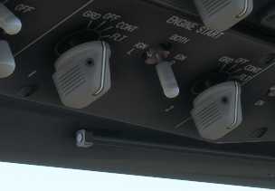

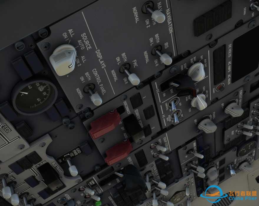

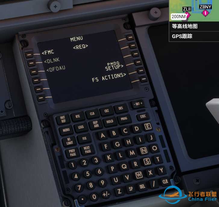

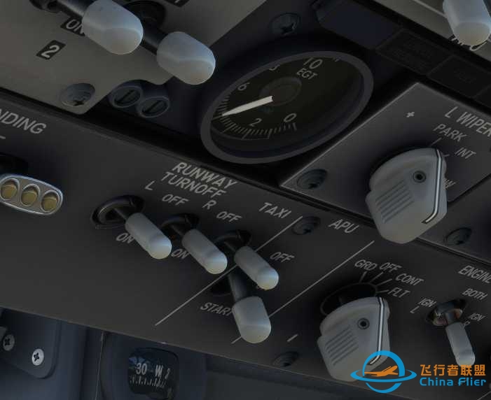

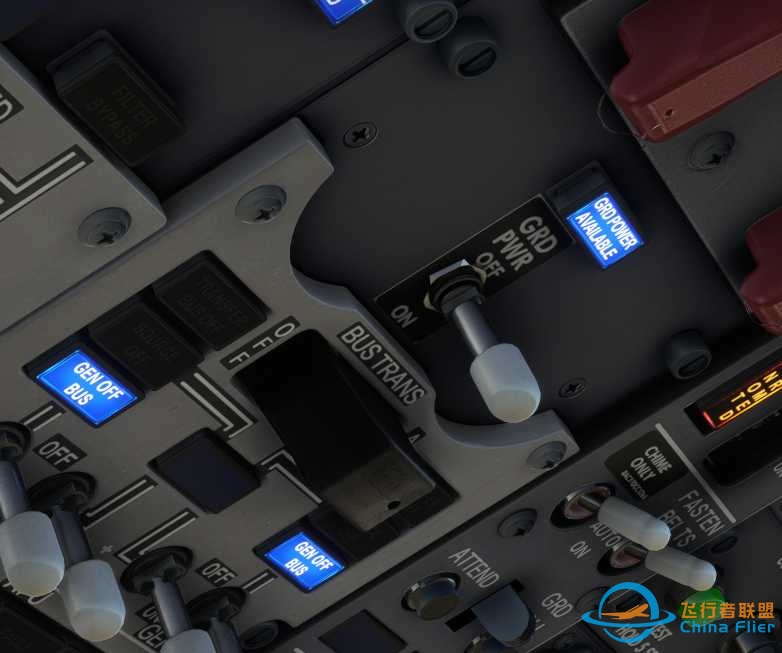

发表于 2022-11-18 16:13:28 | 显示全部楼层

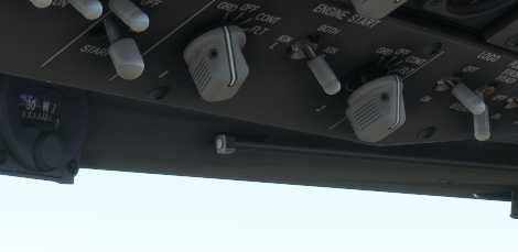

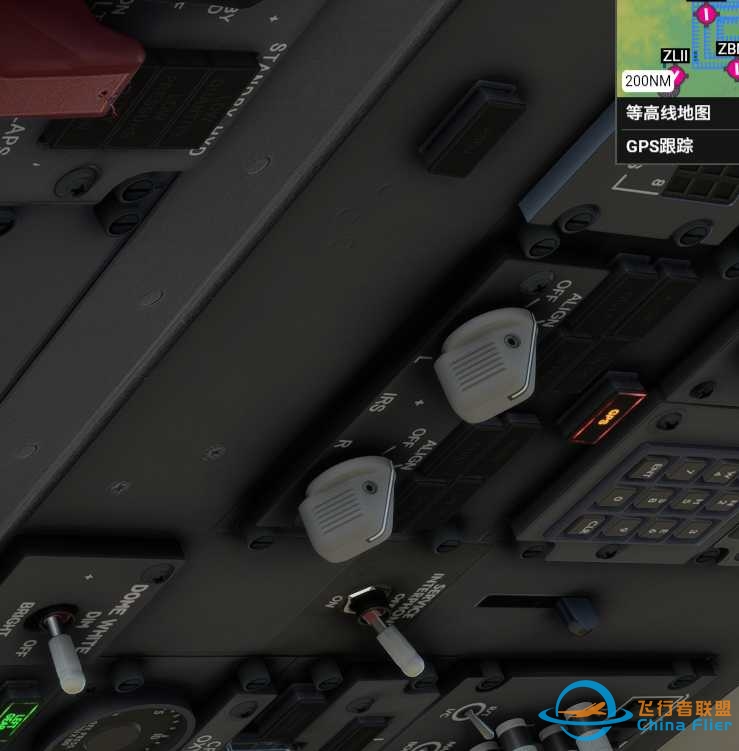

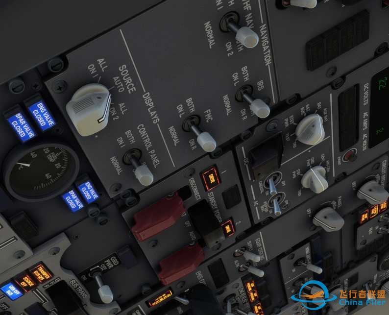

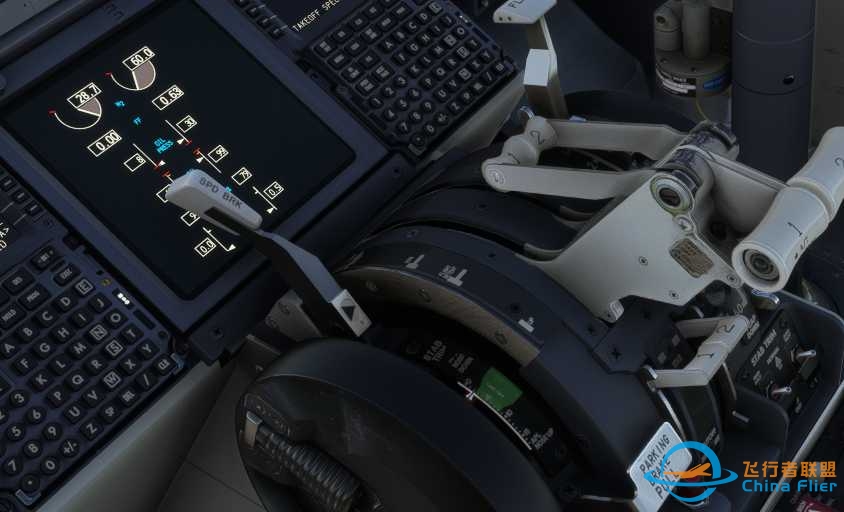

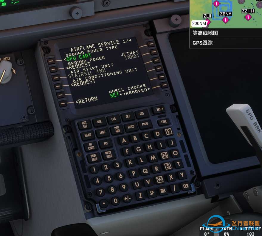

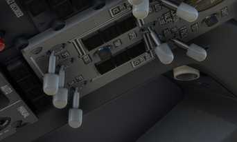

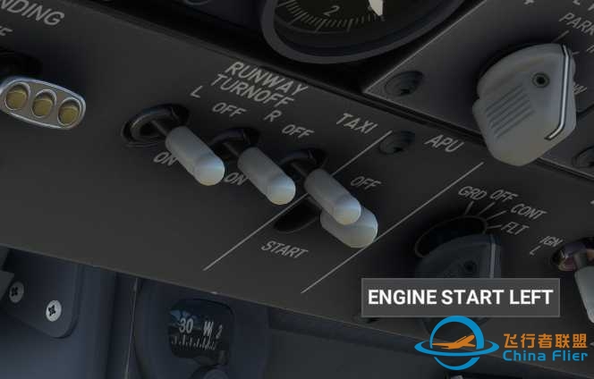

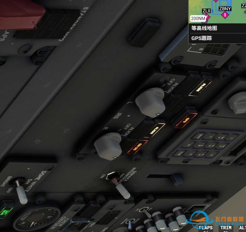

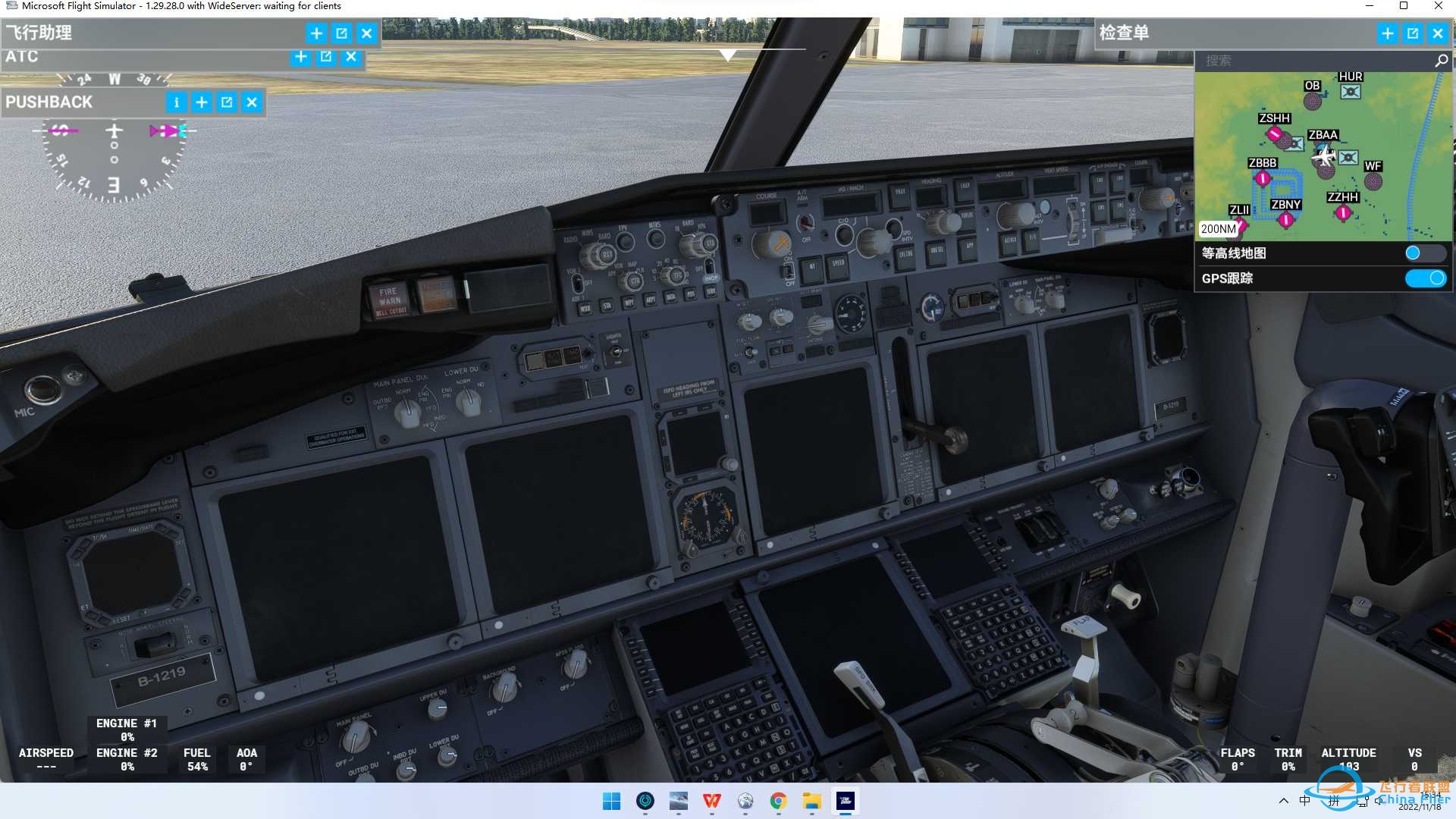

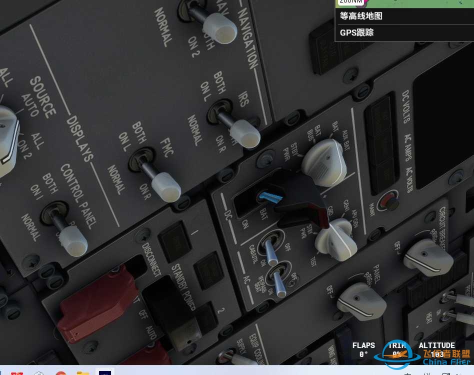

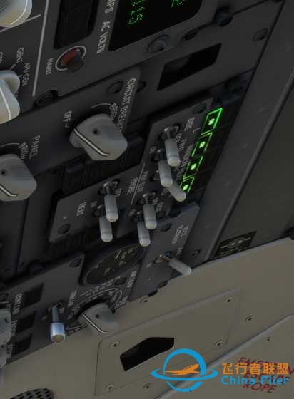

很好弄的,我不太会都可以搞。
现在是冷仓状态
第一步:打开电源
第二部:接通地面电源。
按右五
按右一
按左二
第三步:打开惯导,两个旋钮都向右转两下。
第四步:这个开关向下按一下
第五步:这四个开关中间的两个,向下按一下。
第六步:这四个开关最左边的向下按一下。
第七步:这个(APU)开关向下按两下。
第八步:等灯灭,表指针回到四,
上面的两侧两个钮向下按一下,下面的两个钮向下按一下。
第九步:这四个钮中间的两个向下按一下。
第十步:上面中间的钮向上一档,下面中间的牛向下按一下。
第十一步:这个钮打向右。
第十二步:启动右发,待下面的读数到15以上打开友们下面的START。启动左发同前。
最后打开这三个油泵
完了。
搞得不好,不要见笑,我也不要88币,只为交流。
