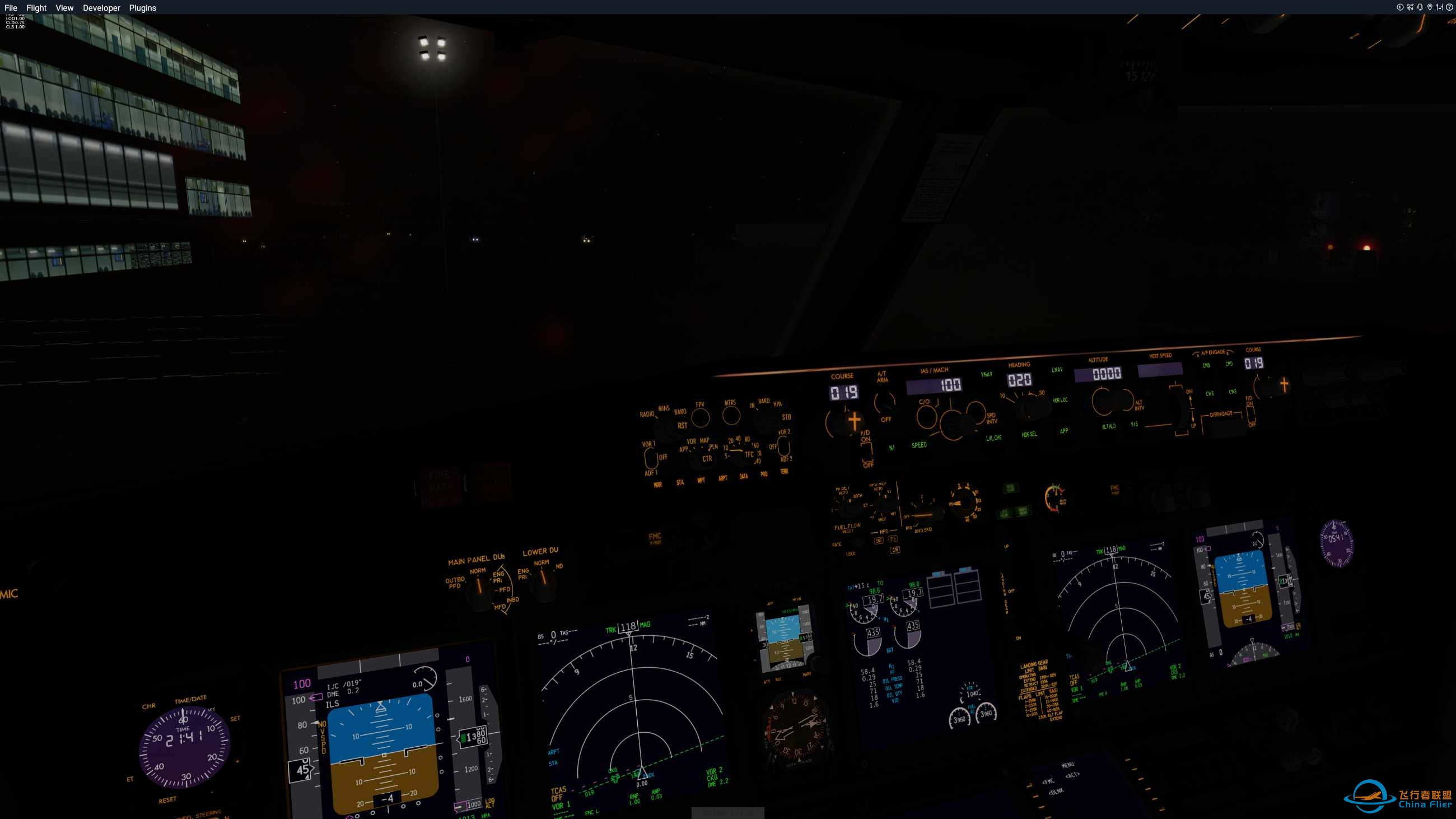

夜间飞行的时候,驾驶舱一片漆黑,虽然可以把按钮开关的灯调亮,但是背后的面板依然是一片漆黑的。
我记得有个开关是可以照亮驾驶舱的。我记得是上顶板的dome,但是我试了半天,不断尝试开关,但是一点作用也没有啊。
大家知道是什么问题吗?还是我动了什么配置了?

要開HDR,然後我記得是有一個dome開關也要開。實在不行,夜視儀是個好東西

楼主 发表于 2022-11-21 13:06:15 | 显示全部楼层
网上搜了一下,找到一个线索。
有个飞友曾在一个帖子里提到过需要将画质调到HDR或者以上,灯光才起作用。低于HDR的时候灯光就是贴图,调节灯光不会有作用。
我试了一下,果然是这么一回事。

1,画质有没有开到高或以上
2,顶板灯光有没有开

解决了,但是需要把graphic调节到HDR或以上的显示效果灯光才有效  详情 回复 发表于 2022-11-22 11:16
楼主 发表于 2022-11-22 11:16:27 | 显示全部楼层
CA0155 发表于 2022-11-22 10:20
楼主问题解决了吗?我说的方法试过没有?
